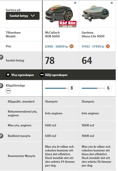

Råd och röns test säger såhär. Bortse från Sileno Life 1000. Den är inte med i matchen.
Jämförelse av två gräsklipparrobotar från McCulloch och Gardena med priser, betyg och specifikationer för klippförmåga och ytkapacitet.
Hur en klippare klarar av en specifik tom/area är svårt att svara på. Gräsets kvalité och tillväxttakt påverkar, även hur komplex tomten är. Finns det många småytor som klipparen kan harva runt på eller är det stora öppna ytor?

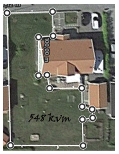

Flygbild över tomt och hus med måttangivelser och markerad yta på 548 kvm, exklusive nedre högra hörn.
Stora ytor om man bortser från det i nedre högra hörnet som vi troligen inte kommer inkludera.
Grundtips är ändå att köpa en modell som klarar mer än trädgården är stor. Jag kör en R40 på 240m2. Den går ungefär halva sin maxtid. Därmed stör den mindre.
Det är långt ifrån alltid det fungerar så. I fallet med Gardenas life-modeller så klipper dom lika många kvadrat per timme (750-modellen faktiskt 1 kvadrat mer per timme än 1000-modellen som i sin tur klipper 1 kvadrat per per timme än 12500-modellen!), skillnaden ligger i hur många timmar per dygn varje modell får vara ute och klippa.
Så X antal kvadrat kommer att ta lika lång tid med alla tre.
