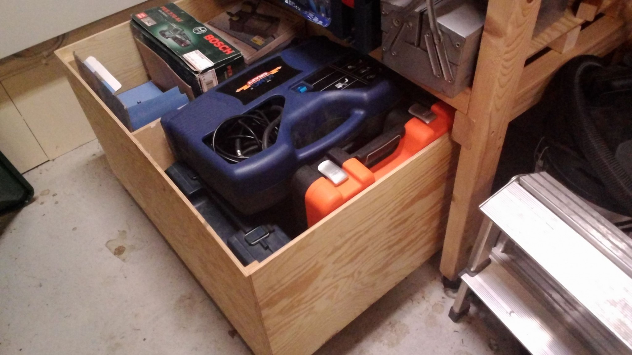

Själv är jag mycket nöjd med min stora låda på hjul under bänken 100x40x60. Där ryms många verktyg som har egen väska, hyllan ovanför fungerar delvis som lock i inskjutet läge. Tror jag hittade idén här på forumet.

Bild önskades.
Notera avståndet mellan låda och hylla, mitt lock är inte speciellt tätt men min bänk används sällan tlll arbete. ( avslöjar precisionen hos snickaren
Ottomanrulle från classe skulle i teorin göra att den rullar rakt ut och in. I praktiken hakar dom upp sig på småskräp och man får putta lådan rätt då och då.
