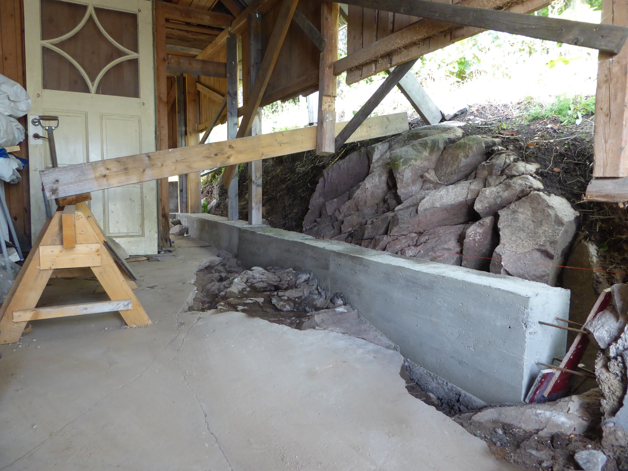

Tackar! Men för att prata riktigt riktig lösning så hade man fått göra om golvet och allt. Suger ju upp vatten underifrån vid högt vattenstånd men vad fasen, som cykelförråd funkar det finemangFulkemisten skrev:

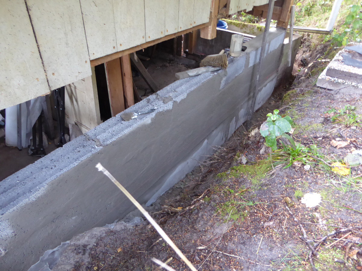

Fasen också. Körde sista etappen på grundmuren idag men hade missbedömt mängden betong. Hade 17 säckar men det hade behövts ca 2 till. Gjorde överytan uppruggad, så får jag gjuta på en kaka till imorgon.

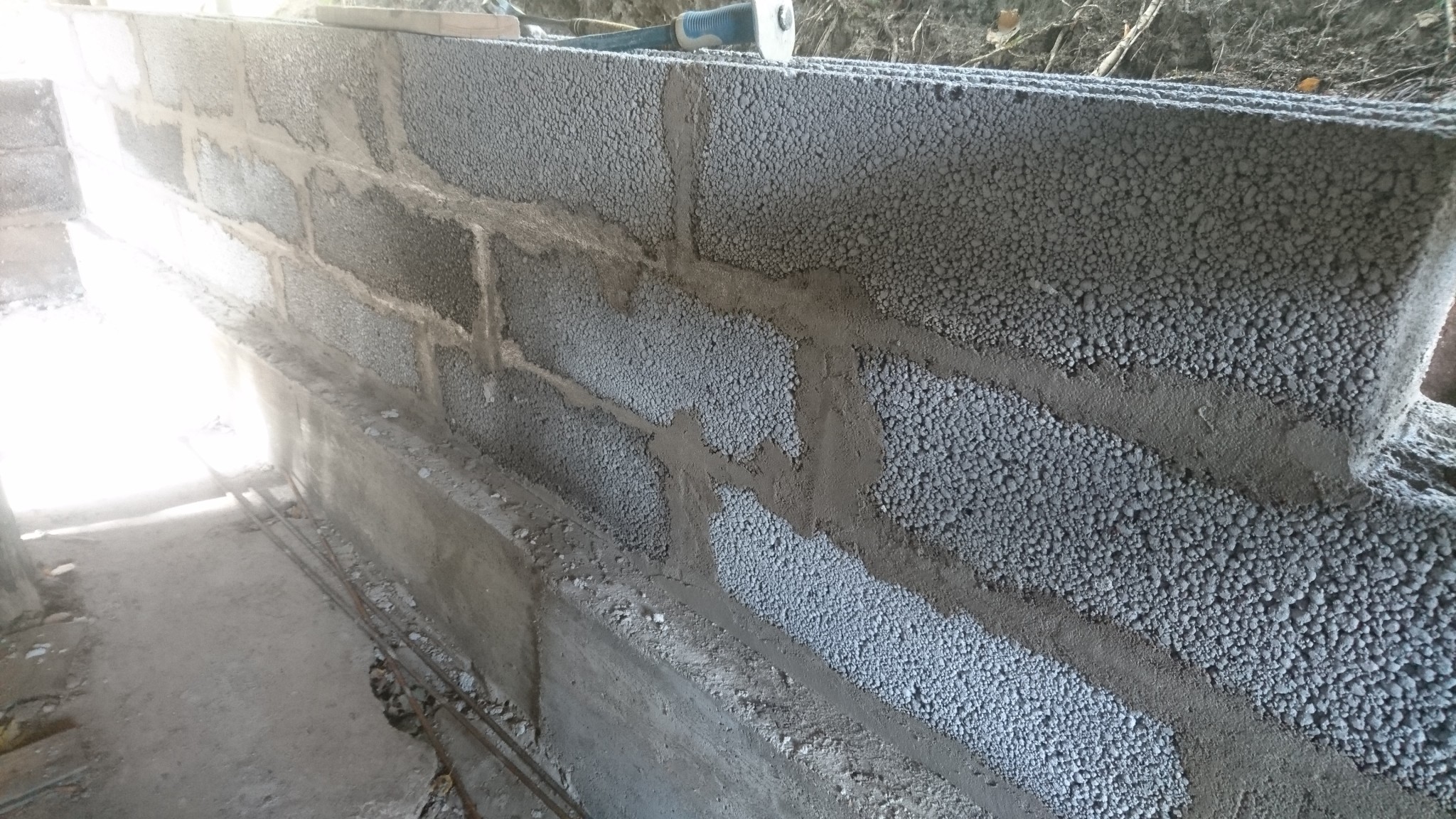

Murat lite
Vad tror ni, behöver man putsa utsidan/baksidan? Ska sätta platonmatta mot väggen innan jag fyller upp med makadam.
Jäkligt bökigt att komma åt där bakom.
Främsta nyttan med puts på ytan är vindskydd och att det blir vackrare.
Har man fritt vatten så kan det nog hjälpa lite mot vatteninträngning, men är det bara vanlig markfukt så gör nog putsen väldigt lite extra nytta.
Hmmm, putsbruk A, är det kanske för hårt? Jag har för mig att det är B som starkast man ska använda på LECA.
Men jag ska erkänna att jag har lite dålig koll, någon annan vet nog bättre.
Eller gå in och kolla t.ex. Webers anvisningar.

Själv gjorde jag typ en tjock välling och smetade på efter bästa förmåga ett tunt skikt på min garagegrund.
Det håller fortfarande, man kan se skarvarna mellan blocken ibland något lite genom putsen, typ vid fuktigt väder.

Skrev fel, skulle vara putsbruk C.Mikael_L skrev:

Jag tog mitt mur- och putsbruk B och slammade baksidan. Det duger nog

Slammat och klart nu då. På med platon och belöna dig själv med något kallt... Det har du förtjänat snart.

Här var det nu idag mer tanken på att om jag lagt så jävla mycket jobb vill jag veta att jag inte missat nåt innan jag fyller igen med 6 ton makadam
Funderar på markduk. Visst borde det väl bli bäst att lägga sån från botten av diket och upp mot slänten innan jag fyller med makadam? Borde hålla lite rötter och sånt borta ett tag. Upp mot vägg blir det bara Platon. Måste den spikas eller kan man bara ställa den mot väggen och hoppas att trycket från makadamen håller den på plats?
