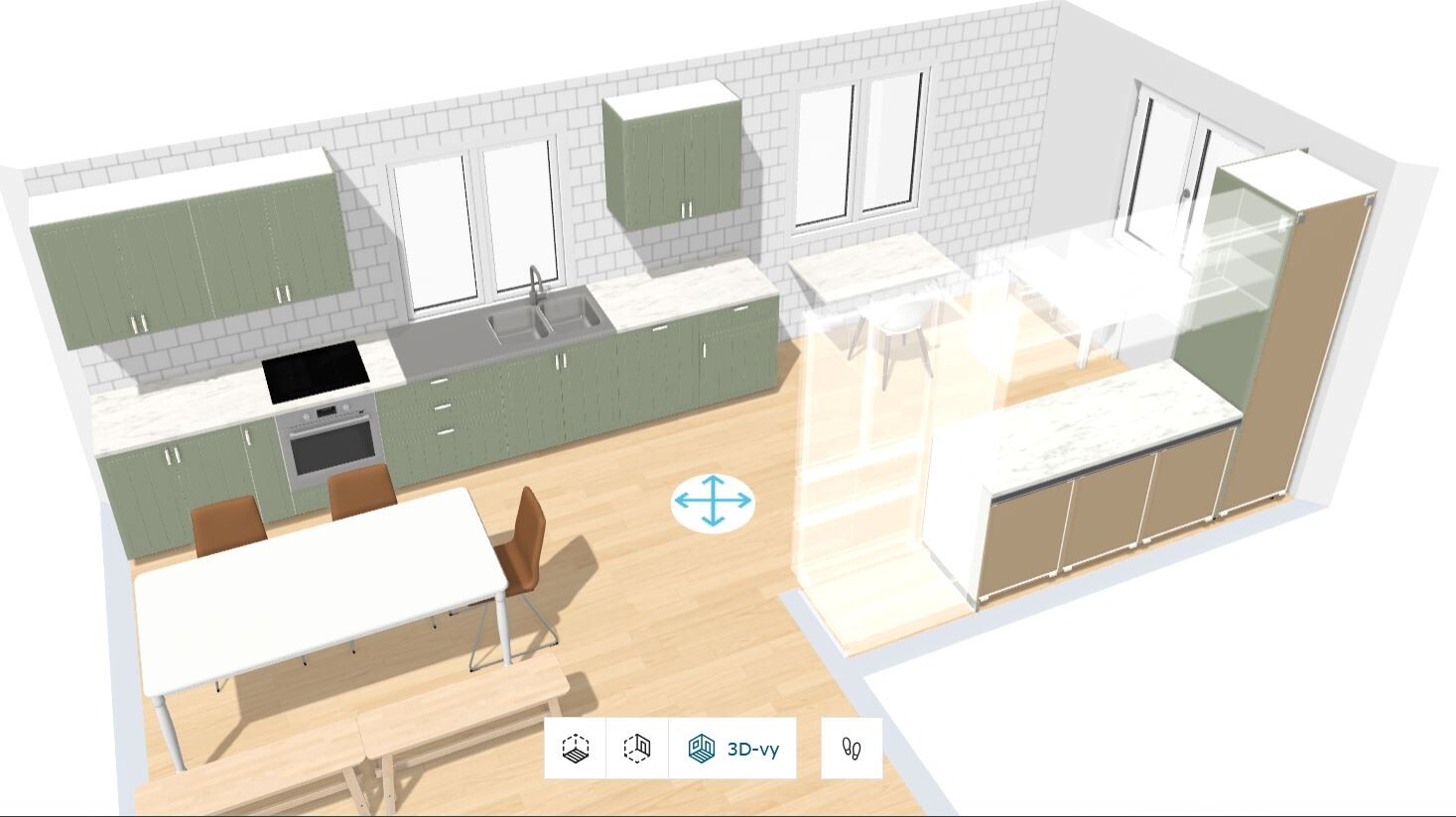

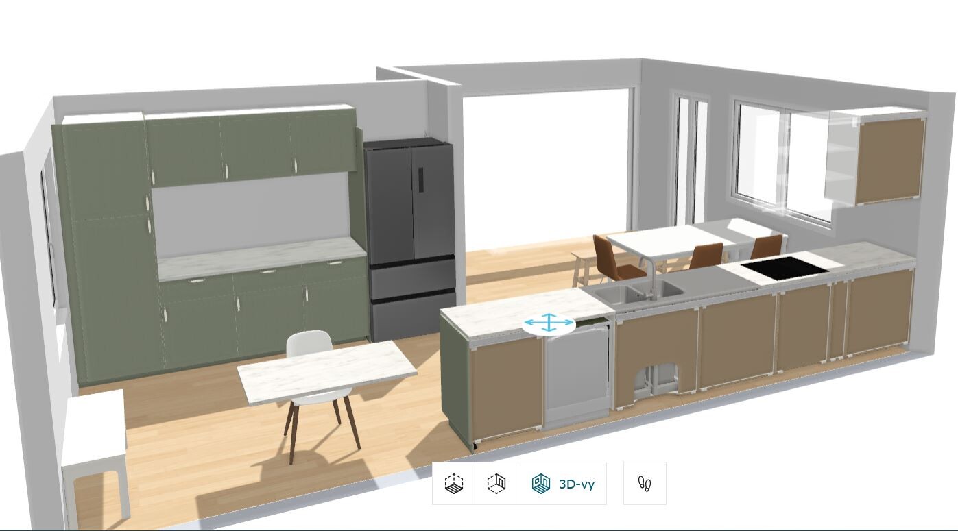

Hjälp mig med köksdesign
Ok, betänk nu att hällen är 80cm (ritat som ett 20-skåp + 60 häll)
Vad tycks om designen?
Hur löser man det med 80-häll när dom flesta inbyggnadsugnarna verkar vara 60cm?
Sen satte jag in ett french door kyl/frys, kommer förmodligen ta ett kyl över frysskåp istället, dom verkar lite klumpiga dom där franska.
Om du har plats för det tycker jag du ska ta två stycken kyl+frys i standardstorlek bredvid varandra. Vi har en extra hög kyl+frys och det hade varit enklare att hålla ordning i kylen med mer utrymme, dvs två istället för en.

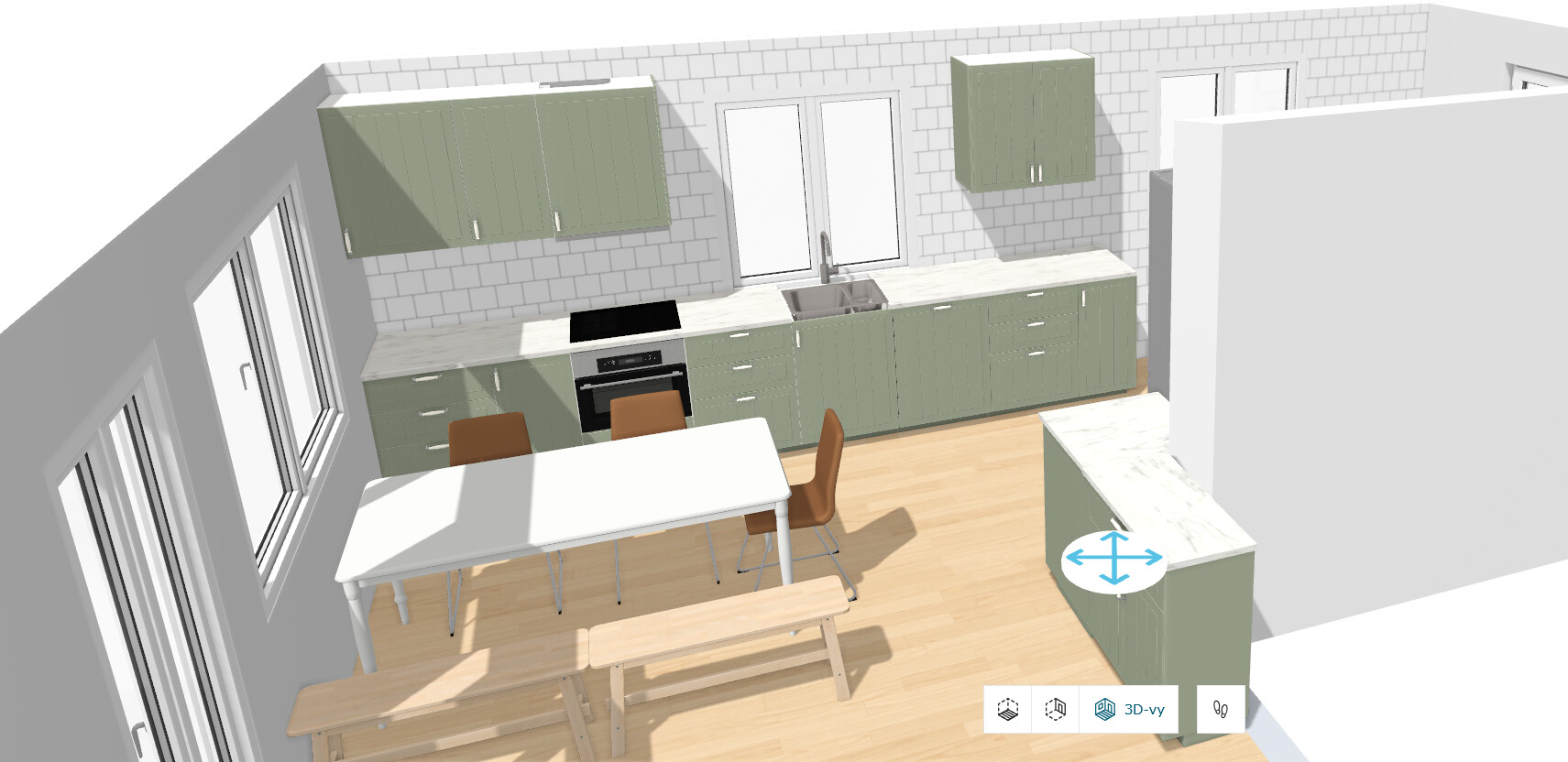

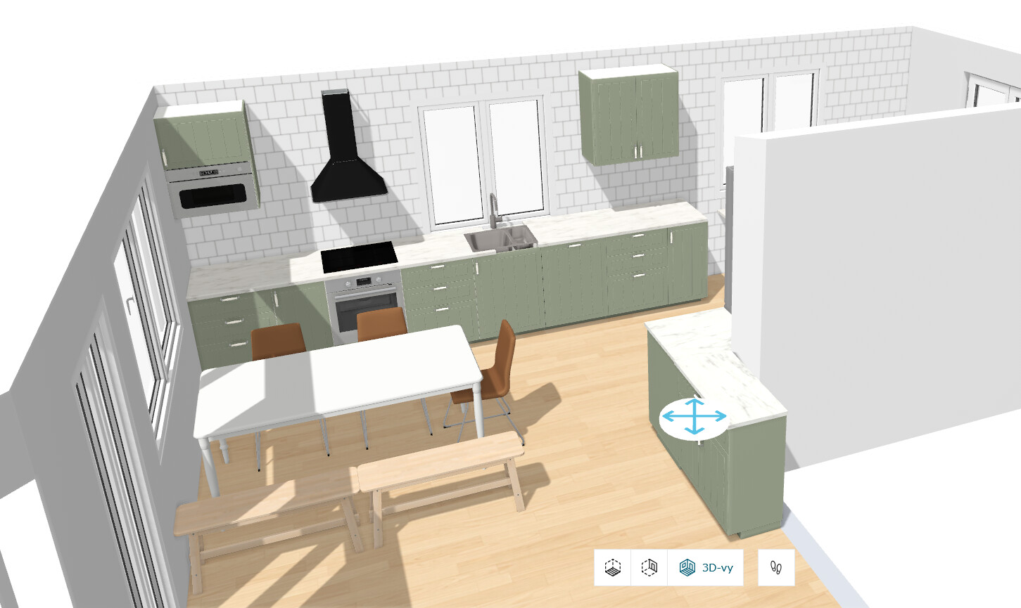

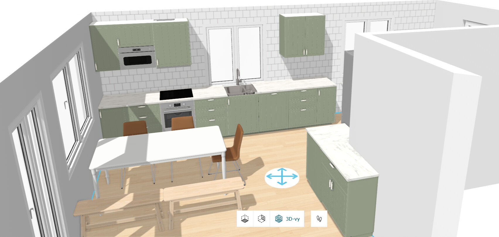

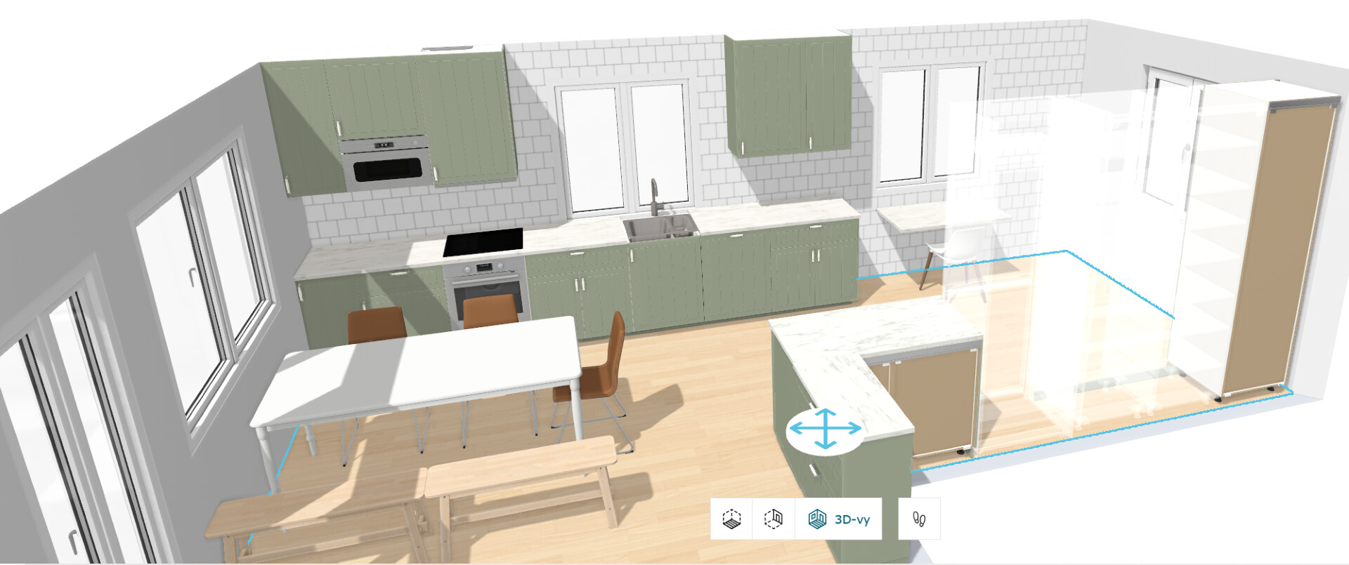

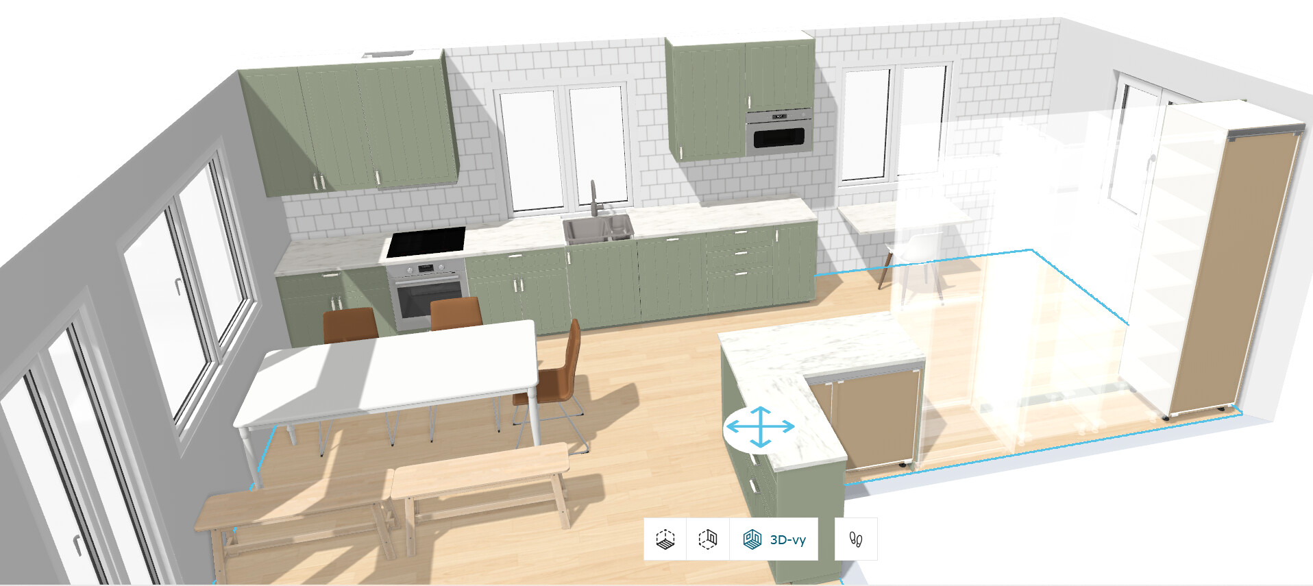

Här kommer fyra varianter jag tänker mig
Bakre väggen skulle bli såhär, den är gemensam i alla skisser:
Sen är det främre väggen, nr 1 med micro i väggskåp:
Nr 2 med micron i ett högskåp:
Nr 3 med fläktkåpa:
Nr 4 med en kombiugn:
Vad tror ni blir bäst och snyggast?

Jag skulle som sagt alla gånger ta en fullstor dubbel kyl/frys - du har ju väldigt mycket skåp nu, har provat att ”ställa in” grejer? Typ - här står kastruller, här tallrikar, här glas/vinglas.
Kanske mikron i överskåpet på höger sida istället så att den kommer nära kyl/frys?
Är det skafferiet längst bort i hörnet? Det kanske man vill ha lite närmare spisen.
Tycker alla tre alternativen ser bra ut. Alternativet med fläktkåpa gör att det känns lite luftigare och kanske är det kul med något som bryter av där på väggen.

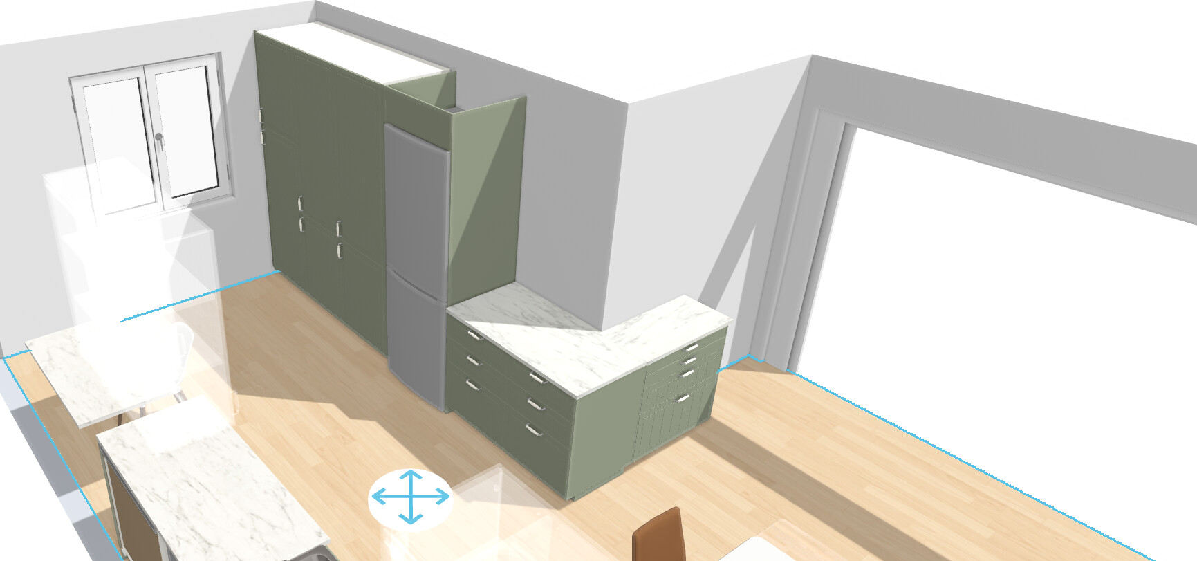

Det är ett städskåp där i hörnet.P Peter321 skrev:Jag skulle som sagt alla gånger ta en fullstor dubbel kyl/frys - du har ju väldigt mycket skåp nu, har provat att ”ställa in” grejer? Typ - här står kastruller, här tallrikar, här glas/vinglas.
Jag är också inne på att flytta micro däråt.. ska testa!

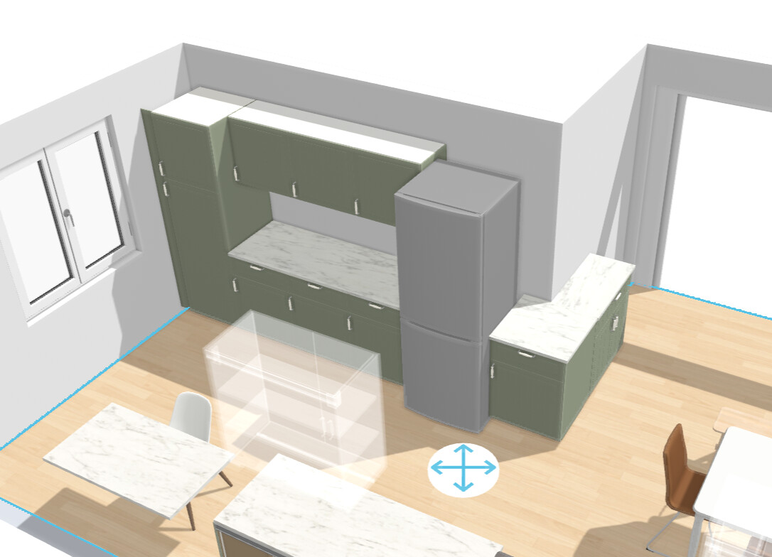

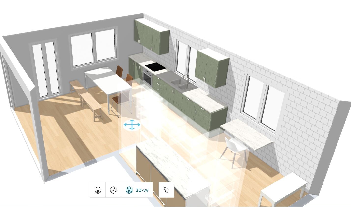

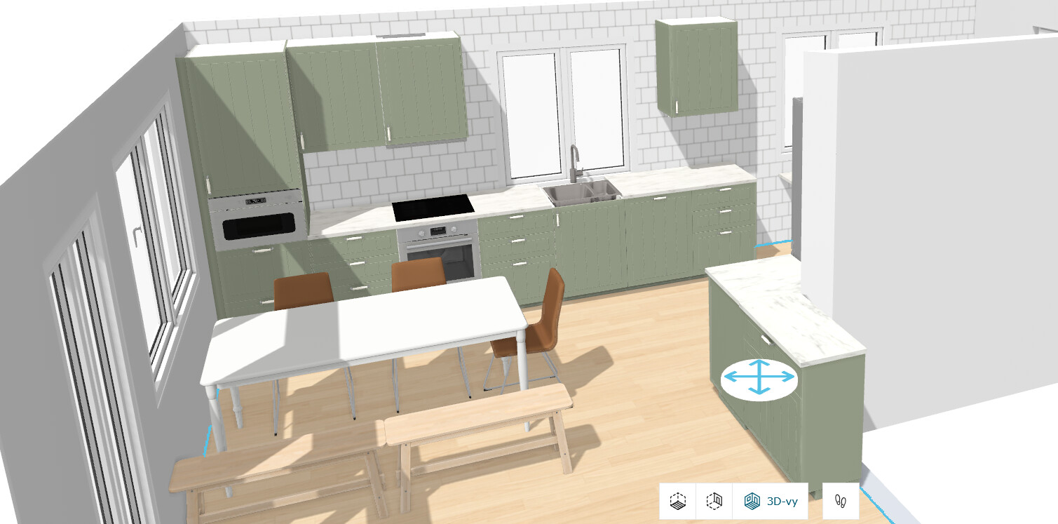

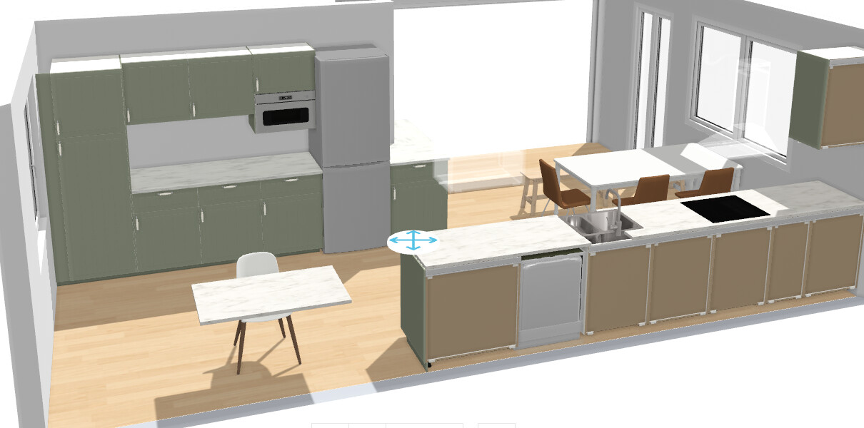

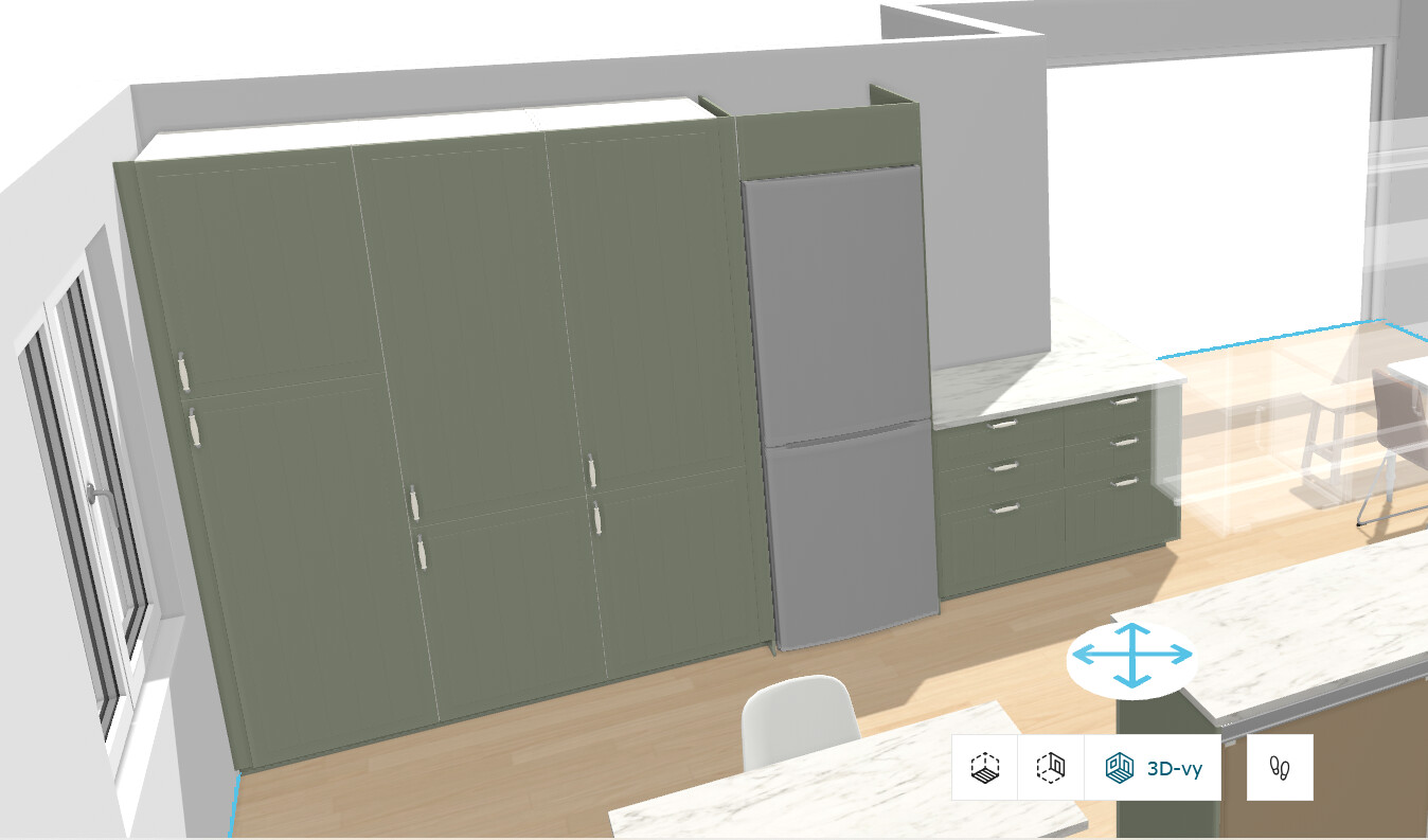

Nu har jag två versioner kvar, det som skiljer är långväggen, andra sidan är likadan.
1
2
Andra sidan:
Vad är den spontana tanken?
1
2
Andra sidan:

Jag kanske missar något men det jag ser är att mikron är på olika ställen. Då kan man fundera på hur man brukar använda mikron.
Om det oftast är att man tar fram något ur frysen och stoppar direkt in i mikron, så är det praktiskt om mikron är nära frysen.
Om man oftare använder mikron för tillagning i samband med att man håller på med annat på spisen, så är det nog bättre om mikron är nära spisen.
I alternativ 1 så kan det vara bra att fundera på om kvarvarande överskåpsutrymme räcker till för det som man snabbt vill få in i ett överskåp när man tömmer diskmaskinen.
Tillägg:
Se över åt vilket håll som skåpdörrarna öppnas. Det ser rätt konstigt ut på vissa ställen.

Tycker båda ser jättebra ut, tror du kommer bli nöjd oavsett. Däremot tycker jag det är ett stort misstag med så mycket gigantiska skåp på andra sidan och ändå inte en dubbelkyl/frys. Åtminstone om boendet är för mer än två personer.e_kjellgren skrev:
Att det är väldigt mycket skåp.e_kjellgren skrev:
Vad har man i alla dessa skåp
Vi har inte dubbel kyl och frys. Men jag har frys på jobb, och när vi renoverar klart i källaren kommer vi sätta en där.
Man får i princip inte plats med något i frysen på en modern kyl/frys kombi.
Utan denna extra frys hade det varit väldigt begränsande.
Vad jag vill säga är att in med en frys, och bort med ett skåp.

Tanken med dom är ett städskåp och två garderober/linneskåp.P Peter321 skrev:
Kombinerad kyl/frys är 70 i bredd och 203 i höjd så det är väldigt många fler liter är jag har idag med ett 60 skåp som bara är 185. Jag tänker också att det är mest praktiskt att ha kyldelen lite högre så man slipper böja sig ner till hyllor i knähöjd.
Ska ta det i beaktande! Tanken var att två av dom där skåpen är garderober och ett är städskåp..M Mortsken skrev:Att det är väldigt mycket skåp.
Jag hade nog valt att sätta diskhon ett steg åt höger för att få mer bänkyta mellan spis och diskho. Annars tycker jag det ser bra ut. Fattar dock inte de sista bilderna du postade på "andra sidan" på en av bilderna är det två högskåp till vänster om kyl/frys på den andra är det tre...
