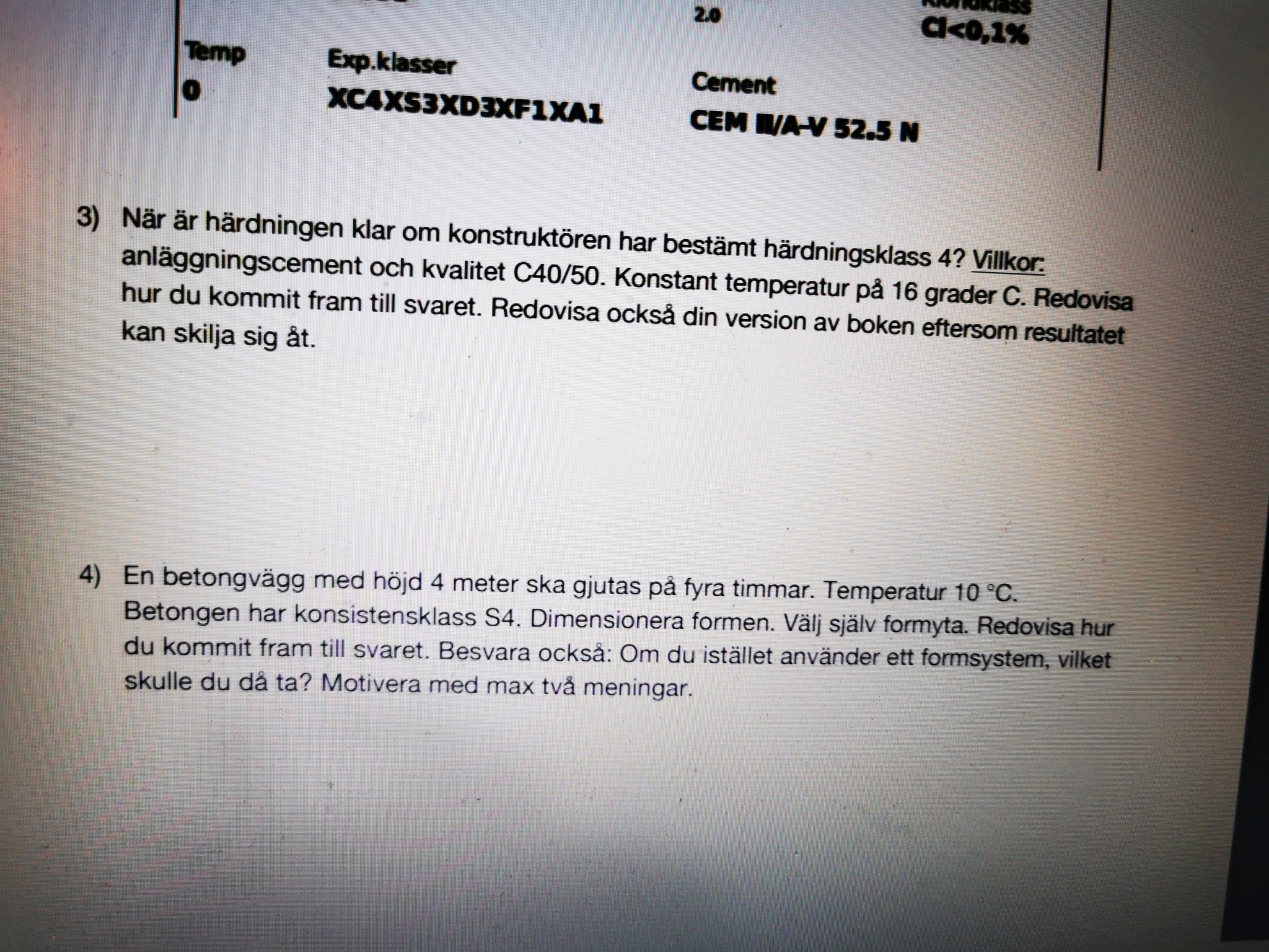

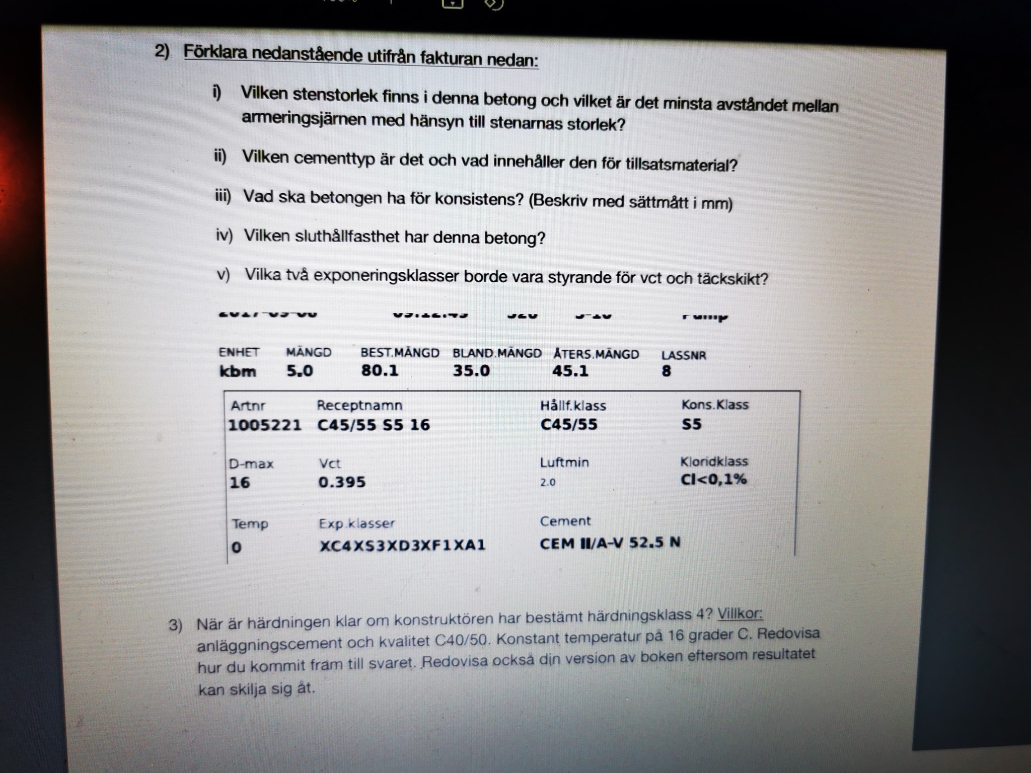

Kan någon hjälpa mig att förklara dessa frågor så jag begriper. Håller på med ett skolarbete och jag har fastnat på dessa tre frågor. Kan någon som är betongkunnig hjälpa mig?
  • Datorskärm visar betongrelaterad skoluppgift med frågor och specifikationer.
  • Skärmdump av ett dokument med frågor om härdning av betong och dimensionering för en betongvägg, avsedda för ett skolarbete.
Jag vet svaren, men kommer inte att skriva ut allt... Lite får du fixa själv... Misstänker att detta är en kurs i anläggning / betong klass 1.. Hoppas du inte fuskar på en hemtenta ;)
Här kommer lite ledtrådar..
i, ett mått i millimeter...
ii, Står utskrivet, under cement, låt google hjälpa dig...
iii, kolla Sx...
iv, Det står utskrivet två gånger...
v, https://www.svenskbetong.se/bygga-m...t/hallbart-byggande/exponeringsklasser-betong
3, står garanterat ett exempel i boken, kolla på lämplig kurva.
4, fråga en kompis och kolla i boken, där finns det nog liknande exempel.
Hej, det är i betong och armeringsteknik, och vi får ta hjälp från olika håll :)
Tack, vad menar du med Sx? och du får gärna förklara om du vet något mer, lär mig gärna ordentligt.
Fråga 4 där bör du leta efter ett diagram i 2 delar.
Leta efter formtryck, formbyggnad.
