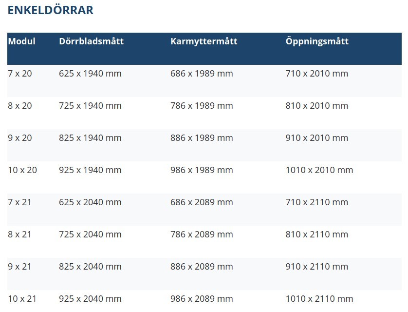

Måste byta 2 innedörrar men blir tokig på måtten. Förstår faktiskt noll hur jag ska mäta.
Jag mäter dörr bladet, 820x2040, närmaste jag kommer är 825x2040, 9x21 men den vill ha en öppning på 910 x 2110 mm och det är det absolut inte, snarare 835 sidan dörren ska sitta. Mäter jag fel eller vad är det frågan om?
Du mäter rätt men tänker fel.
Modulmåttet 91x21 är måttet 910x2110. Det måttet är bara intressant om du ska byta allt, inklusive dörrkarmen. Det är alltså öppningsmåttet som krävs i regelverket för att karmen ska få plats.
du ska alltså välja innerdörr för modulmåttet 91x21.

Tabell med mått för enkeldörrar inkluderar dörrblad, karm, och öppningsmått.
https://www.swedoor.se/tips-och-rad/mattabeller-innerdorrar
Öppningsmåttet är större än karmyttermåttet då det är öppningen i väggen inte karmen som avses, många har endast öppningsmåttet 900x2100mm där den extra centimetern saknas men karmen passar ändå.
Ganescha

Var det inte till garaget? :rofl:Men ja. 9x21 ska det naturligtvis vis vara. Fingrarna är snabbare än hjärnan som vanligt.
Så klart, nu är jag med och nu känner jag mig dum som ej förstod det :rofl:
