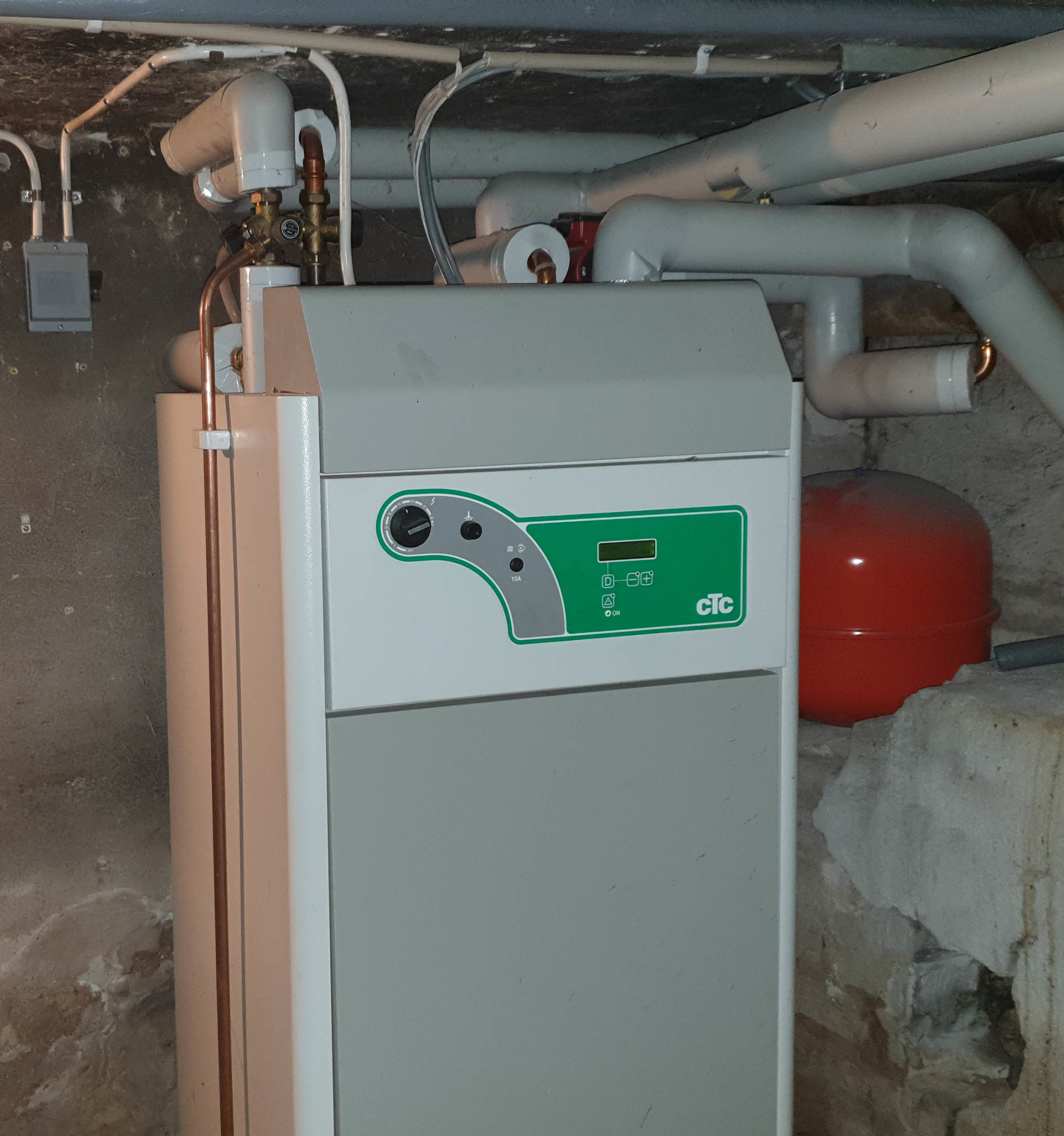

Har precis köpt en villa och säljaren är osäker på värmepumpens exakta modell och år. Är det någon som känner igen den här och kan ge mig en modellbeteckning? (bildsökning på google gav inget resultat)
Värmepump i källare med okänd modell, logotypen CTC synlig, omgiven av rör och röd expansionskärl.
Sitter säker en skylt bakom någon av frontplåtarna eller på uppsidan av VP, bara leta så finns den.
Bra tips! Har tyvärr inte tillträde än på ett tag, vill bara göra lite efterforskningar. Det kanske inte går att se från utsidan så här exakt vad det är för något?
Då får du vänta tills du kommer in, manualer finns på nätet att hämta om den förkommit
Tycker det ser ut som CTC Ecoheat v2 som fanns i modellerna 5, 7,5, 8,5, 10,5 och 12. Ser nu att fler gamla CTC-modeller hade samma design så man behöver som sagt hitta märkskylten.

Pannan är en:
CTC Eco El 15kw
SA Typ: 98-822676
Serial: 7208 0551 6873
Parat med värmepump:
CTC EcoAir 109
Serial: 7312 0607 0455
Huset är totalrenoverat med ny planlösning och tillägsisolering, och har stått tomt de sista åren. Antar att värmepannan kommer behöva justeras in?
Några tips att tänka på?
Tror inte pannan behöver justeras. VP har kanske varit den drivande enheten när huset stått tomt och EL-pannan som säkerhet. Det som kanske ska justeras är tempen/värmekurvan för att få en normal temp inomhus. Har du dokumenten för delarna annars finns dom att ladda ner på nätet här https://ctc.se/nedladdningar?file-type=18&lang=1&product-title=
CTC kundtjänst svarade snabbt på mail och gav följande information:
EcoEl = 7208 0551 6873 är tillverkad år 05 vecka 51
EcoAir 109 = 7312 0607 0455 är tillverkad år 06 vecka 7
4 badrum och 2 kök blir för mycket för EcoEl att klara tappvatten till, man kan komplettera med en elektrisk varmvattenberedare i serie med EcoEl. ( Jag skulle välja minst 200L gärna 300L )
I övrigt tror jag Värmepump på 9kW + Elpanna som kan spetsa med el upp till 9kW är tillräckligt för 250m2 totalrenoverat hus på Gotland.
