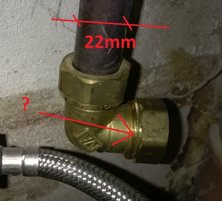

Jag har en yttergänga som jag har svårt att identifiera. (Se bild)
Röret den sitter på är alltså 22mm. Gängan är uppmätt med skjutmått till ca 26mm.
Jag har provat med kopplingar från Biltema som är märkta med 1" och de är för stora. Har även provat de märkta 3/4" och de är något för små.
Mitt mål är att komma till en 1/2" ytter-gänga för att därifrån få på en "slang" liknande den som syns i bilden...
Vad är det för dimension jag behöver?

Det där är en klämringskoppling för att koppla ihop två rör i 90 graders vinkel, och gängan är bara till för det. Om du behöver utvändig 1/2 tum är det nog enklast att du byter ut den mot en rak övergång 22-15R, typ:

Det där är väl en 22mm vinkel med klämringsanslutningar. Såvitt jag vet skall man inte ta bort muttern och användacden som gängkoppling. Köp istället en gängad vinkel med 22mm klämringsanslutning.
http://images.biltema.com/PAXToImageService.svc/article/xlarge/866117
Sedan använder du en förminskare
http://www.rinkabyror.se/artikel/metall-rornippel-20x15/?select=true

Vatette gängan bakom 22mm klämringsmuttern är M28x1,5. Alltså inte rörgänga. Och byt aldrig märke på klämringskoppling. Kör vidare med Vatette!
Du behöver investera i två artiklar:
RSK: 1942531 - Vatette vinkel 22xinv R20
RSK: 1985498 - Förminskad sexkantsnippel 20x15
Täta 20 gängan med Lin & Locher.
http://www.vvsochbad.se/Roer-Koppli...nkelkoppling-90-VA1147-Gul-22xG20-569993.html
http://www.vvsochbad.se/Roer-Koppli...ng--Metall-Sexkantsnippel-G20xG15-181050.html
