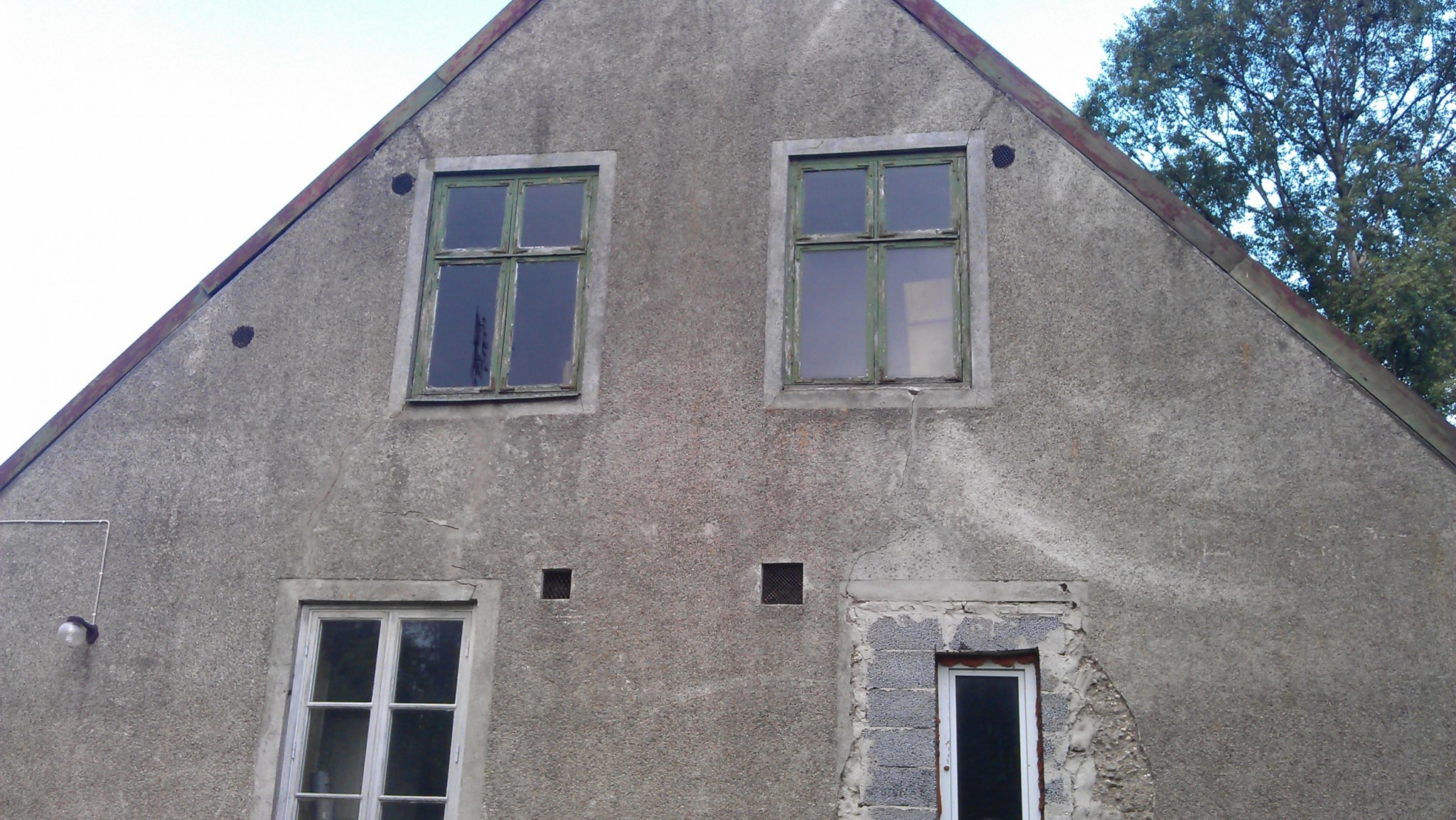

Har nu renoverat huset i många många år och det har blivit dags för verkstaden som även ska husera en lägenhet. Har i den ena gaveln några riktigt räliga sprickor och vill ha lite råd om hur jag bäst fixar till den. Min tanke är att knacka ner gavelspetsen för att minska risken för ras och återkommande problem, och istället bygga upp den i trä. Under fönsterna på bilden tänkte jag gjuta en klack som dubbas ner i befintlig vägg ca 300x200 BxH, ungefär i golv nivå invändigt. Detta mest för att väggen inte ska kunna "glida isär" mer än det gjort. All vattenavrinning från taket ska fixas till då sättningar är det som gjort att sprickorna uppkommit. Men jag vågar inte gräva innan gaveln är åtgärdad pga rasrisk.
Har ni några riktigt bra råd att ge mig?????
Mer bilder finns! Ni ser sprickorna under fönstrena bla. Vägg materialet ser ni vid lecan, skånsk teknik från stenåldern, inget roligt alls. Bara grus och småsten blandat med kalk tippar jag på.
