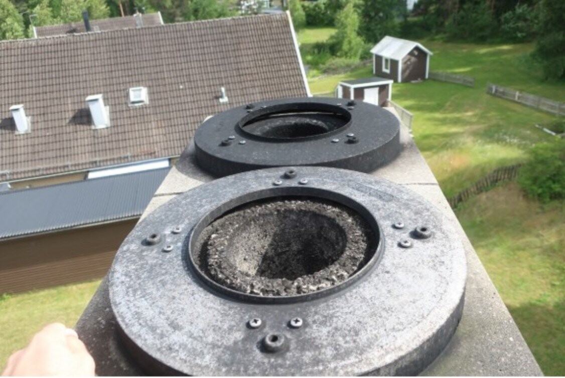

Jag skulle behöva beställa takhuv(ar) snarast då skorstenen vid köpet var helt oskyddad. Den plåtslagare jag hade kontakt med slutade svara på meddelanden. Att jag går upp och mäter är av flera skäl inte en toppenlösning. Bland annat så är jag inte säker på att jag når då besiktningsmannen var en bra bit längre än mig och han verkar ha fotat från sin ögonhöjd. Allt jag har som referens är denna bild från besiktningen. Huset byggdes 1974. Inte troligt att grannarna med samma slags hus har likadana, jag har sett väldigt olika varianter omkring då de har renoverat sina hus, bytt ägare osv, medan detta stått orört i 20 år.
Kan det vara så att någon här råkar ha en bra gissning, eller tips?
Tacksam för all input!

Sätt ingen huv där!!! Mät diametern på piporna å så låter du en annan plåtslagare göra kinahattar. Du kan även beställa en ballerina och montera så får du på samma gång hjälp med draget. Eller så kollar du med Isokern och beställer ett nytt lock.
Besiktningsmannen sa att jag kunde köpa och sätta upp något i stil med kinahattar. Därav planen att göra så. Men jag avvaktar svar från proffs en stund till.
