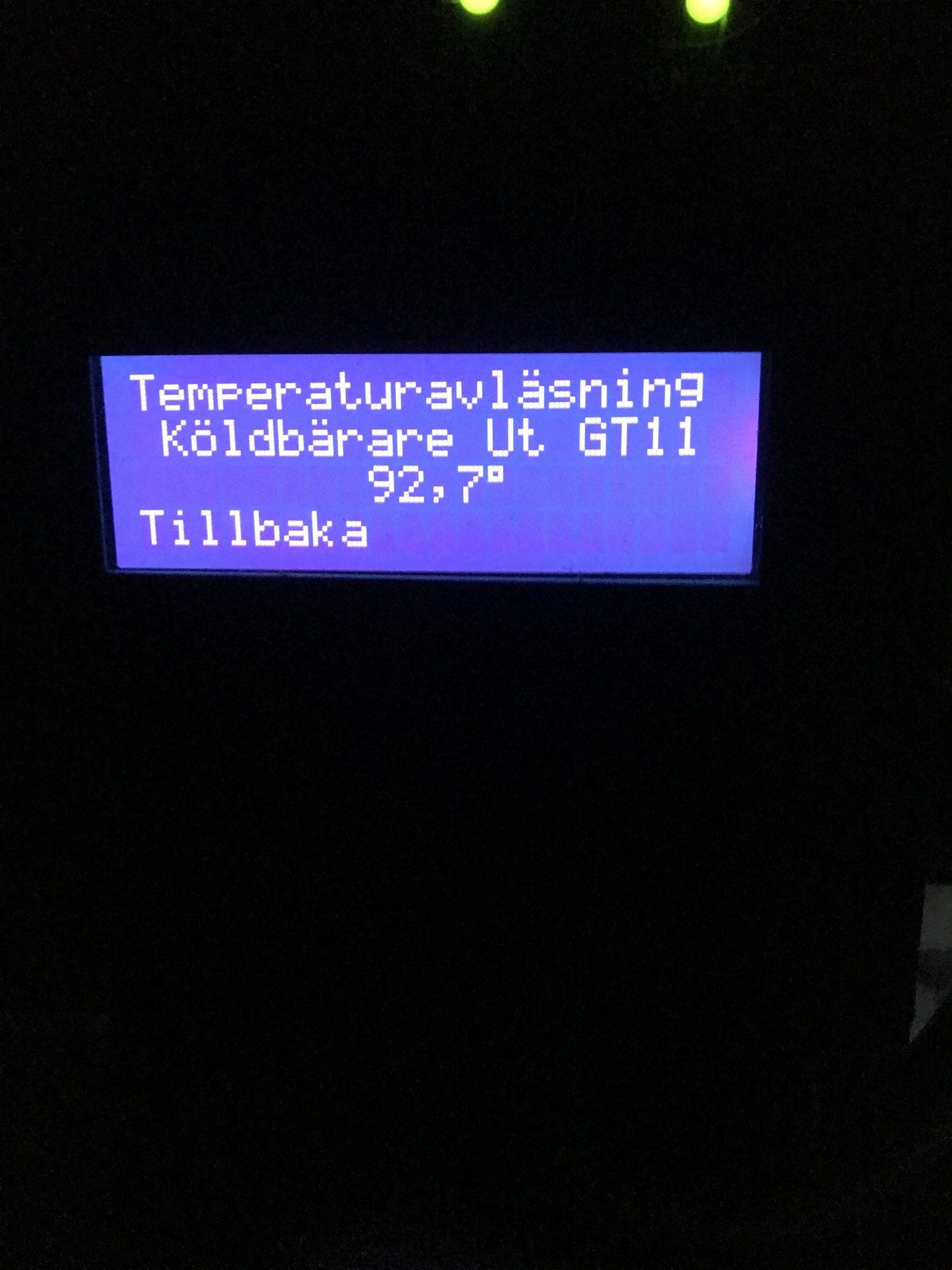

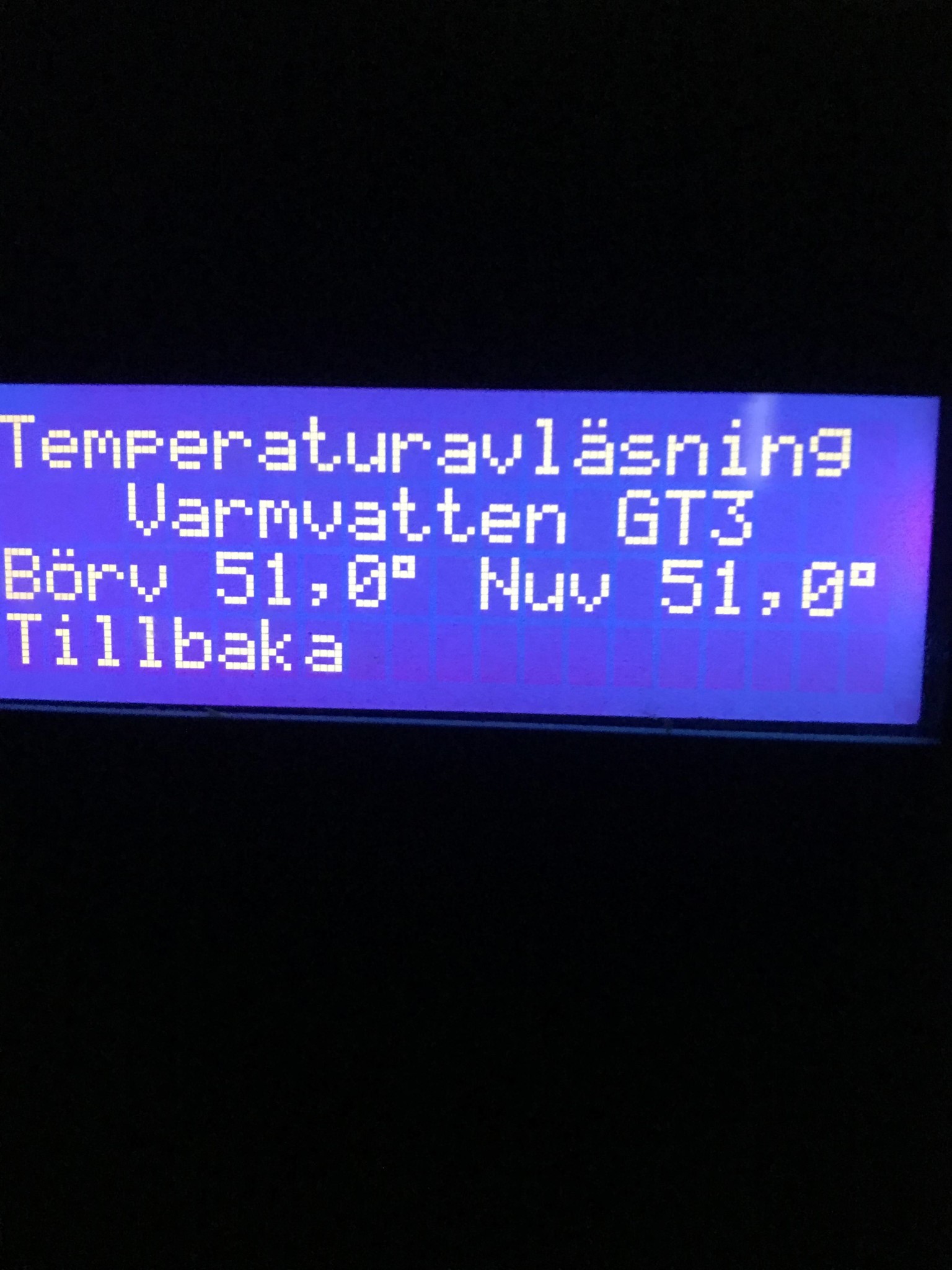

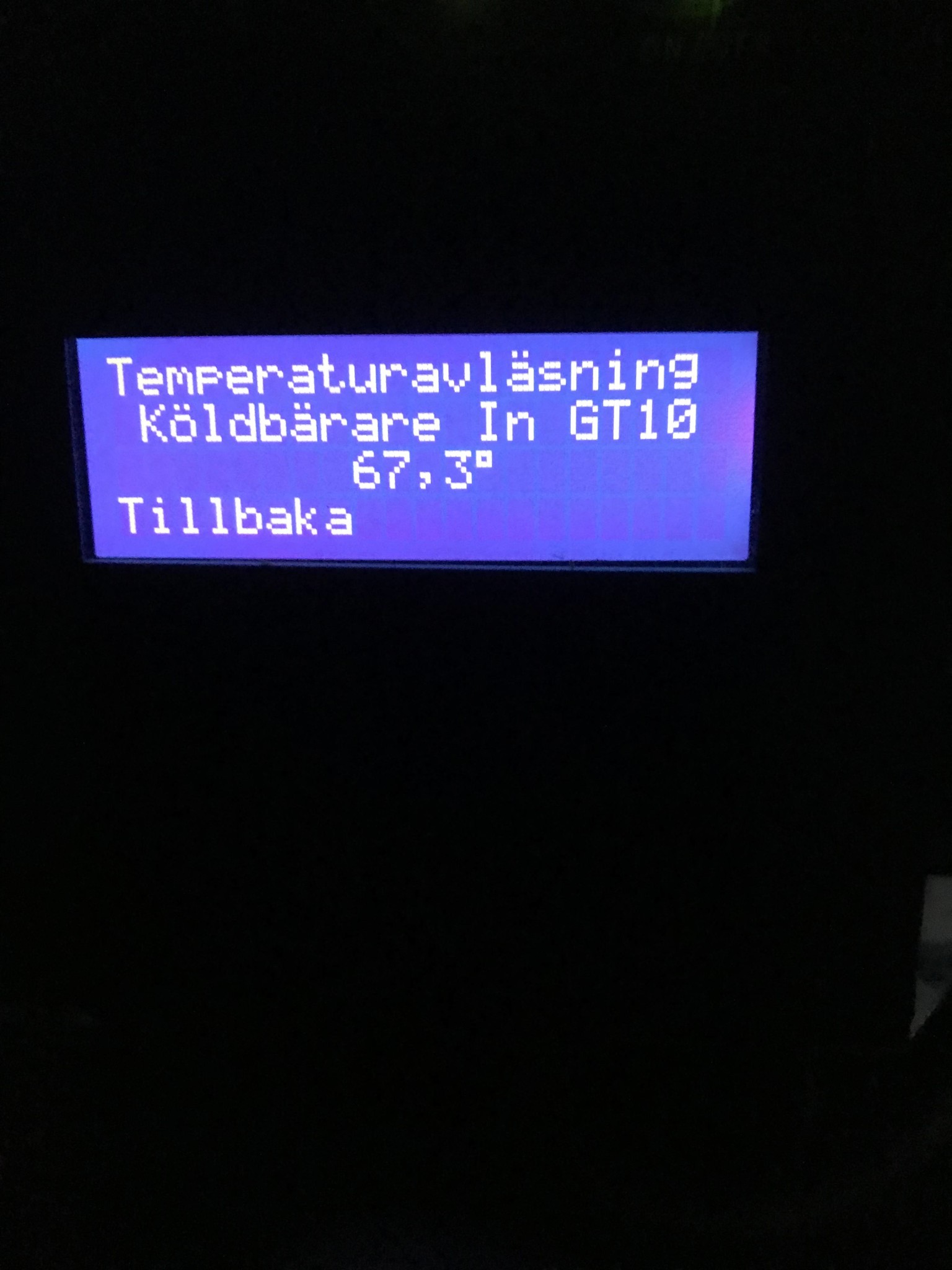

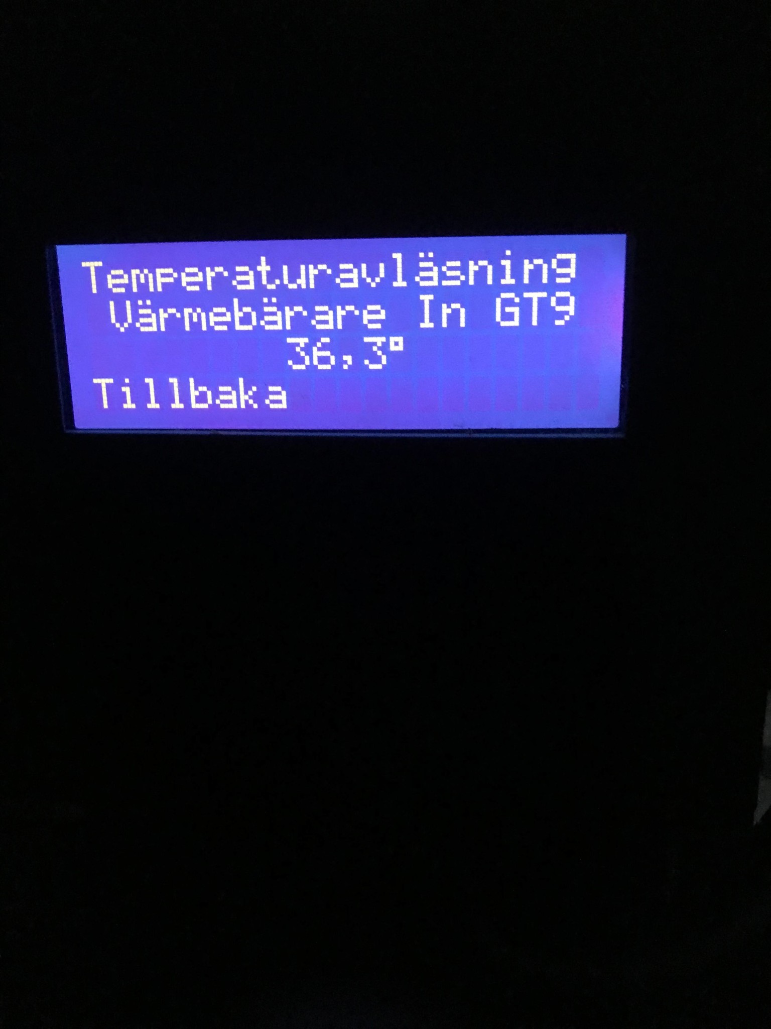

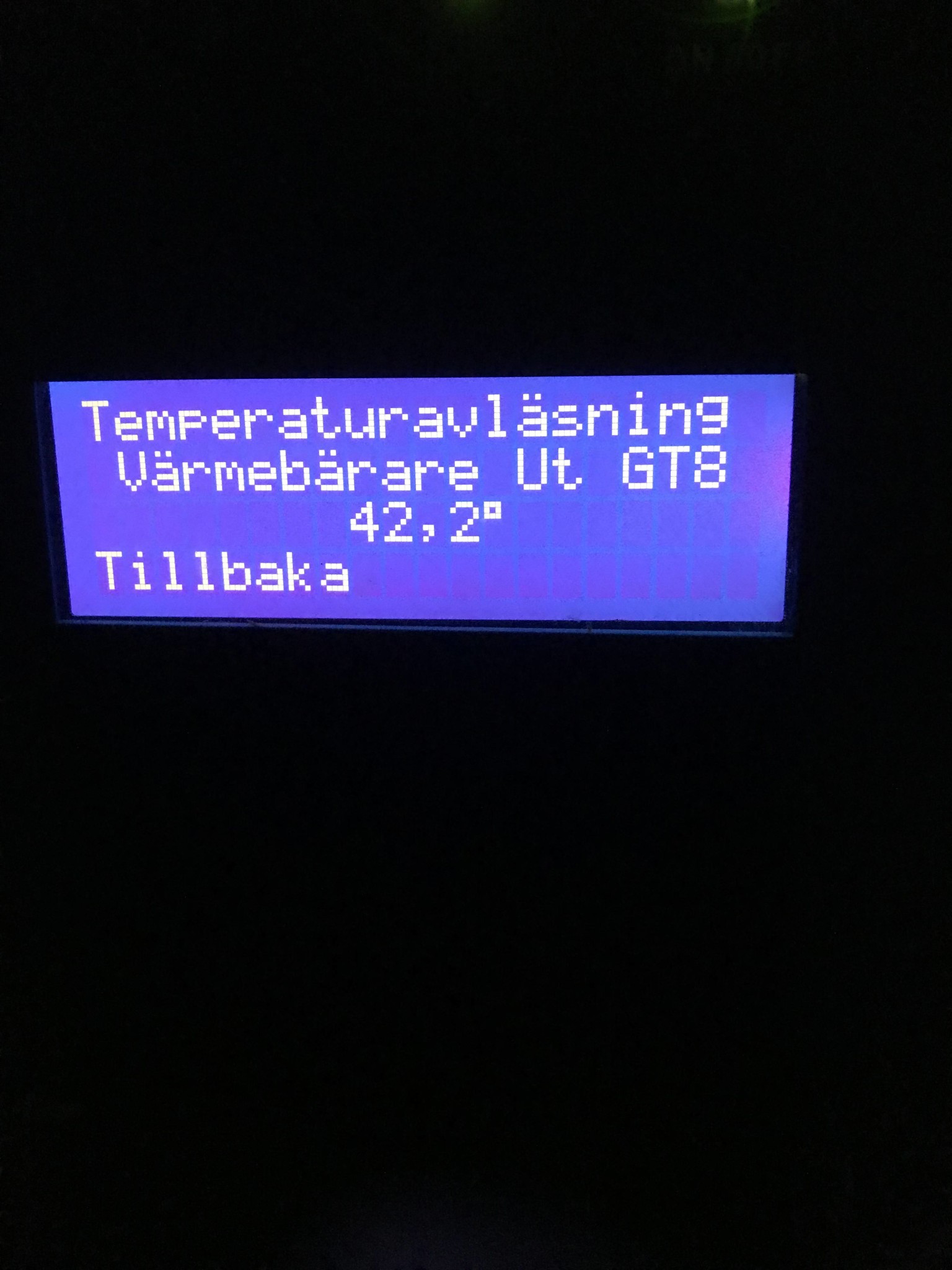

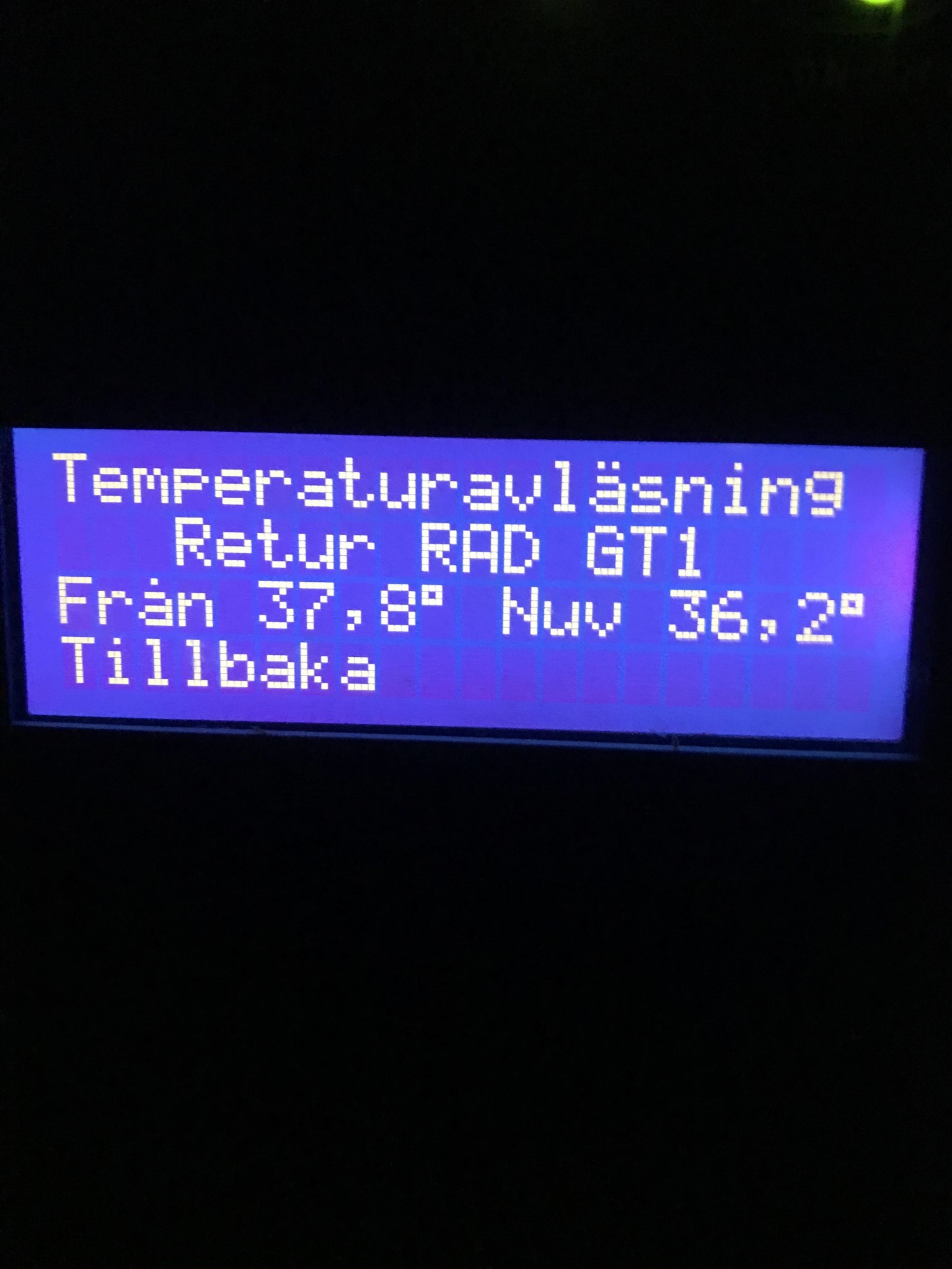

När jag kollar olika temperaturer på min värmepumpens display så fattar jag nada. Ser värdena bra ut? Någon som är kunnig?
  • Display på värmepump visar temperaturavläsning på 92,7° för kylbärare utomhus GT11.
  • Display på en värmepump som visar temperaturavläsning med värdet 67.3°C för köldbärare in.
  • Display på värmepump som visar temperaturavläsning "Värmebärare In GT9 36.5°
  • Display på värmepump som visar temperaturavläsning 'Värmebärare Ut. GT8 42.2 °C'.
  • Display av en värmepump som visar temperaturvärdet 56,2 grader Celsius med text "Temperaturöversikt".
  • Digital display av en värmepump som visar temperaturavläsningar för varmvatten med värden på 51 grader Celsius.
Köldbärargivarna är trasiga, de visar alldeles för hög temp, de andra ser bra ut
Jag tänkte väl. Med de siffrorna från köldbärare ser det ut att jag håller på värma backen :)
ja =) det är inte alls ovanligt med trasiga kb givare, då det utsätt för kyla värme om vartannat, det går in fukt i dom och de visar fel. Kbut kan ju vara bra att ha schysst, om den styr kblarm på den.
