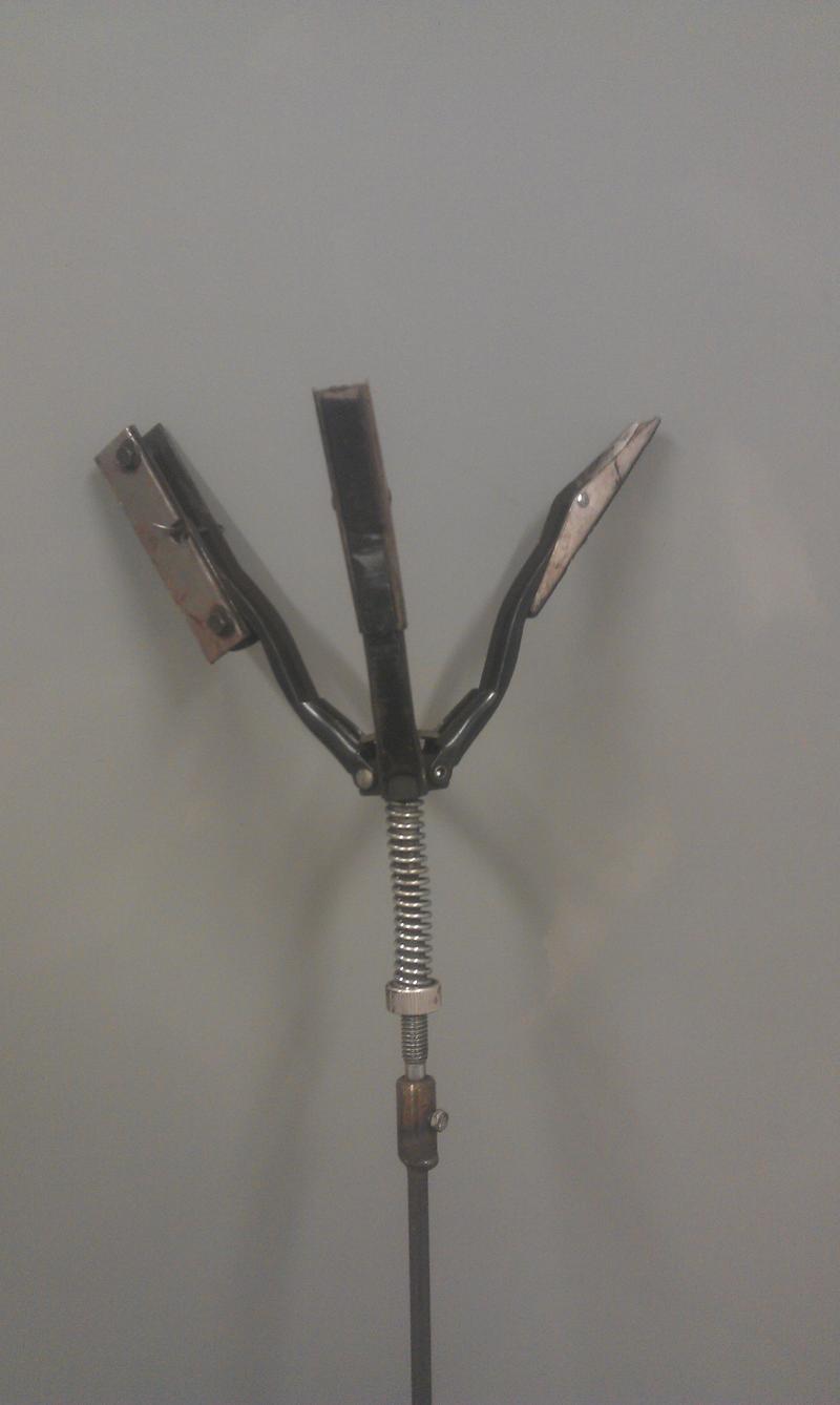

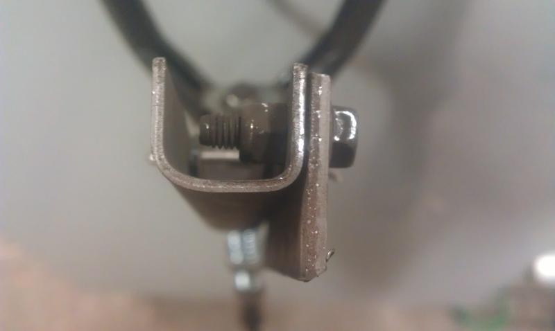

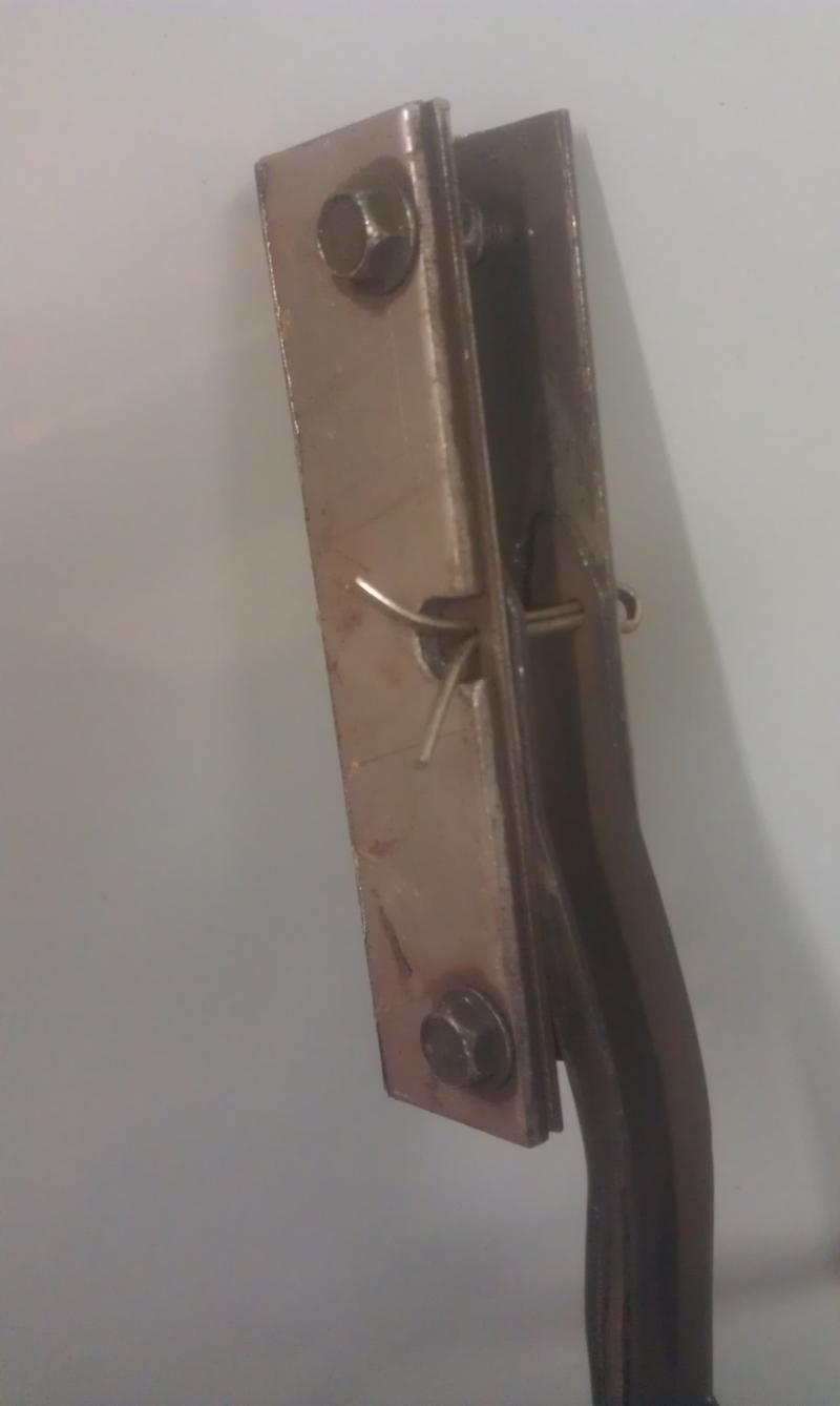

För rengöring, ett ombyggt cylinder honingsverktyg från biltema. Ena stenen är utbytt emot en plåtskrapa:Herjman skrev:Satte i båda fjädrarna i tuberna idag och stängde ner sekundärluften till ett halvt varv öppen, tyckte det rök rätt bra ändå vid tändning och en halvtimme framåt men det är klart, det är ju några liter vatten som ska koka bort även ur torr ved.
