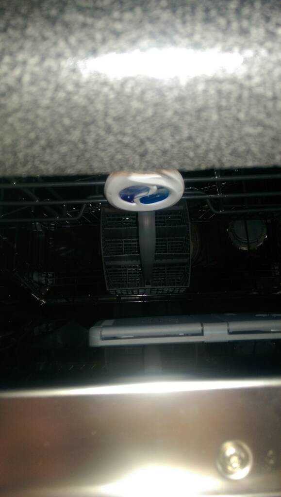

Var ligger disktabletten när du öppnar luckan?
Snurrar den övre spolarmen fritt?
Är det skit i hålen på den övre spolarmen?
Tror jag har hittat felet... Vi har en extra doftgrejj som vi hängt på den övre korgens framsida ... Den har hamnat perfekt framför diskmedelsluckan... Så jag tror den påverkar luckans öppning... Har nu flyttat på den så vi får se... uploadfromtaptalk1407581644691.jpg
Nu körde vi även ett snabbprogramm och tabletten är helt upplöst,, hoppas att det bara var doftgrejjen som hänge fel
