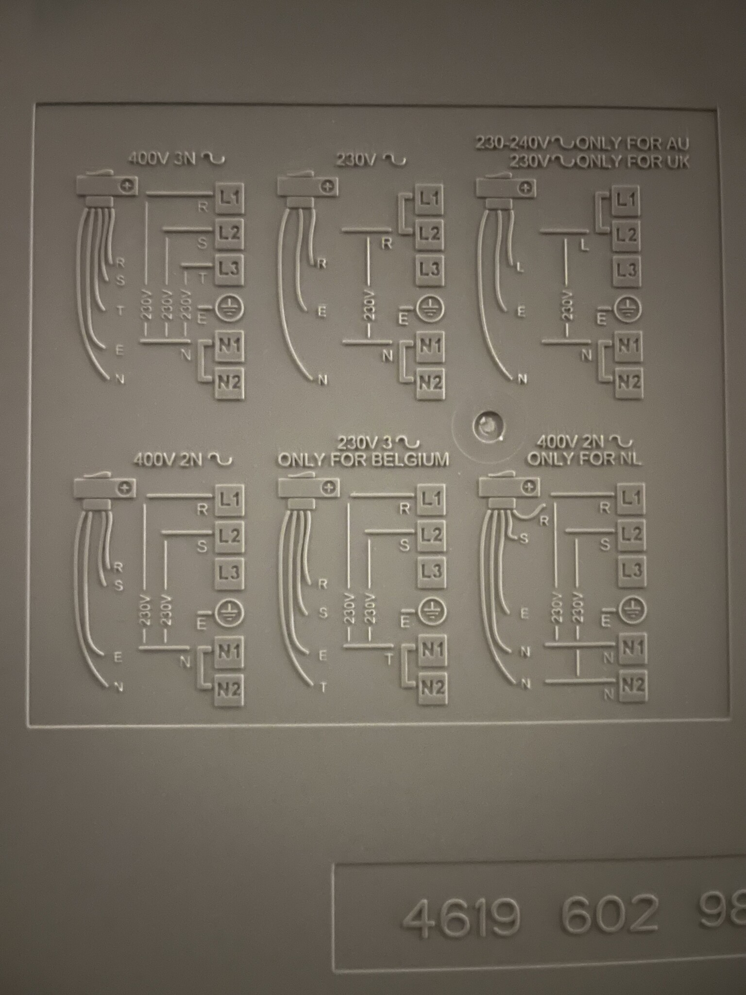

Skall byta häll i köket och har precis tagit bort den gamla. Den var inkopplad i ett perilexuttag, och nu vill jag ju såklart koppla in den nya hällen i samma uttag.

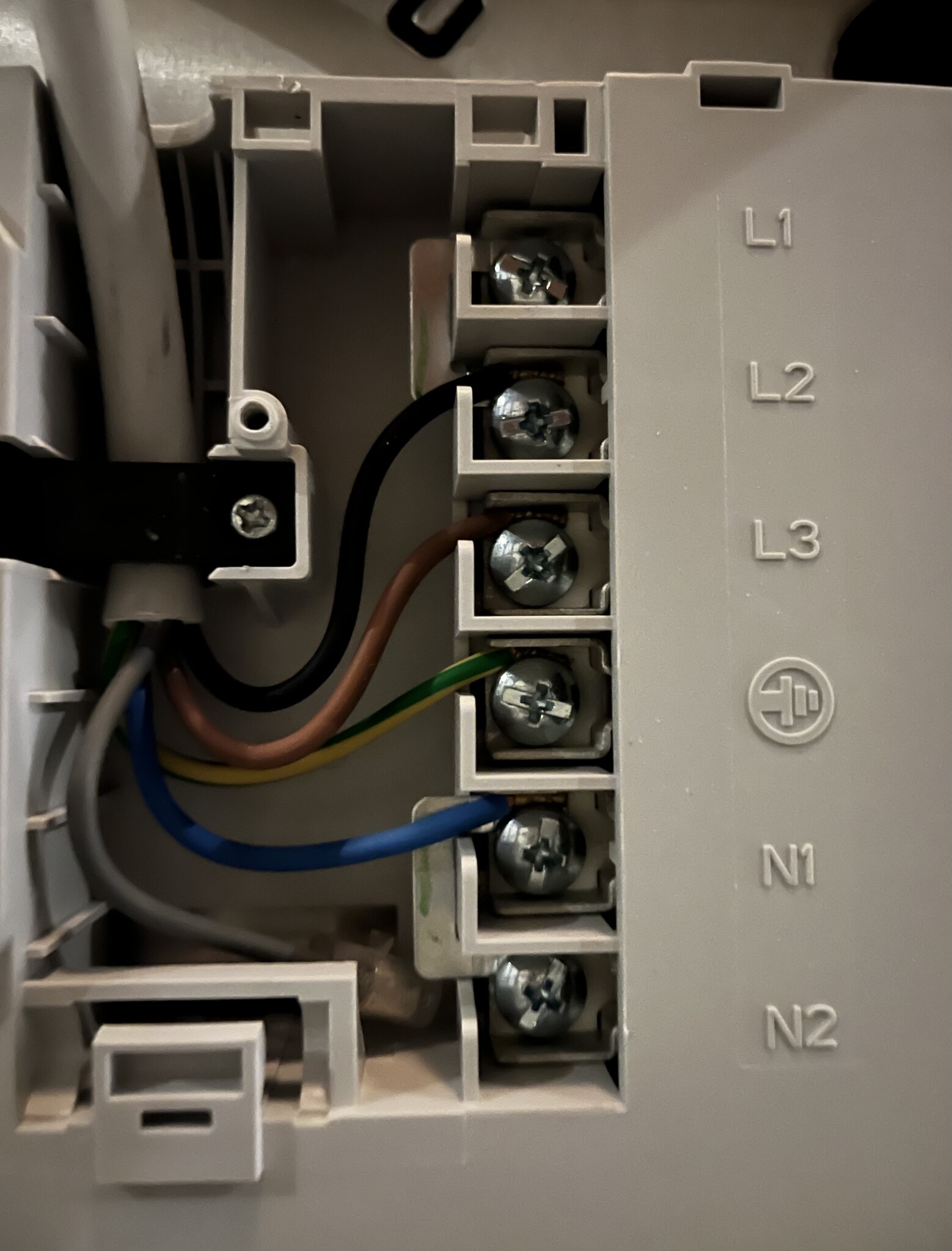

Öppnade upp den gamla för att kolla hur det var kopplat i hällen, blev dock mycket konfunderad, tycker inte kopplingen stämmer med något av alternativen på typskylten, är jag snurrig, eller är den konstigt kopplad?
Egentligen spelar det mig kanske ingen roll, för den skall ju bort, men tänkte att den skulle guida mig för hur man kopplar in den nya hällen, men jag blev mest förvirrad
Någon som kan säga vilket av alternativen man egentligen kopplat här?

Det ser ut som att du kört den hällen på en fas.
Koppla enligt det vänstra alternativet.
Man har använt alternativ 2, mitten i övre raden. En fas.
Sedan är ju frågan vad som avsetts, hur många faser har du i perilexuttaget?
Tillägg: Plint L3 verkar inte vara använd i hällen, "blindplint". Avsedd att parkera oanvända tåtar på.
Då lägger du den fasen på L3 i hällen. Den används inte.

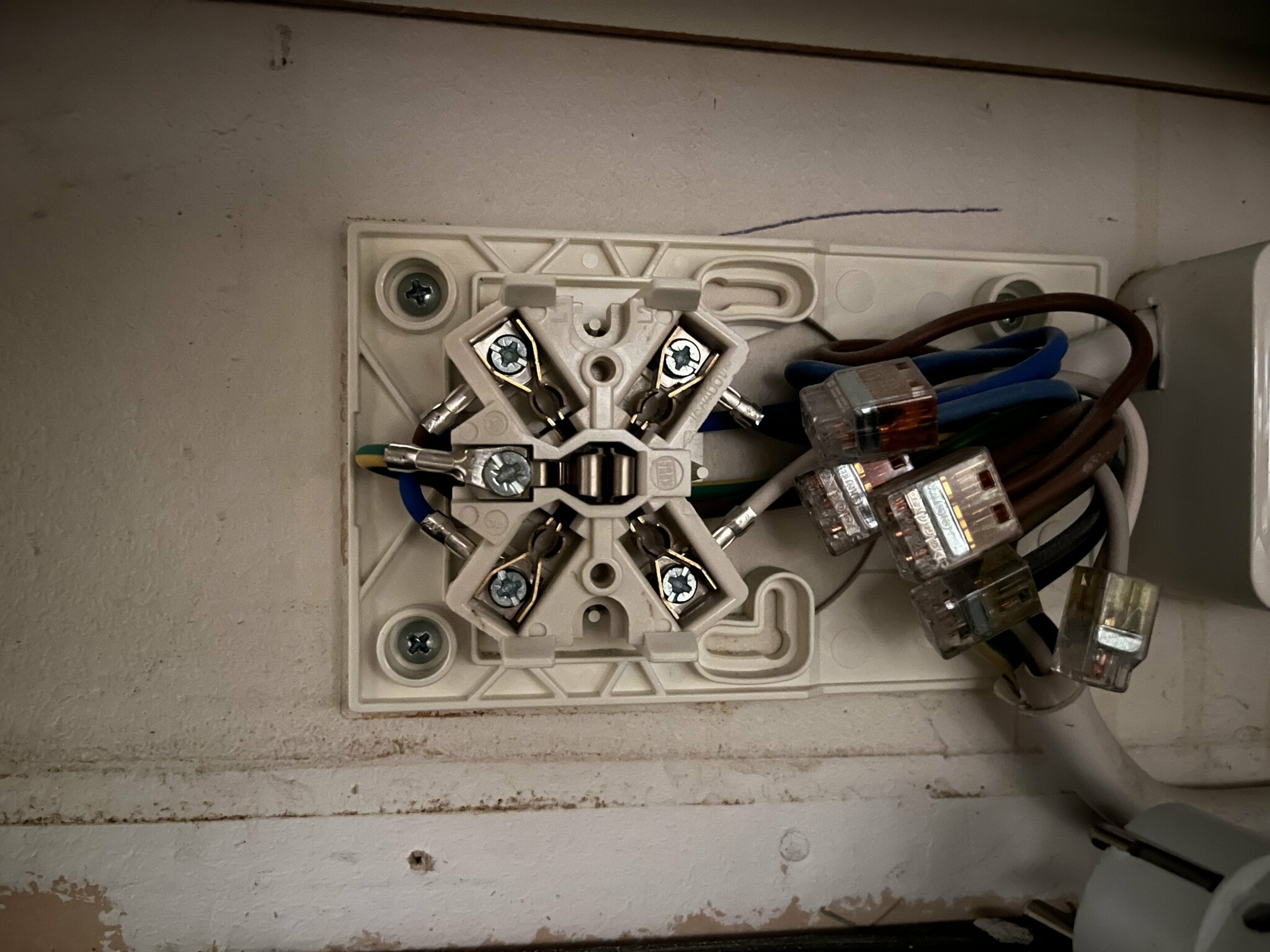

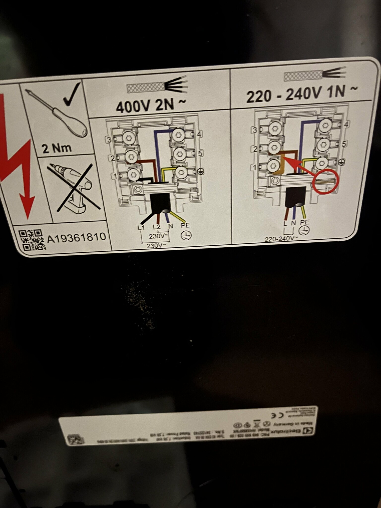

Ja det är tydligen så att din gamla häll varit inkopplad på en enda fas, men det har uppenbarligen fungerat. Den borde ha varit ansluten enligt schemat längst till vänster på andra raden.
Din nya häll är mer tydlig och har faktisk en korrekt anvisning för Sverige! Den till vänster 400 V 2N~.
Du behöver se till att hällen kopplas in på L1 och L2 i bilden ovan, och att ugnen hamnar på L3. Så du behöver kolla i perilexstickproppen hur den är kopplad för att kunna koppla in andra änden korrekt i hällen.
