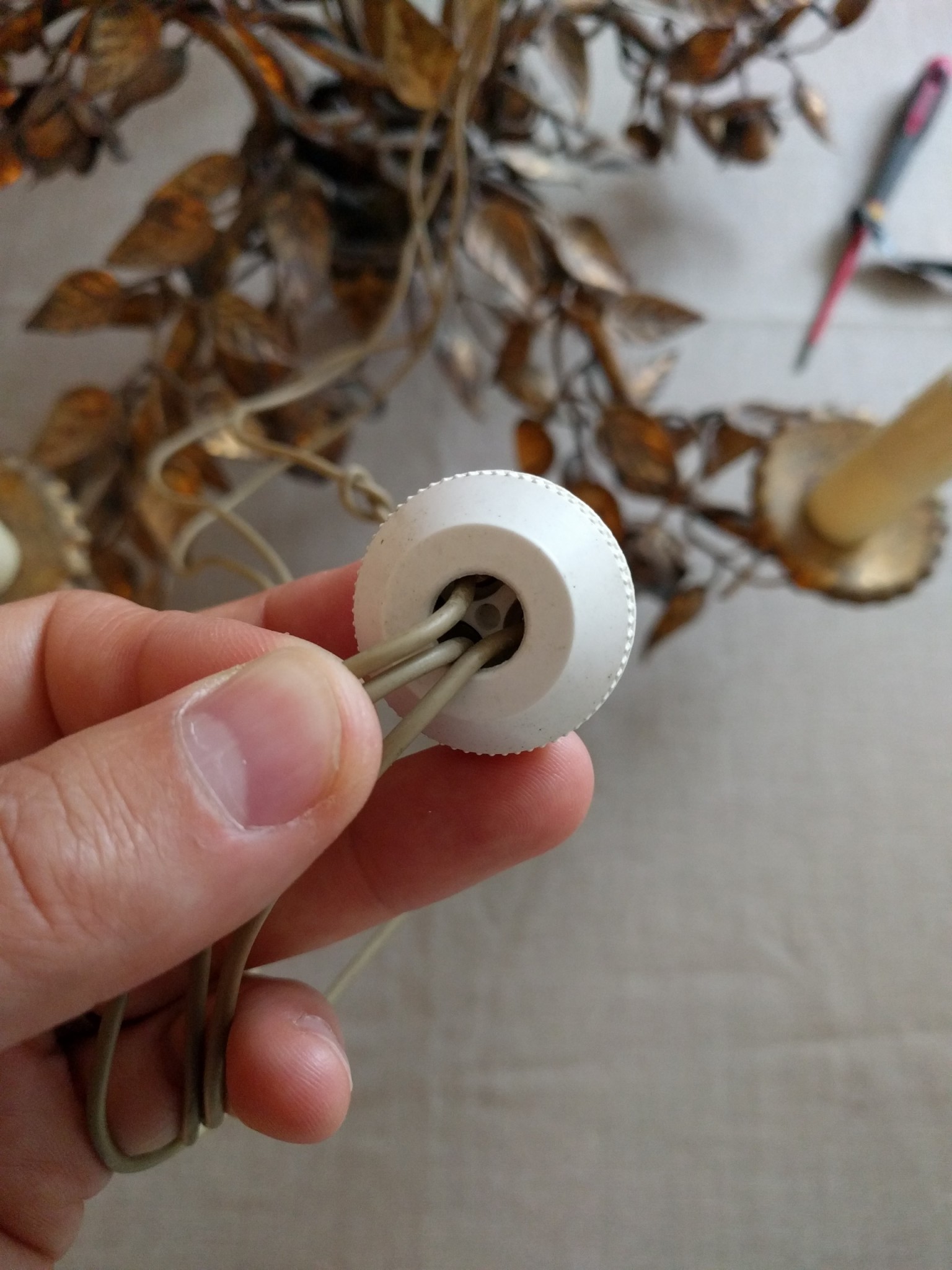

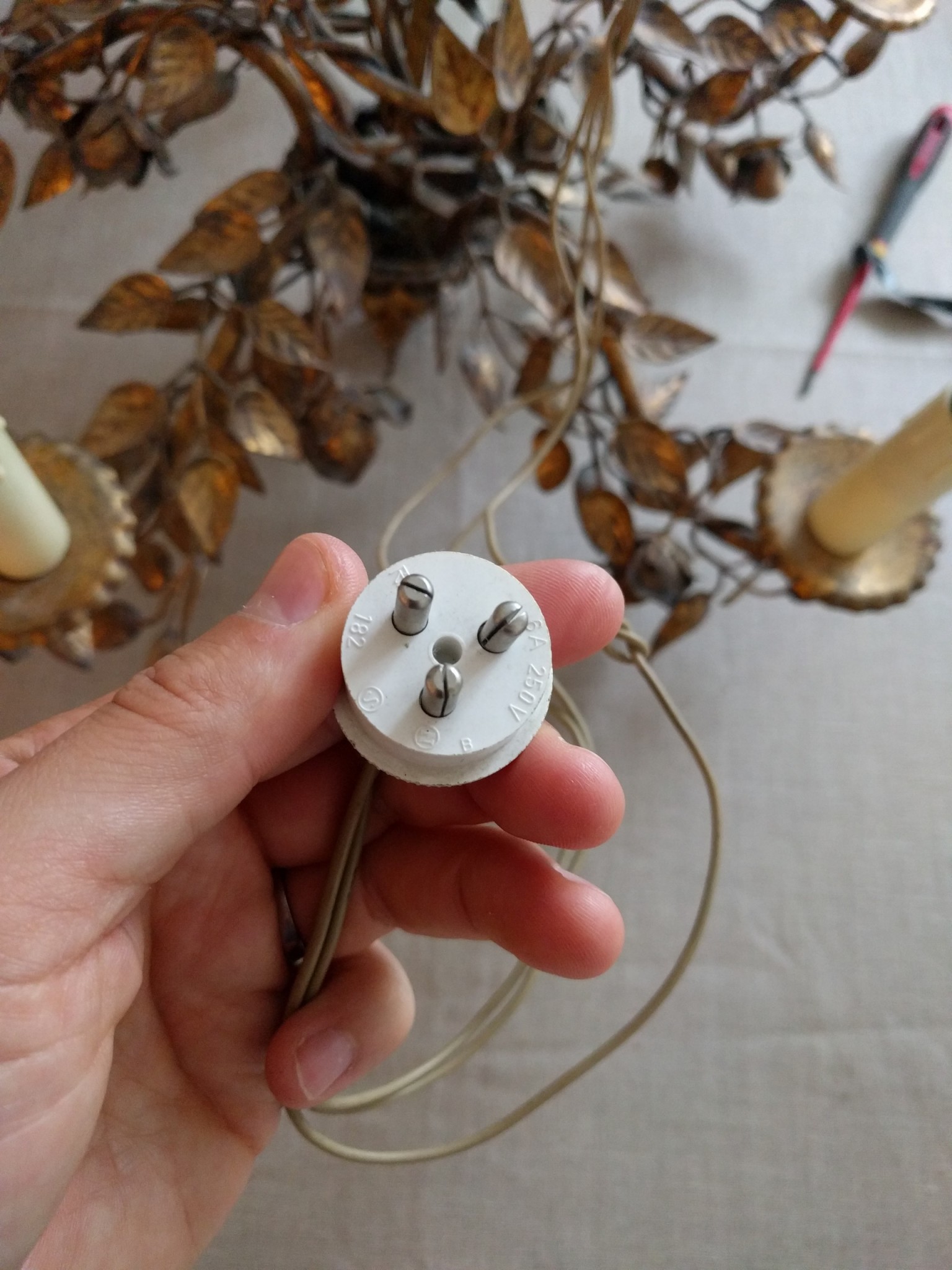

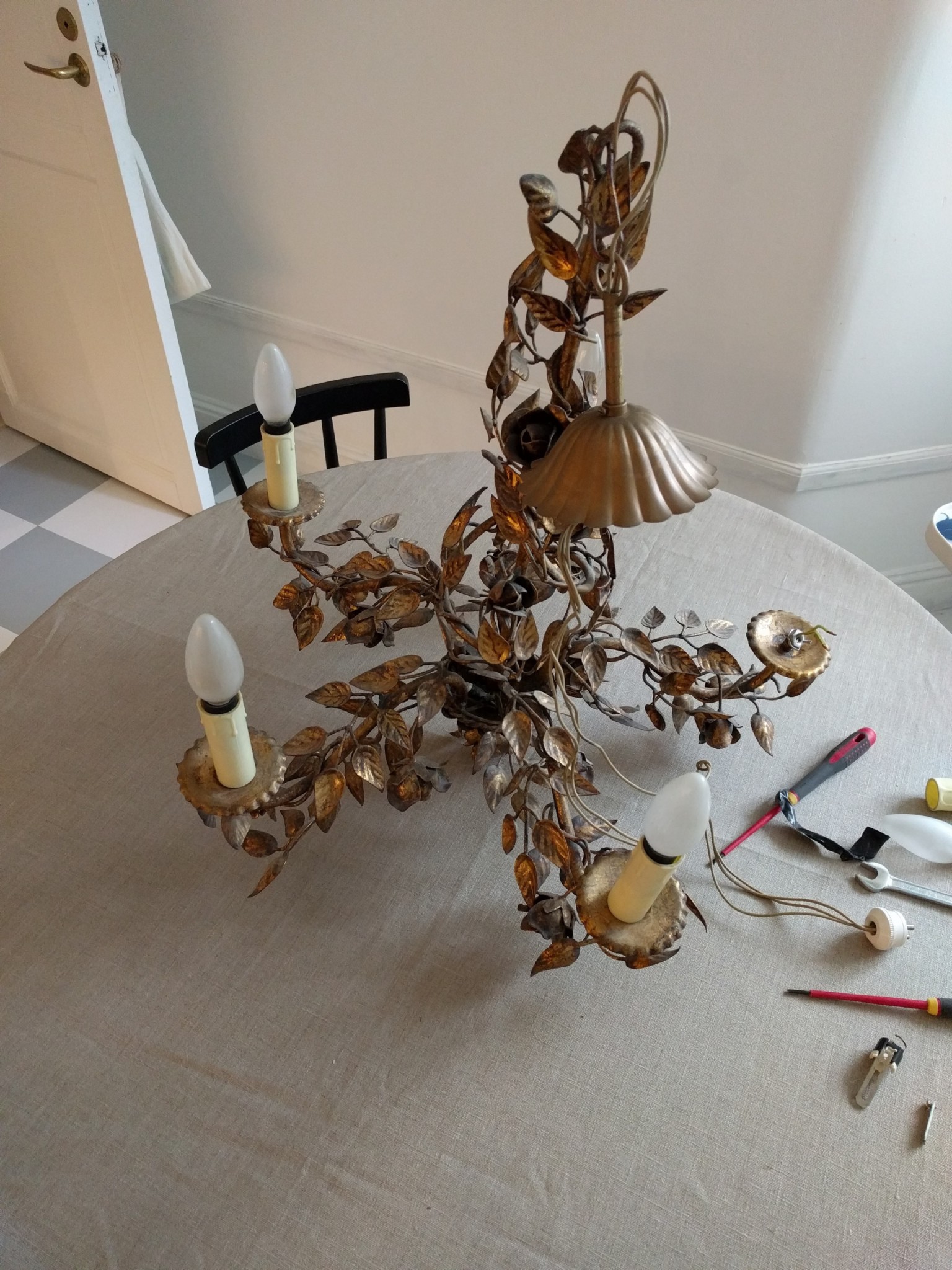

Vi har hittat en ganska rolig lampa som jag vill ha över matbordet. Problemet är att elen givetvis inte är något vidare. De tre trådarna är, så vitt jag kunnat mäta upp, två separata slingor med gemensam nolla, antagligen för att man ska kunna styra lampa 1 och 3 med en knapp och 2, 4, 5 med en annan.

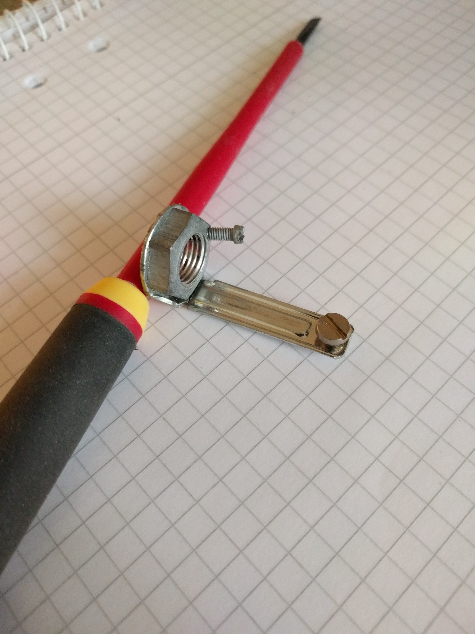

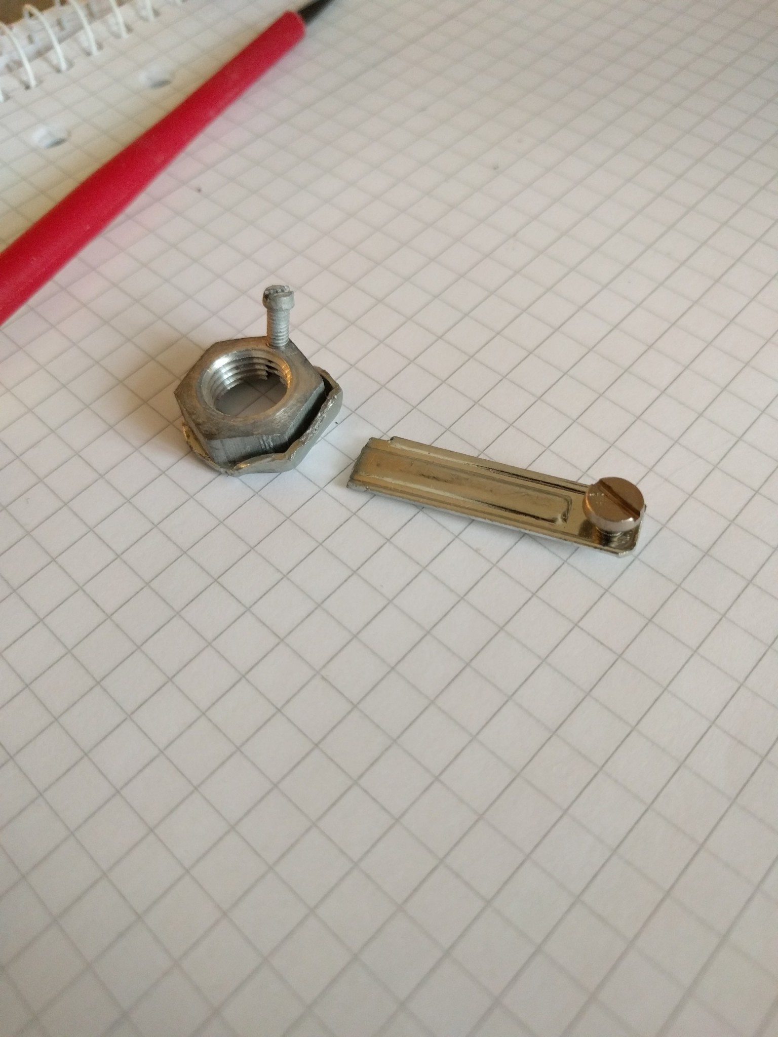

Jag är inte intresserad av att styra två olika slingor, däremot vill jag jorda eländet eftersom den är helt i metall. Min tanke är att helt sonika löda fast en koppling av någon typ centralt på kronan, koppla jorden dit och sedan givetvis kontinuitetsmäta så att det faktiskt finns jord överallt.
Är detta en rimlig lösning? Vad ska jag isf löda dit?
Bonusfråga: Om någon vet var man kan köpa dylika reservdelar till en ljuskrona (jag hoppas de är standard) är jag snudd på evigt tacksam.
Nuvarande skick:
Önskat skick:

det är väl klart man kan göra så men jag skulle bara se över elen i allmänhet och låta det vara så. Har du jord framdraget i taket ?
Hör med en elfirma som specialiserar sig på lampor. Det finns en i götgatsbacken. Jag har aldrig haft något med dem att göra men de säljer lampor som din. De kan säkert se över din lampa och både fixa elen och reservdelar.
Det finns jord i taket. Kanske skippar att jorda i första skedet, den sitter ju trots allt ovanför matbordet på behörigt avstånd från allt. Eldragningen är i bra skick i övrigt så det borde egentligen inte vara några problem.Stefan1972 skrev:
Jo, och det finns ett ställe borta på folkkungagatan också. Det är bara så sjukt jobbigt att släpa lampan dit och hem, så jag vill verkligen helst göra det själv...tommib skrev:
Skippa de båda slingorna, de hör till historien nu. Koppla istället alla lamporna parallellt och använd en dimmer om du vill få lite mindre ljus.

Se även till att de sitter plastskydd mellan lamphållaren och metallen under, ser ut som små "svampar". Kanske byta sladden till en dubbelisolerad typ lampsladd (SKX). Finns som transparent som brukar smälta in lite bättre.
Många delar går att köpa i en lampbutik eller på Clas Ohlson.

Här är en lamphållare från malmbergs....
http://www.malmbergs.com/frmProductDisplay_new.aspx?item=99006598
EDIT:
...och här är den från Clabbe
http://www.clasohlson.com/se/Lamphållare-med-ljusimitationshylsa/36-5483
Denna lösning måste dock jordas...

Om du uppfyller dubbelisolringsreglerna även inne i lamphållaren så borde den inte behöva jordas. Det brukar finnas en plasthylsa med en plastplatta som isolerar metalldelarna i lamphållarens fäste ifrån den skalade lampsladden. Observera även de isolerade trådarana i kabeln måste hållas borta från metall som är i kontakt med armaturen. De trådarna har ju bara enkel isolering.
Edit tänkte inte på typen av lamphållare. Vet inte om den typen kan göras dubbelisolerad.

Att jorda en sådan armatur på ett korrekt sätt kan vara rätt struligt. Om den består av flera metalldelar, så gäller det att de sitter ihopfogade på ett sätt som ger god ledningsförmåga mellan dem, annars måste varje metalldel jordas för sig.

fast egentligen blir det ju lite diffust att jorda en dylik tingest ? Då ska ju förutsättningarna vara sådana att ev kabelfel har möjlighet att komma i kontakt med naken metall också och inget lackerat eller på annat sätt isolerat material. Då fyller ju jordningen föga nytta.
Jag skulle bara se över kablage eller sätta dit nytt. Gör man det korrekt så lär det ju ta hundra år innan nå tokigheter uppträder ändå.

problemet är ju om en kabel kommer i kontakt med naken metall, fel på isoleringen, eller lossnat ur skruvplinetn. men den metalldel den får kontakt med är lackad så att den inte står i ordentlig kontakt med den metalldel där jorden är ansluten.
Ser ju ut som att ledningarna är i vettigt skick, kolla vid lamphållarna och är det ok där också rör inget. Att byta till lampsladd där det är trångt och bökigt kan ibland göra saker sämre. Och den ser vettig ut om du ska jorda, räcker med en bra anslutning i upphängningsröret vad som syns på bilderna. Och när du nu har jord i uttaget kan det vara en lämplig åtgärd.
