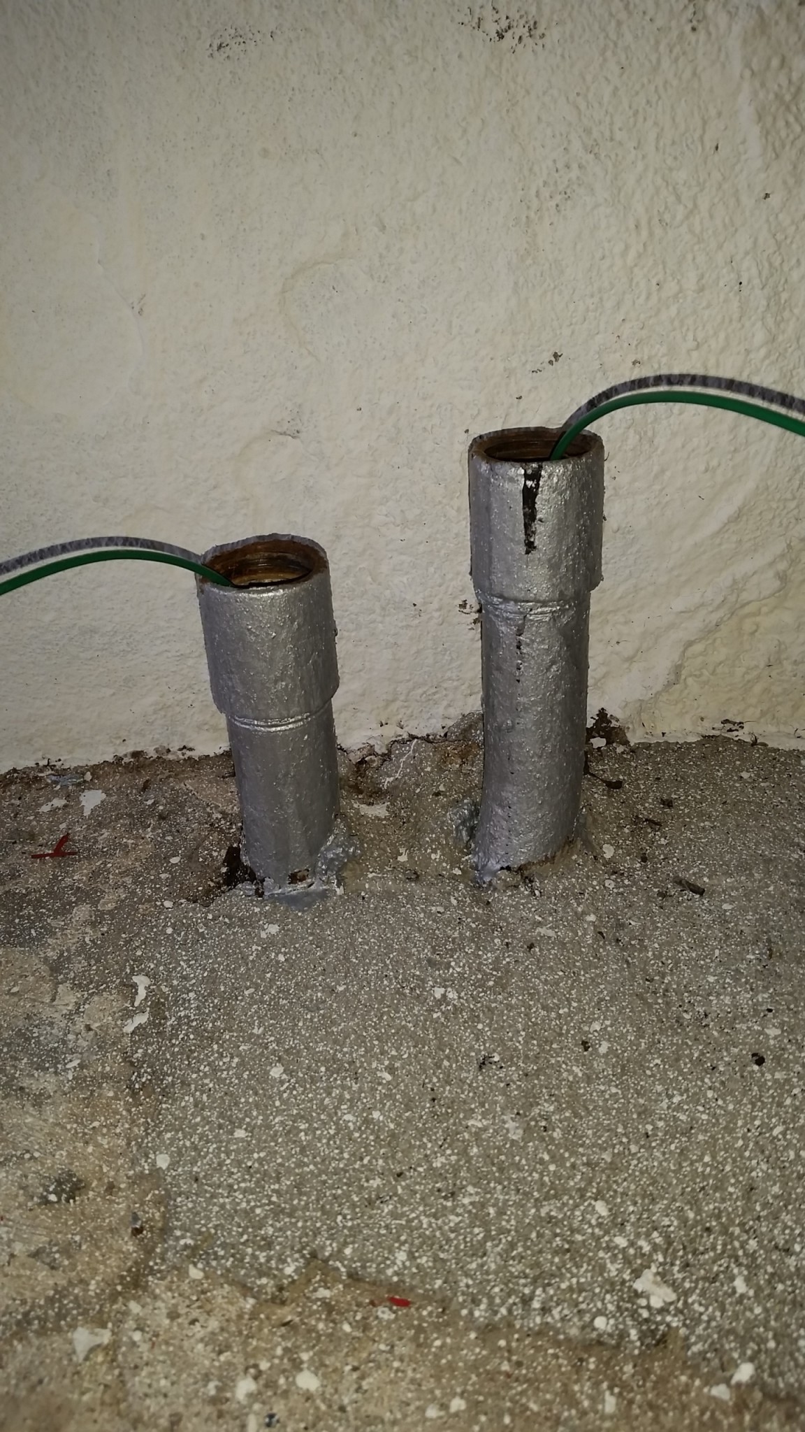

Så i dag har jag dragit tråd genom mina gamla rör till radiatorn som suttit där innan. Det jag tyckte fungerade förträffligt var sådan där "tråd" man har till presenter. Starkare än symaskinstråd, trasslar inte och sugs bra. Så slipper man en bomullstuss på en fiskelina som kan fastna. Sen tog jag begränsningstråd till robotgräsklippare som jag hade över och drog igenom. Så nu är det bara att testa vad jag kan tänkas få igenom.

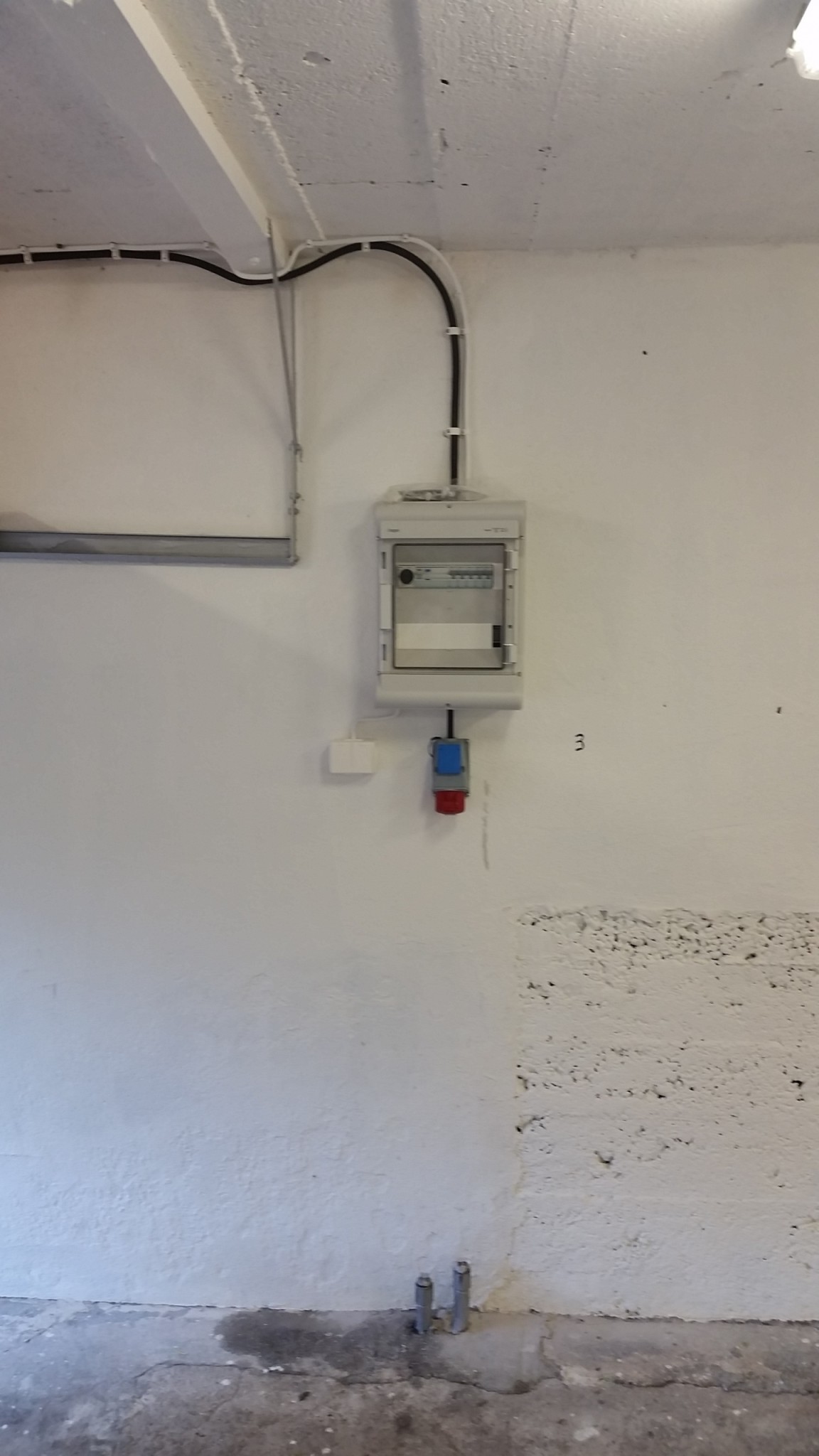

Nu är det snart klart och matningen till garaget blev S1XV 5G6. Det blev även en egen undercentral i garaget. Sen ett 3-fas uttag med 220 uttag inbyggt. Kommer inte köra stora laster samtidigt så det fungerar bra.
Sedan blev det EXLQ 3G1,5 och EXLQ Plus 5G1,5. Uttagen och dosorna tror jag är är schneider.
Bjuder även på den ända tillgängliga bilden jag har. Klamringen här är inte snygg men resten i garaget är den symmetrisk och där har jag även borrat kabeln under alla sådana här hinder. Problemet här var att 3-fasmatningen var tänkt att vara dragen rakt underifrån. Men så blev inte fallet och då hade jag redan klamrat EXLQ kabeln och jag orkade verkligen inte att göra om den biten. Därav det ser lite illa ut just där.
· Västerbottens län
· 18 060 inlägg
Nej, den klamringen är inget att skryta om.
