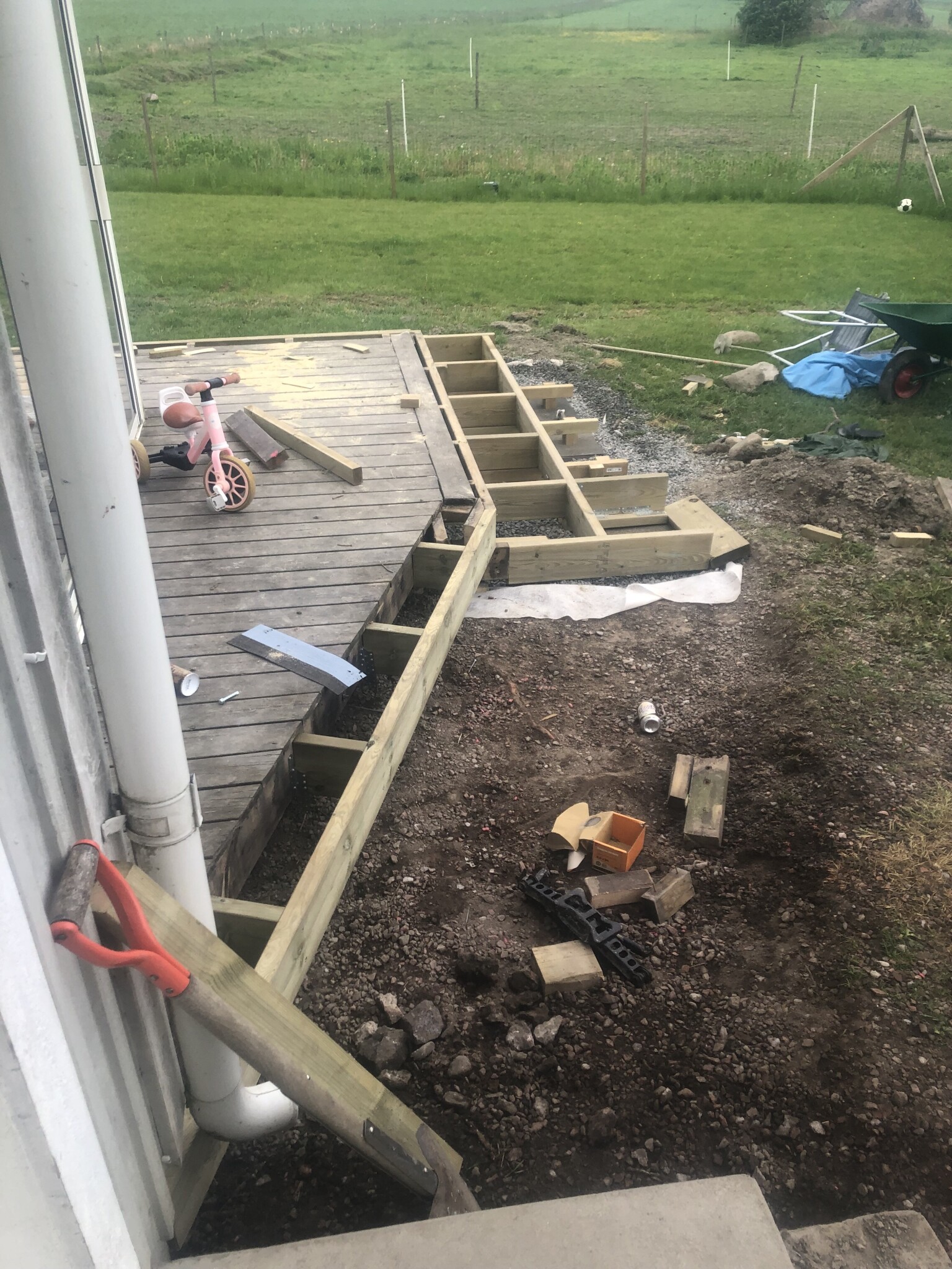

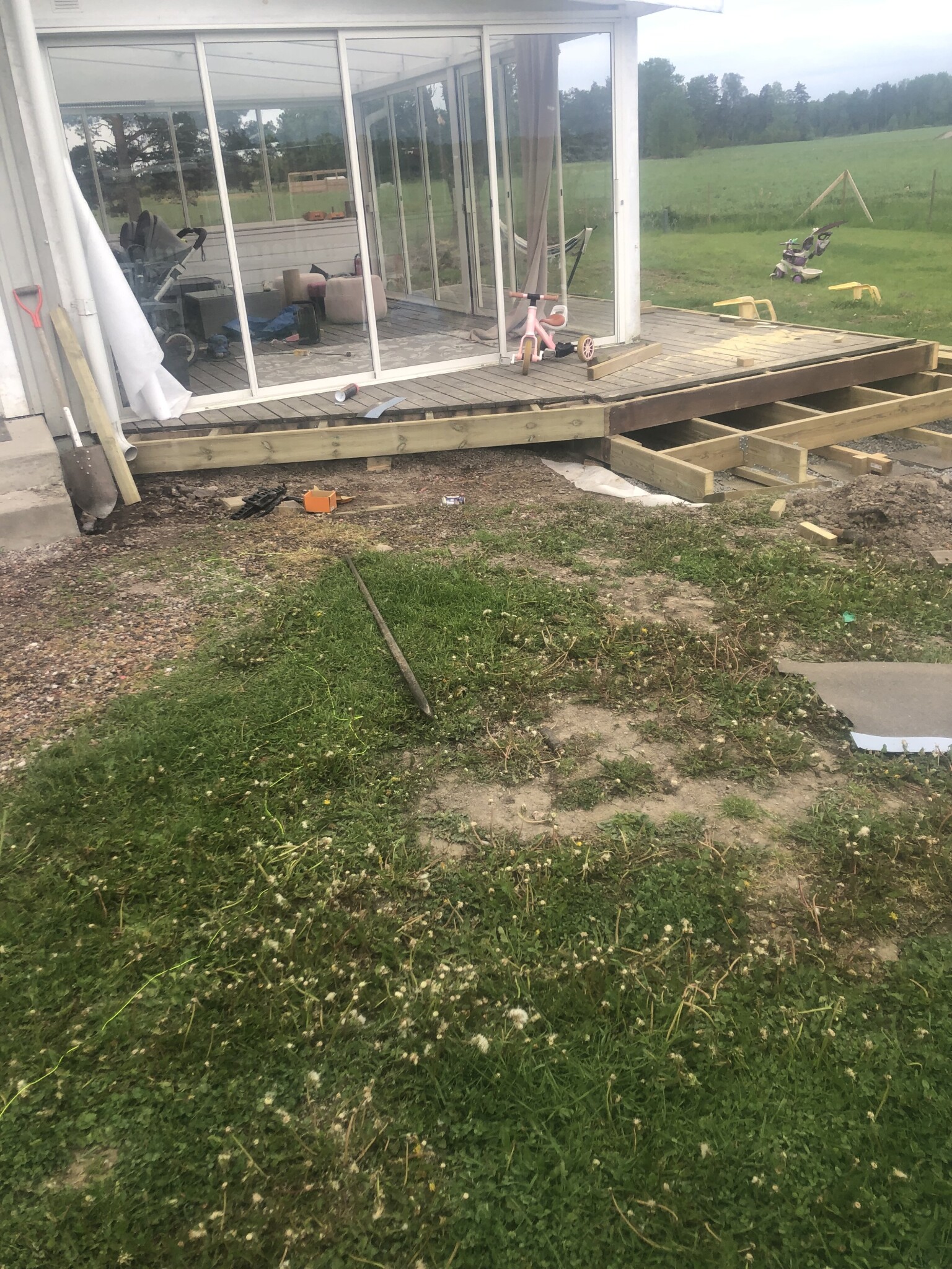

Hejsan håller på att bygga trapp/trall däck ett problem bara stupröret vid betong trappan där spaden står i bilden kommer kunna pissa ut på trall däcket när det är klart och det är nära hus grunden också nu lägger jag också 10cm 11-16 makadam under med fiberduk. Känns så overkill att dra pp rör som ska ligga på 70cm djup och som faller till en Sten kista som ska grävas ner till 140cm djup 5m utanför huset. Allt för att bara samla upp vatten från 1st stup ränna alla andra hängrännor på huset är kopplat till spillvattnet förutom denna men det spill vatten system ligger på andra sida huset så det är ingen tanke att koppla på sig på detta. Vill ha en fackmannamässig lösning men kanske inte så stort ingrepp.

Kan du inte bara gräva efter reglarna och lägga avloppsrör och sluta där trallen slutar.Du behöver ju inte gräva ner till Kina.Stupröret kommer det mycket vatten eller?
