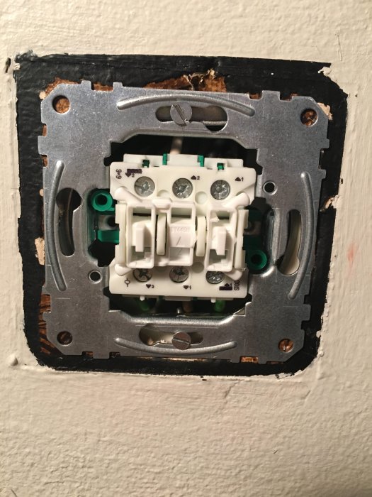

Hmmm, vad är det det där för modell tro?

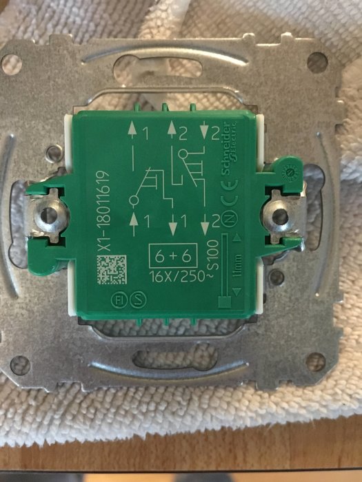

Ser ut som tre vippor, men den är märkt 6+6 och har också alla in/ut-utgångar märkta som en dubbeltrapp, så det är säkert en sådan.
Men ser dagens modell ut sådär? Jag tror inte det, men jag ska erkänna att jag knappt tänker på sådant, så jag vet inte säkert.
Alla Eljo Trend ser ut så oberoende om det är enkeltrapp, dubbeltrapp, kors, kron etc.
Vid enkeltrapp så sitter alla tre vipporna ihop.

Jag ska köpa en schneider trend idag. Får se hur lika terminalerna är där bak. Jag kommer skämmas om jag ska behöva ta hit en elektriker för att byta en befintlig brytare
Mikael_L
Lägg upp en bild på baksidan av gamla och nya brytaren så får du en förklaring till hur du ska flytta över ledarna.
Baksidan av ett Eljo Dubbel-trapp strömbrytare monteringsställ med tydlig märkning och elektriska diagram.
Så här ser baksidan ut på Eljo Dubbel-trapp
men märkningen finns på framsidan också, som syns i inlägg #13 :surprised:

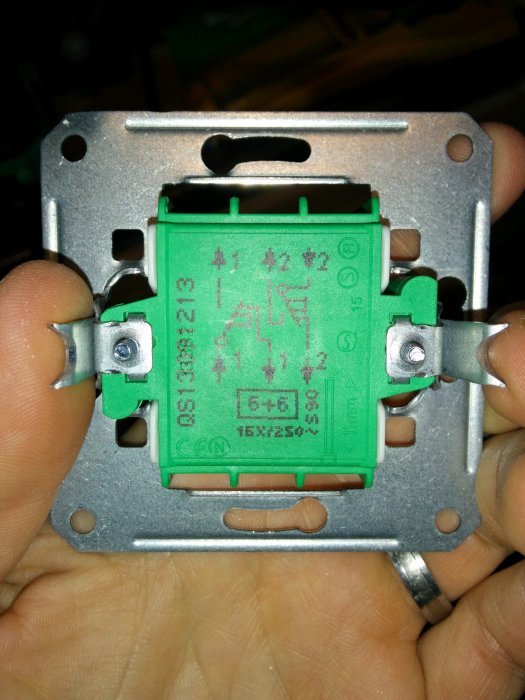

Och här är den nya schneider trend dubbeltrapp - vad säger ni?
Glömde bilden
Elektrisk kopplingsdosa i grönt med tekniska diagram och specifikationer, monterad på en grå metallplatta.
Plintkonfigureringen är identisk som du själv kan se om du jämför pilar och numrering av dessa.
Ja jag tyckte också det!

Du kan som sagt även prova och se om de nya plastdetaljerna passar din gamla insats.
Dvs prova att klämma fast ramen med "klämstycket" (har ingen aning om vad det heter) och om sen de gamla knapparna passar.
Då behöver du inte röra kablarna alls, men du kan ju spara den oanvända strömbrytarinsatsen som en reservdel ifall den gamla blir dålig i någon framtid.

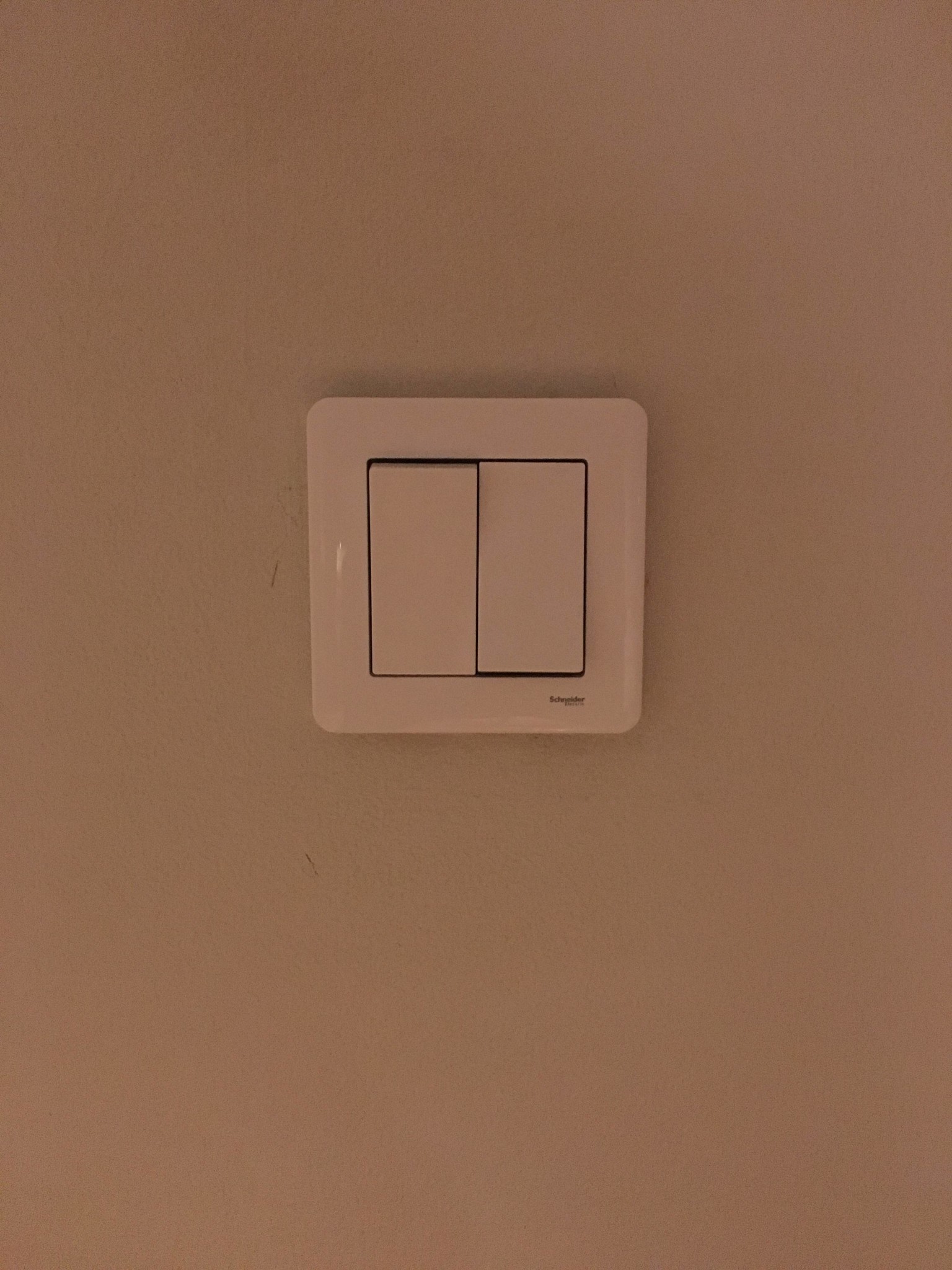

Jag bytte hela rasket och såhär blev det:
Nytt vägguttag installerat i vägg, kablar anslutna och utan frontplatta.
Stort tack till alla för info mm
  • Nyinstallerad vit dubbelströmbrytare på beige vägg.
Det blev en schneider exxact som synes. Får byta annat i rummet för att matcha allteftersom
