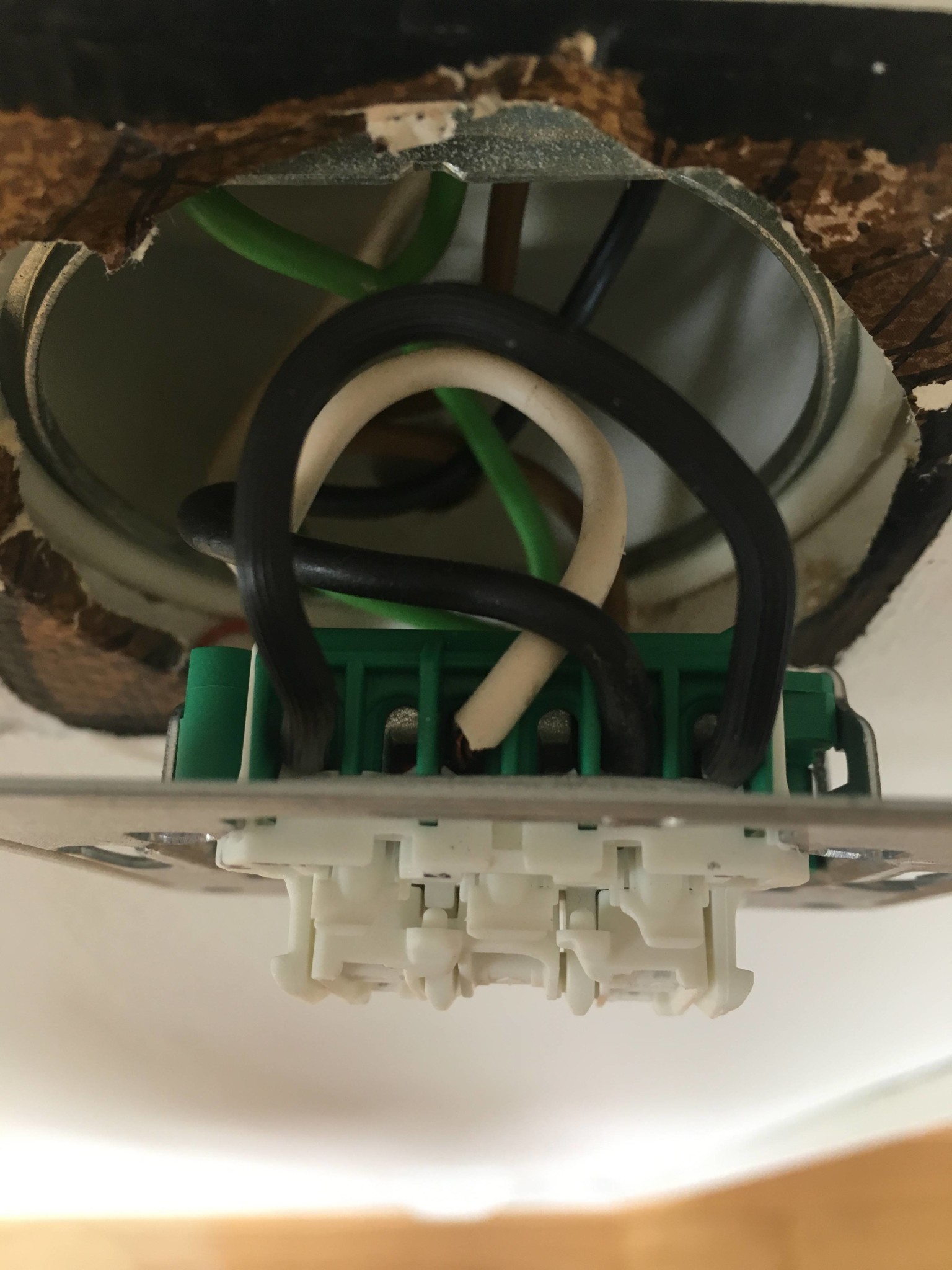

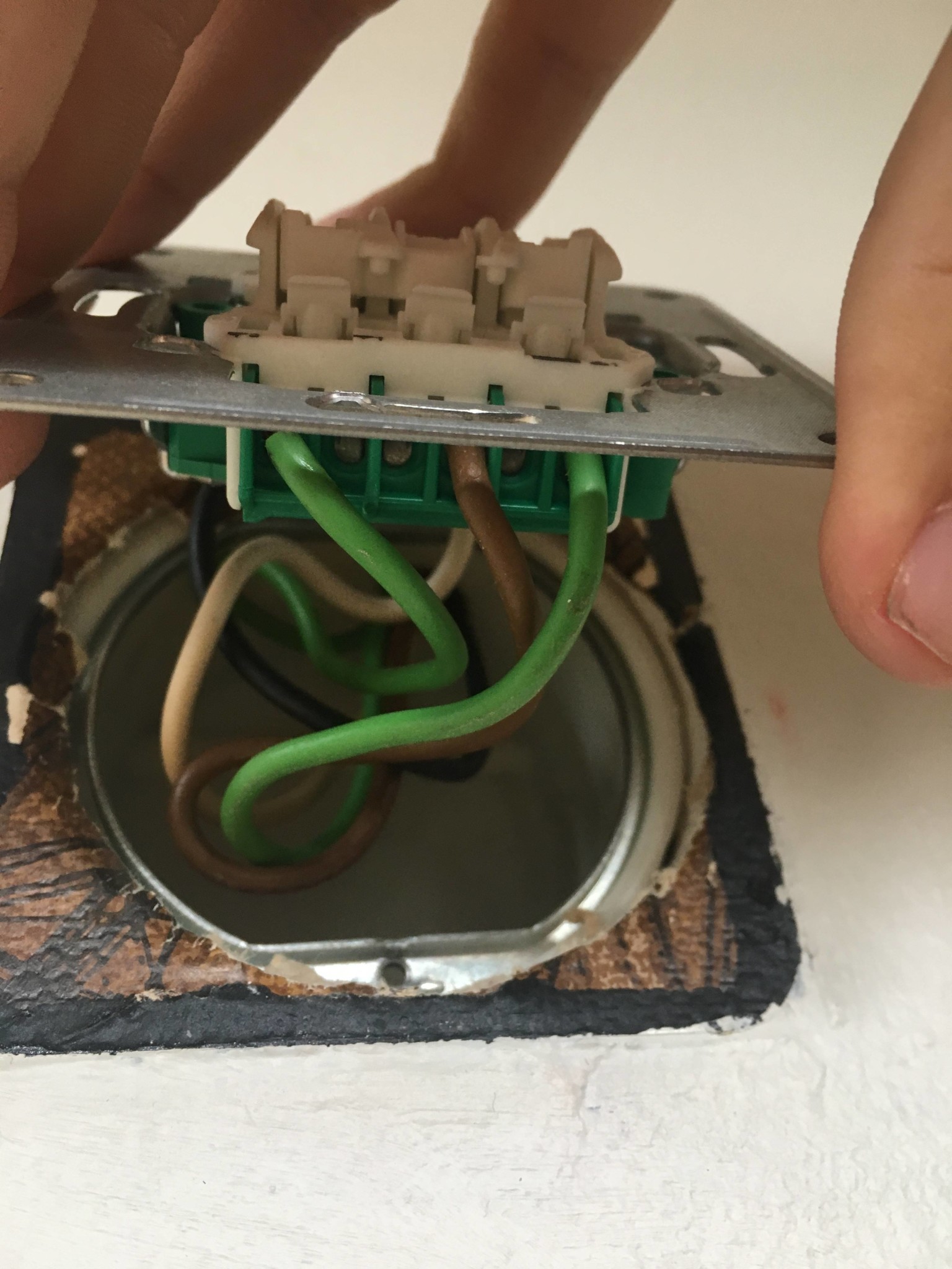

jag skulle byta en brytare i köket men det blev nästan övermäktigt. På bilderna ser ni hur den gamla brytaren satt. Vad är vad tror ni?
Detta går till en lampa över köksbordet och två taklampor i köket. De två taklamporna i köket tänds samtidigt MEN de kan tändas även från en annan brytare.

Där sitter ett vägguttag under som jag precis har bytt, där var svart fas och blå nolla om det är till någon hjälp
Vidare info om det inte syns tydligt så är där en liten svart byglad kabel
Titta på baksidan av strömbrytaren så hittar du troligen ett kopplingsschema för hur strömbrytaren internt är kopplad. Det är troligen en dubbeltrapp du har, så köp en dubbeltrapp och flytta över ledarna till denna på samma sätt som de är kopplade här. Obs att du ska koppla enligt schemat på strömbrytaren då dess fysiska placering av terminalerna kan skilja sig mellan den gamla och den nya.

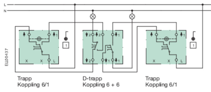

Så här kan det se ut. Din strömbrytare sitter i mitten, en dubbeltrapp. Att döma av din bild så används den också som en dubbel trapp, dvs även lyset över köksbordet kan styras från en annan strömbrytare eller?
Elkopplingsscheman för trapp- och dubbeltrappströmbrytare, med beskrivande text och symboler.
För att öht förstå något här måste du förstå enkla kretsscheman, hur man skapar en sluten krets som får en lampa att lysa. Har du inte den grundkunskapen får du lämna bort jobbet.
Strömbrytaren består av två växlande kontakter. Terminalen "pil in" är den gemensamma punkten. Strömbrytaren växlar sedan mellan de två utgångarna märkt med pil ut. Det är två identiska halvor i din dubbeltrapp. Den strömbrytare du har och den nya du köper kan vara märkt annorlunda, t.ex "L" istället för pil in.
Okej, det är egentligen bara så enkelt att den förra ägaren målat alls uttag och brytare svarta. Nu vill jag byta till vita utan att ändra på någon koppling. Detta verkar vara en eljo trend. Kan jag köpa en schneider trend och bara skifta över alla kablar? Nä varför skulle det vara så enkelt...
Jo men det är så enkelt som att bara skifta över kablarna. Du behöver bara vara medveten om att Eljo kan ha flyttar runt terminalerna lite på den nya strömbrytaren så att de inte har samma fysiska plats som på den gamla :)

Beroende på hur gammal den befintliga är så kan det faktiskt vara så att du kan nöja dig med att flytta över plastdetaljerna men behålla själva brytarinsatsen och inte koppla om något alls.
Men det beror som sagt på hur gammal den befintliga är, då utförande har ändrats några ggr under den långa tiden trend har funnits.

Och det är just där det blir jobbigt :crysmile: jag antar att jag skulle vilja veta vilka kablar som är tändkablar, vilken som är fas, nolla etc och att det var tydligt märkt på terminalerna. Jag van vid att byta uttag - L N och Jord men detta var något att bita i

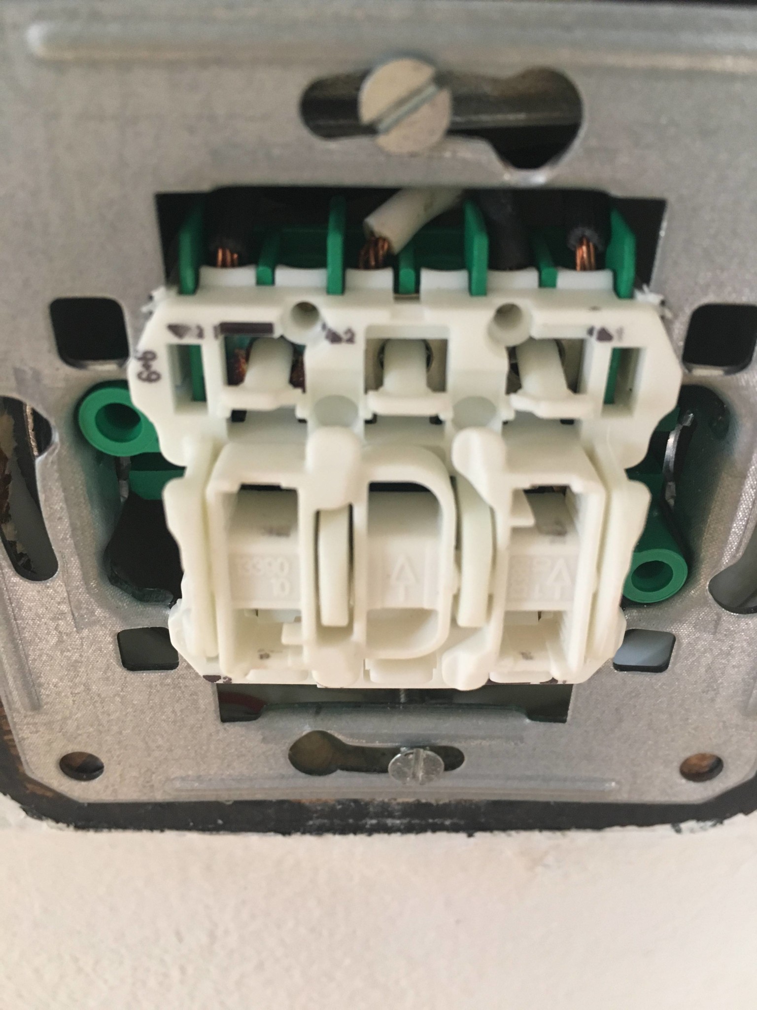

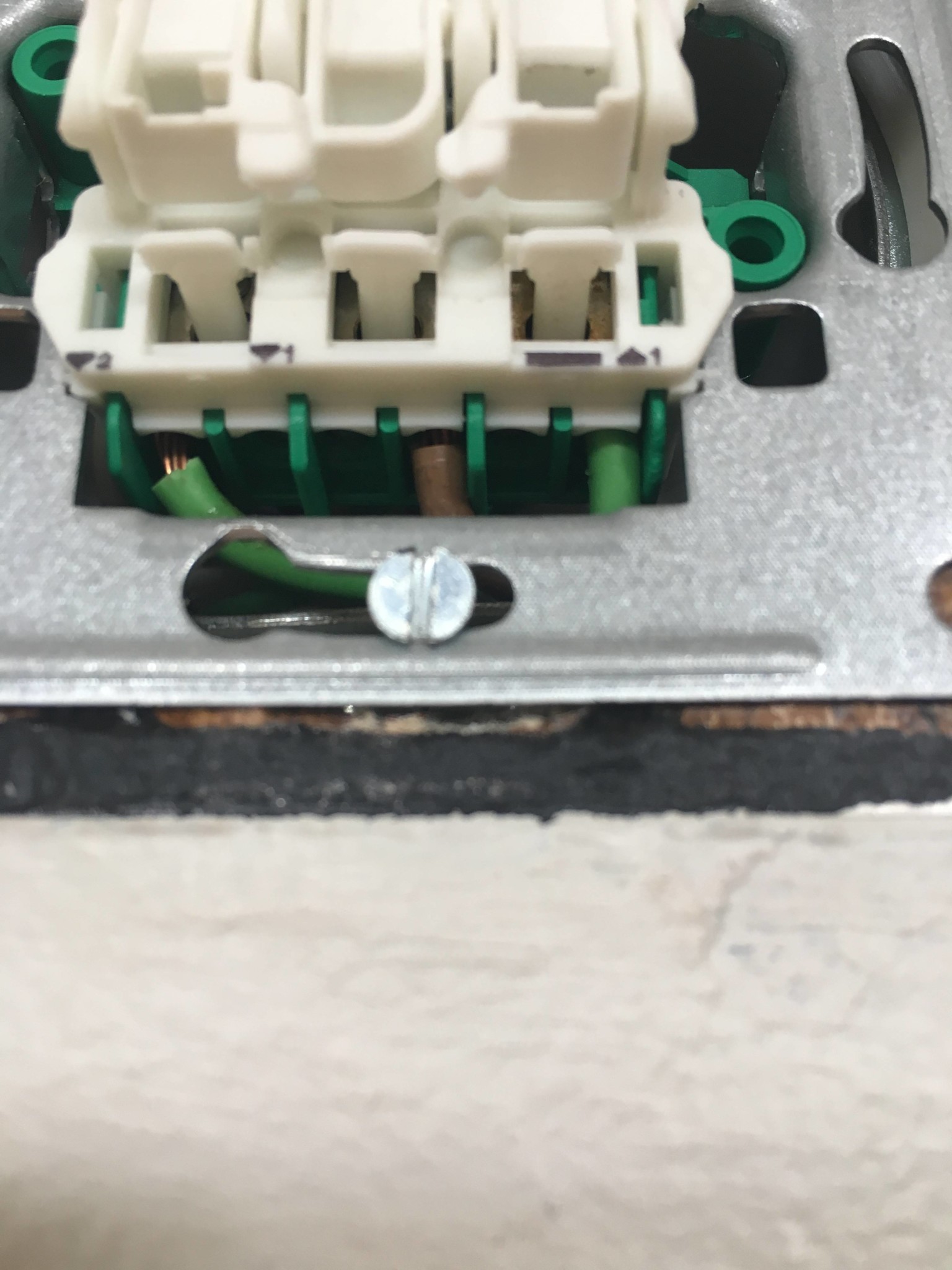

Dubbel trapp ,Fota baksidan på den så får du svar
Jag ska fota baksidan på med kablarna kopplade imorgon - hade varit skönt att få den bytt - gillar inte gammalt skrot
Här är två bilder på framsidan som jag också tog om de kan hjälpa er

Hmmm, vad är det det där för modell tro?
Ser ut som tre vippor, men den är märkt 6+6 och har också alla in/ut-utgångar märkta som en dubbeltrapp, så det är säkert en sådan.
Men ser dagens modell ut sådär? Jag tror inte det, men jag ska erkänna att jag knappt tänker på sådant, så jag vet inte säkert.
