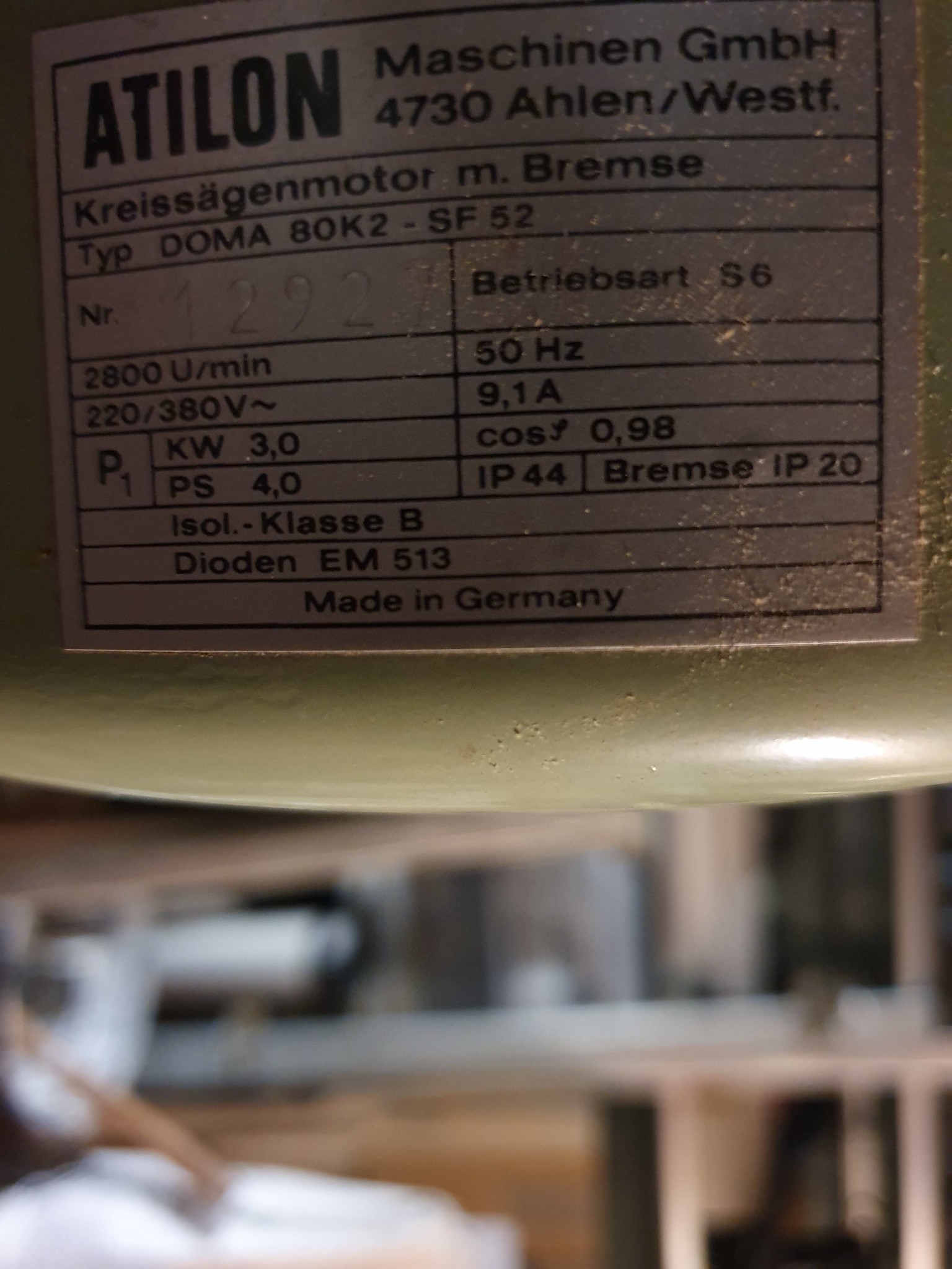

Jag fyndade en byggsåg idag och skulle behöva hjälp att tyda typskylten på motorn.
Går det att köra den på 1 fas?
Sågen är en Atika ATK315 från 1991
Typskylt på en Atika ATK315 byggsåg med tekniska specifikationer från 1991.

Kan ha fel men tror svaret är ett nja.
Dvs med rätt kondensator kan du få den att fungera, men kanske inte helt optimalt.
tommib
Jag tror inte att det blir så bra. Så vitt jag förstår är tumregeln att det går upp till ca 0,75 kW, den där är på 3 kW.
Fråga mig inte varför gränsen går där, jag har bara för mig att den gör det...
Om du absolut måste få den att fungera på enfas så är frekvensomriktare ett alternativ. Den kommer dock kosta en del.
Det kanske är bättre att ställa frågan i eldelen, även om flera därifrån brukar hänga i andra delforum också.
