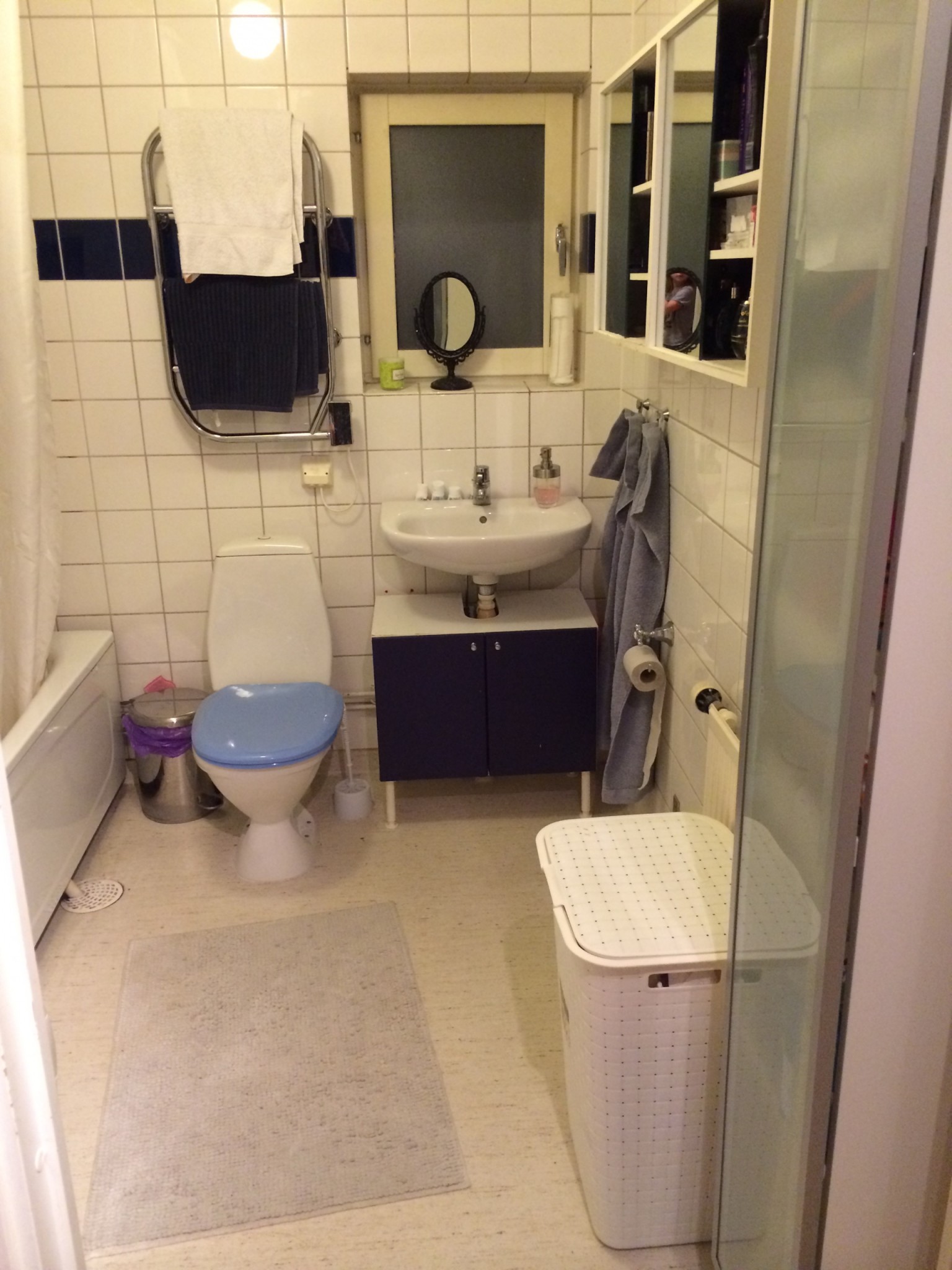

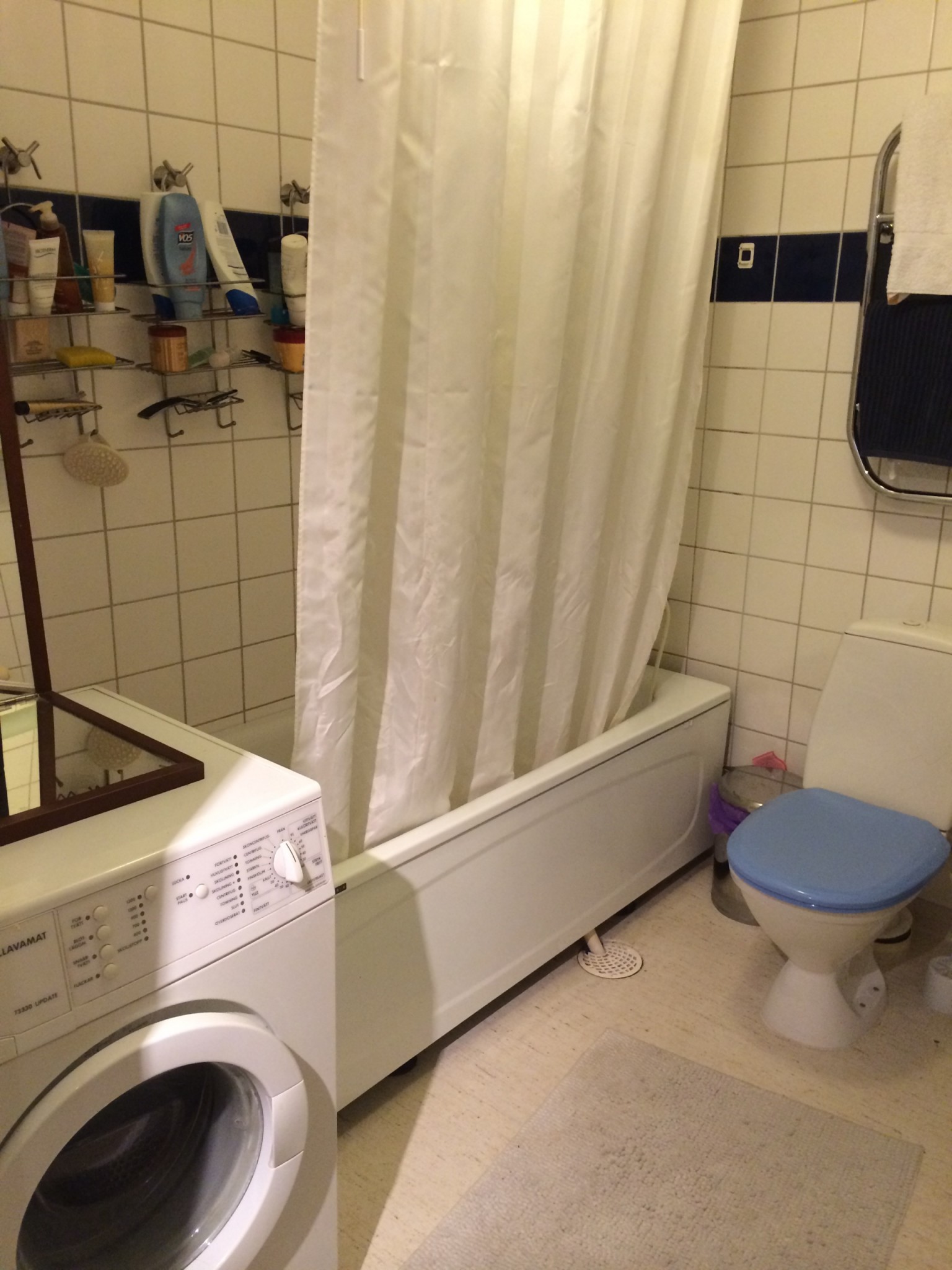

Vi flyttar i april in i en lägenhet där vi ska renovera badrummet.
I dag känns planlösningen ganska trång och vi funderar på att flytta handfat/toa/badkar på något vis men jag har fastnat helt i mitt tänkande och behöver er hjälp!
Förutsättningar:
-Vi behöver ha tvättmaskin+torktumlare-pelare,
-Barnen vill jättegärna ha ett badkar. Det som står där idag är 160 cm och vi kan tänka oss att ställa dit ett mindre badkar för att få mer plats.
-Handfat i bra modell för att passa för tre kladdande ungar
-Toalett såklart...
Hjälp mig att spåna lite så är jag jätteglad!
Bifogar en bild på hur badrummet ser ut idag.

Om du ska flytta toastolen måste du ta dig genom golvet med nya avloppet = ner i grannens badrum. Låt bli det!
Ni har FAKTISKT ett ganska bra utgångsläge med de grejor ni redan har. Byt till nya, snyggare saker i mer enhetlig färgskala, kanske helkakla badrummet med tätskikt bakom klinker och kakel och så inte minst ny belysning.
Ni kan flytta handfatet i sidled mot elementet och på så sätt få naturlig plats för badrumsskåp med belysning. Handfatet kan utgöras av kommod med förvaringsmöjlighet i, om inte annat för smutstvätt.
Ordna delad tändning så att ni kan tända badrumsskåpet och takbelysningen var för sig, dimbar belysning är trevligt.
Tror det kan bli riktigt fint!
