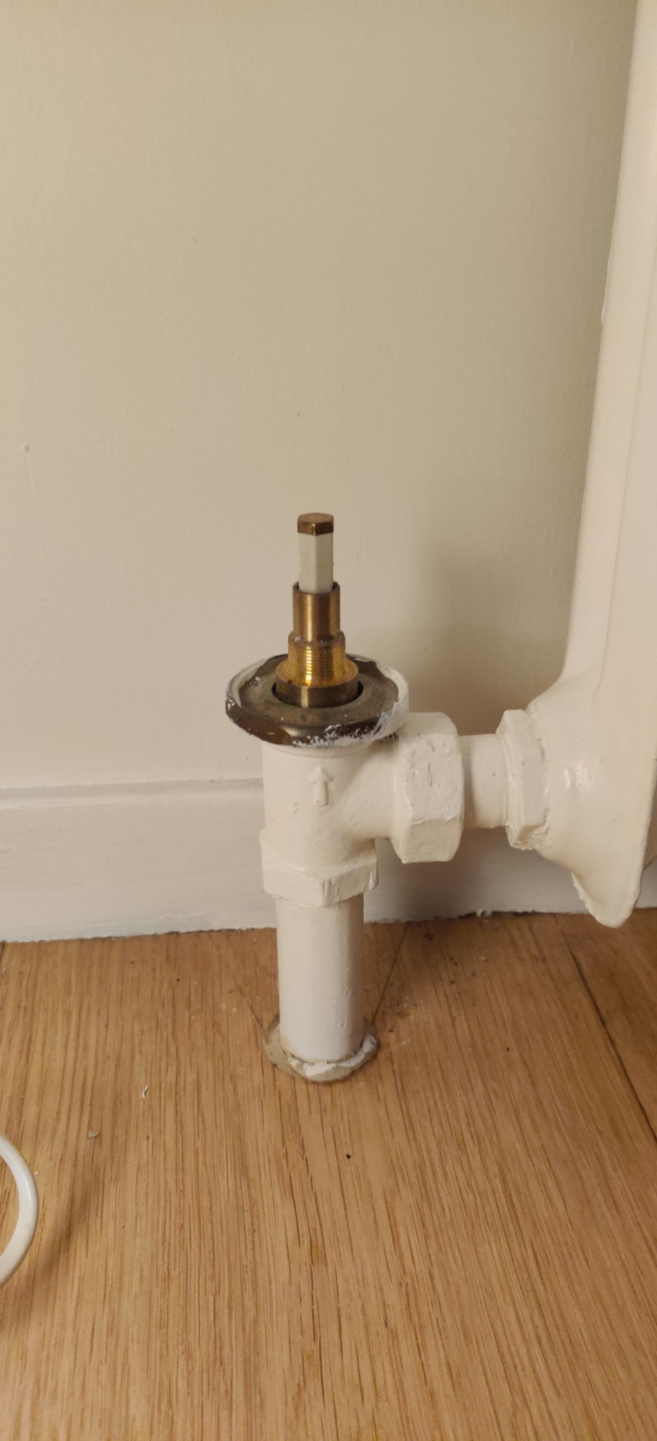

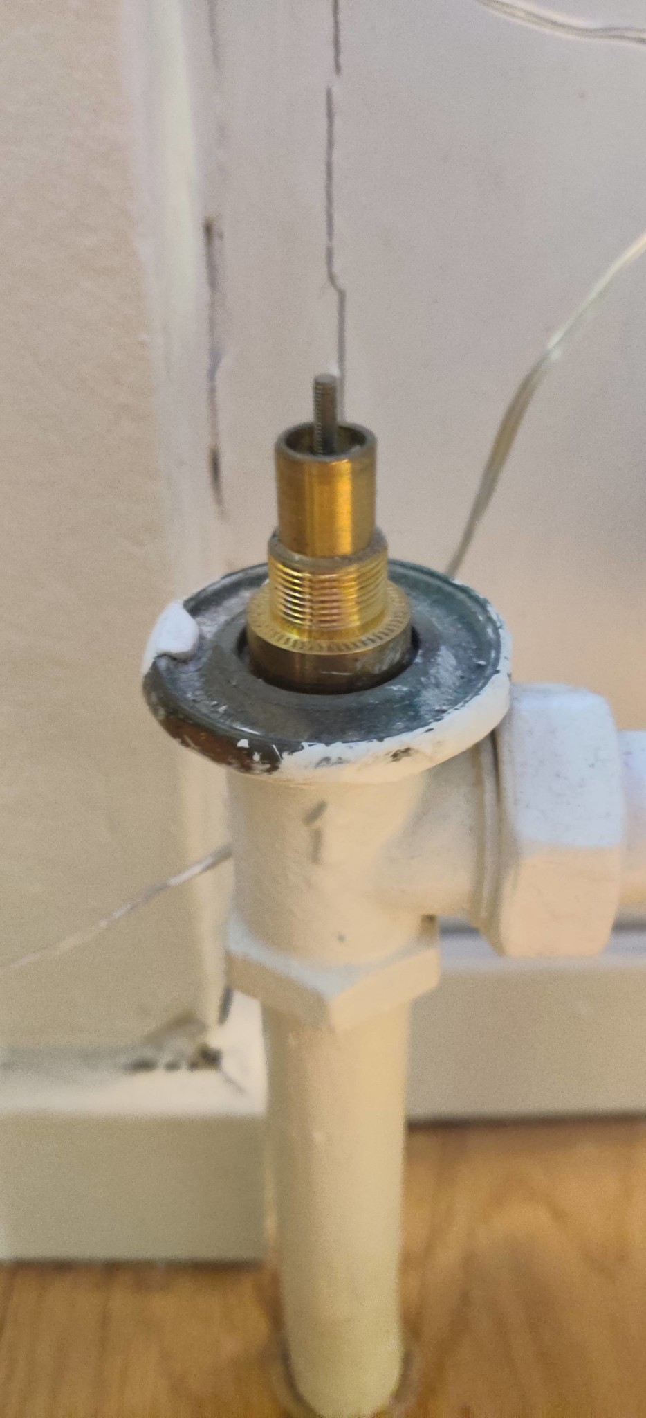

Hej
Jag har nyligen flyttat in i ett radhus från 50-tals och har nu märkt att alla vred på elementen är bortplockade. I övriga huset är värmen ok men i somrummet blir det för varmt så jag skulle vilja skruva ned värmen lite. Nedan är en bild på hur det ser ut idag. Det är nån sorts plastpinne som man kam trycka ned (gissar att det stryper tillflödet av varmvatten till elementet). På en del element så har plastpinne gått av och det sticker upp en liten metalpinne.
Radiatorkoppel utan vred, en plastpinne och metallpinne sticker upp mot en vit vägg.
Radiatortopp utan vred med synlig metallpinne och gängad anslutning mot en vit vägg och trägolv.
Om jag vill sätta dit vred, vad är det jag ska ha?
Tack på förhand!
