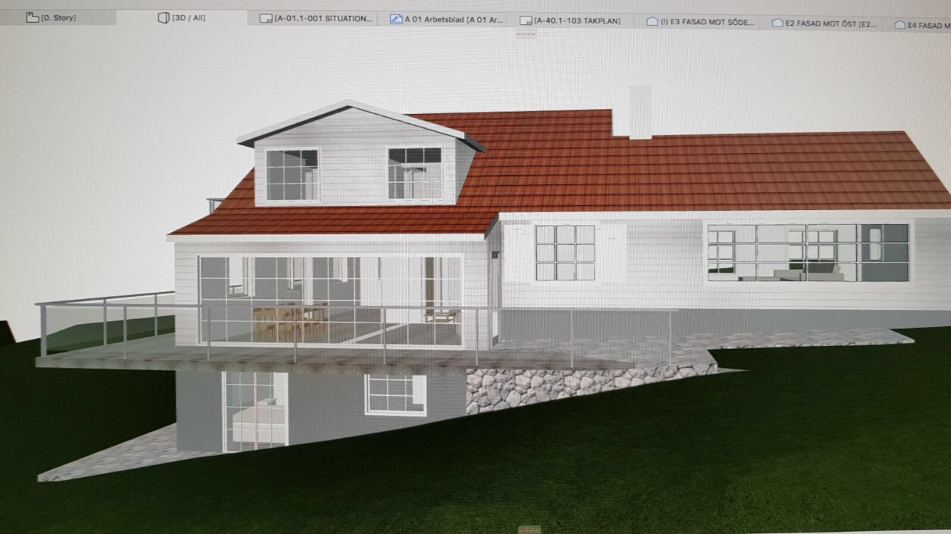

Vi ska bygga in våran altan (glaspartiet till vänster) och bygga en ny takkupa. Samtidigt ska vi byta alla fönster. Vi har även ritat ett nytt stort fönster på högersida fast det kommer vi kanske först byta först om några år.
Vi har valt att ha så mycket fönster eftersom vi vill optimera en ganska fin sjöutsikt. Huset ska målas vitt men jag skulle uppskatta lite råd angående stil av fönster/skjutpartiet.
Så här ser huset nu nu, der har en tydlig gammal del från 1920 plus en ny del från 1969.
Vi har riktigt gamla fönster på höger sida (samma fönster på framsidan) och skulle vilja behålla dom men vet inte om det går att blanda stilarna snyggt?
Blir det för mycket spröjs i skutpartiet (6,2m, min man vill ha utan spröjs) tror även att vi jag måste ha utanpåliggande spröjs i skjutpartiet, vilket blir en helt annan stil mot fönstren i gammal 1920 stil.
Blir det snyggt utan spröjs i skjutpartiet och sen gammal stil i dom andra?

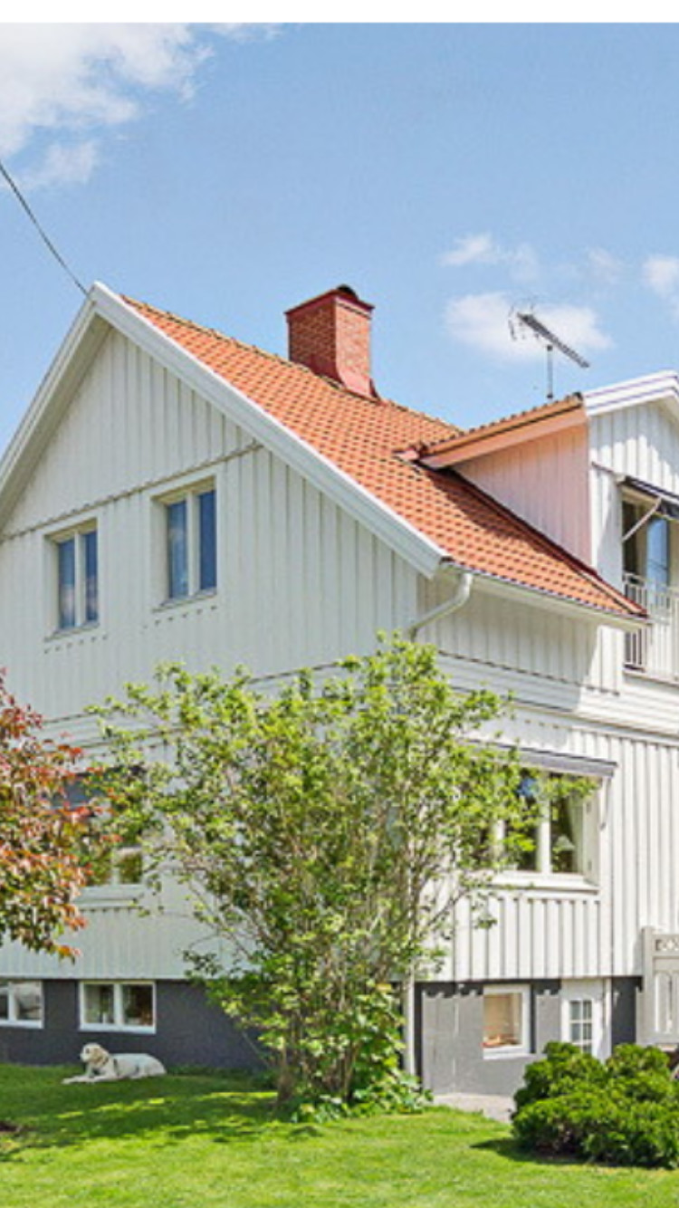

Det andra allternativet är att byta alla fönstren till stilen som det vita huset har nedan och inte ha spröjs i skjutpartiet alls? Ska vi då även byta stil på dom gamla fönstren på högersida, känns synd att förlora den stilen helt, usch vad det är svårt.

Man kan mycket väl ha olika fönstertyp på ett hus som har en gammal och en ny del, om det framgår tydligt vad som är gammalt och vad som är nytt. Det bästa är nog om man ändå kan antyda släktskap mellan det gamla och det nya, utan att det nya också ser gammalt ut. De ospröjsade fönstren i nuvarande takkupor passar till exempel dåligt in i helheten. Det beror mest på proportionerna, inte frånvaron av spröjs. De gamla fönstren vill ni byta från två rutor i höjd till tre. Varför då? Hur blir det då med bröstningshöjden invändigt?
Vi vill kunna se ut genom fönstret när vi sitter i soffan. Har inte bestämt brösthöjden än eftersom det är ett framtids projekt, men jag tänker mej kanske ca 50-60cm från golvet.J justusandersson skrev:Man kan mycket väl ha olika fönstertyp på ett hus som har en gammal och en ny del, om det framgår tydligt vad som är gammalt och vad som är nytt. Det bästa är nog om man ändå kan antyda släktskap mellan det gamla och det nya, utan att det nya också ser gammalt ut. De ospröjsade fönstren i nuvarande takkupor passar till exempel dåligt in i helheten. Det beror mest på proportionerna, inte frånvaron av spröjs. De gamla fönstren vill ni byta från två rutor i höjd till tre. Varför då? Hur blir det då med bröstningshöjden invändigt?
Funderar på att ha två glasdelande vertikala poster i fönstren i takkupan och en horisontal ca 2/3 upp, underfär så här, vad tror du om det? Dom är 150x120 höga.

Det är bra att ni är medvetna om problematiken med bröstningshöjd. 50 cm är bra vid låga sittmöbler och 70 cm vid matbord. En mittpost räcker säkert för att takkupornas fönster skall kännas OK. Exemplet med T-formade poster tycker jag fungerar i det här sammanhanget om fönsterhöjden är extra stor så att de nedre rutorna får normala proportioner. Annars kan det skapa en rytmik som känns främmande.
Skjutdörrar är alltid en komplikation. Vanliga altandörrar är säkrare och billigare. Dörrarna kanske kan sitta på sidan i stället för mitt fram? Om det finns gott om vädringsmöjligheter i närheten är fasta fönster många gånger bättre. på altanen finns ju inga problem med fönsterputs heller.

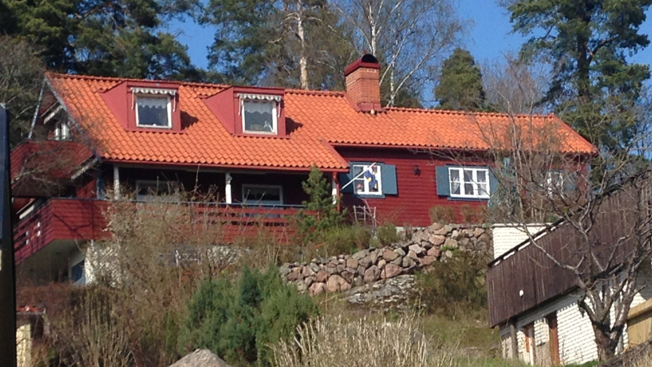

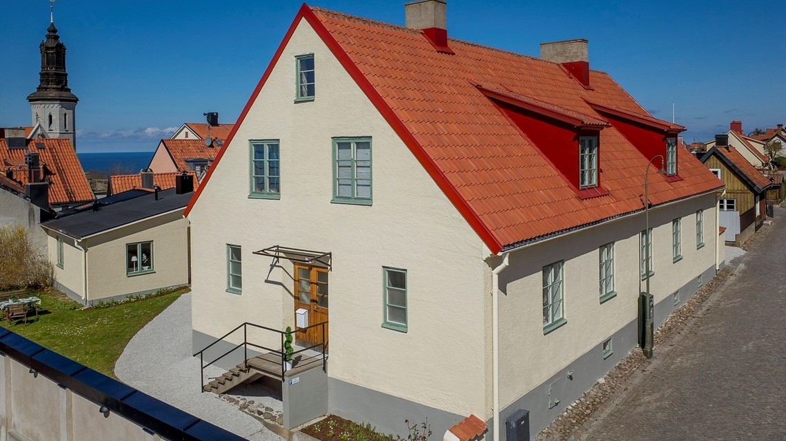

Takkupan hade jag inte valt sadeltak utan platt tak med tegelpannor. Som nedanstående bild, fast en bredare modell. Det tycker jag följer takets vinkel på ett snyggare sätt.

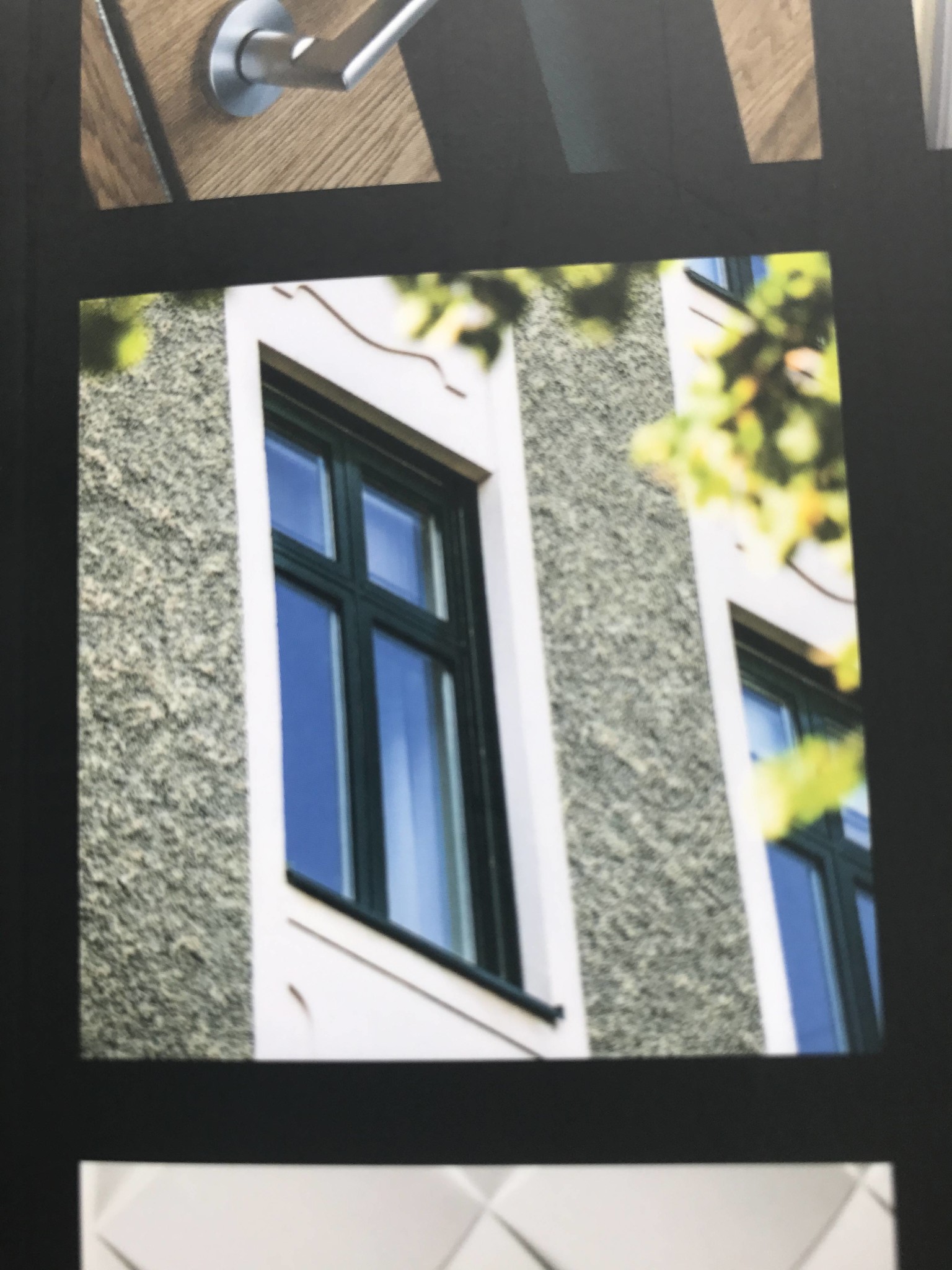

Resten av fönstren hade jag valt sidhängda tidstypiska fönster med spröjs.

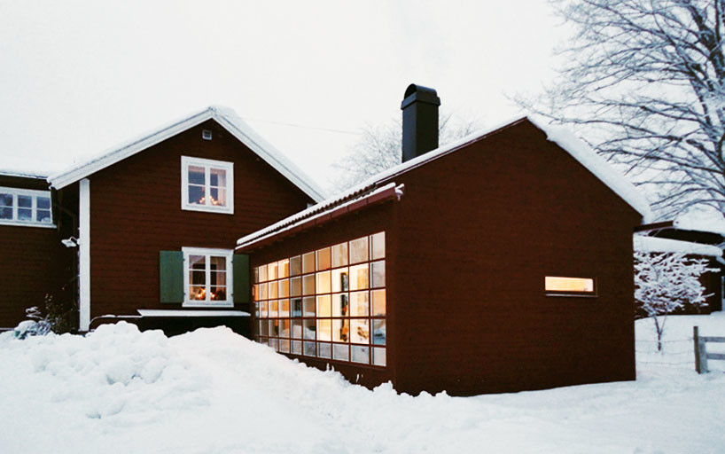

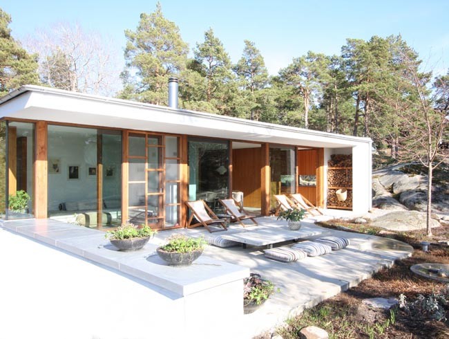

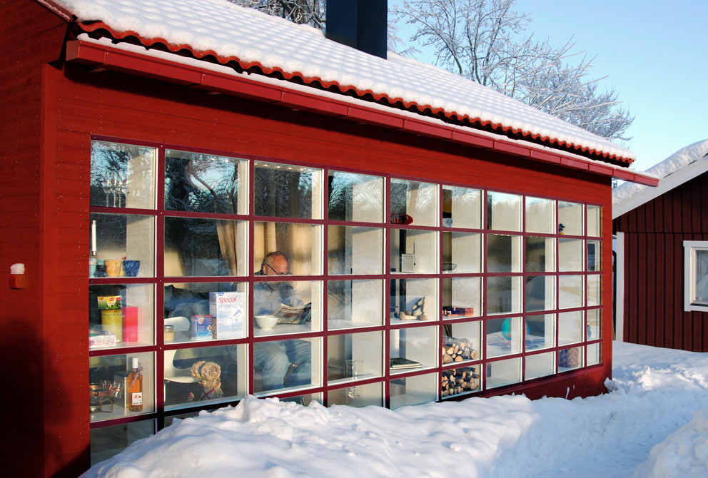

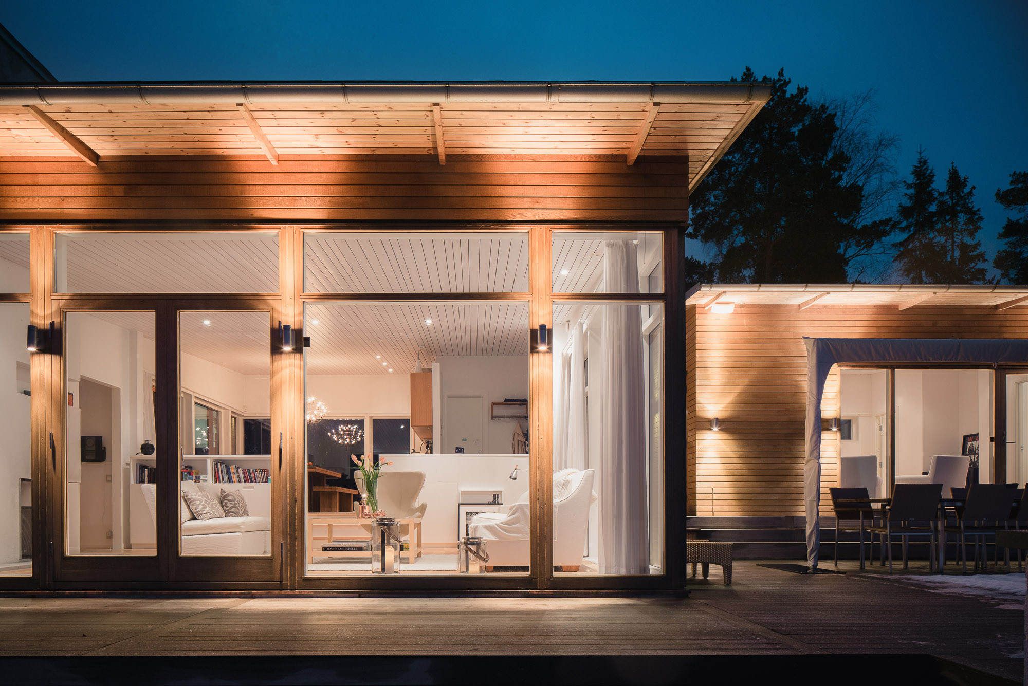

Här är en tillbyggnad av ett gammalt torp fast med modern stil och mycket spröjs om man nu gillar det.

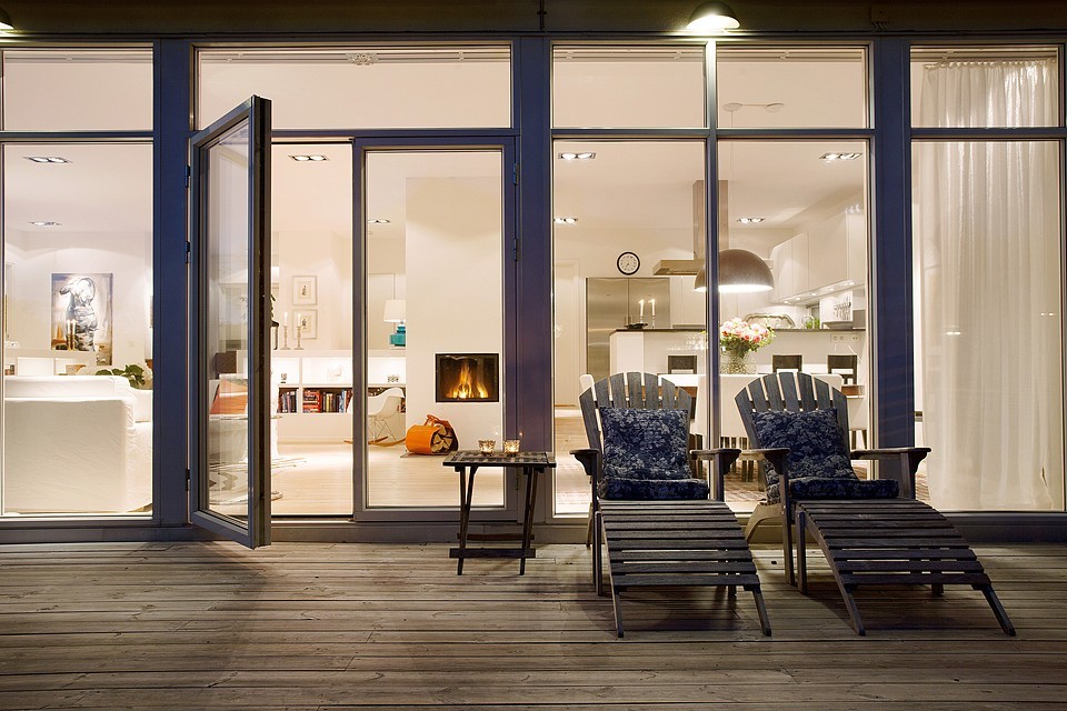

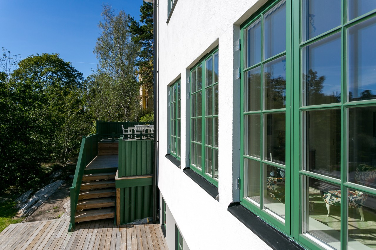

Inspirationsbilder om man vill ha en modernare stil på utbyggnaden. Jag hade inte valt stora skjutdörrspartier utan dörrar med överljus eller liknande.
Personligen hade jag nog valt att behålla 20-talsstilen på hela huset och möjligen en modern stil på själva altanen.

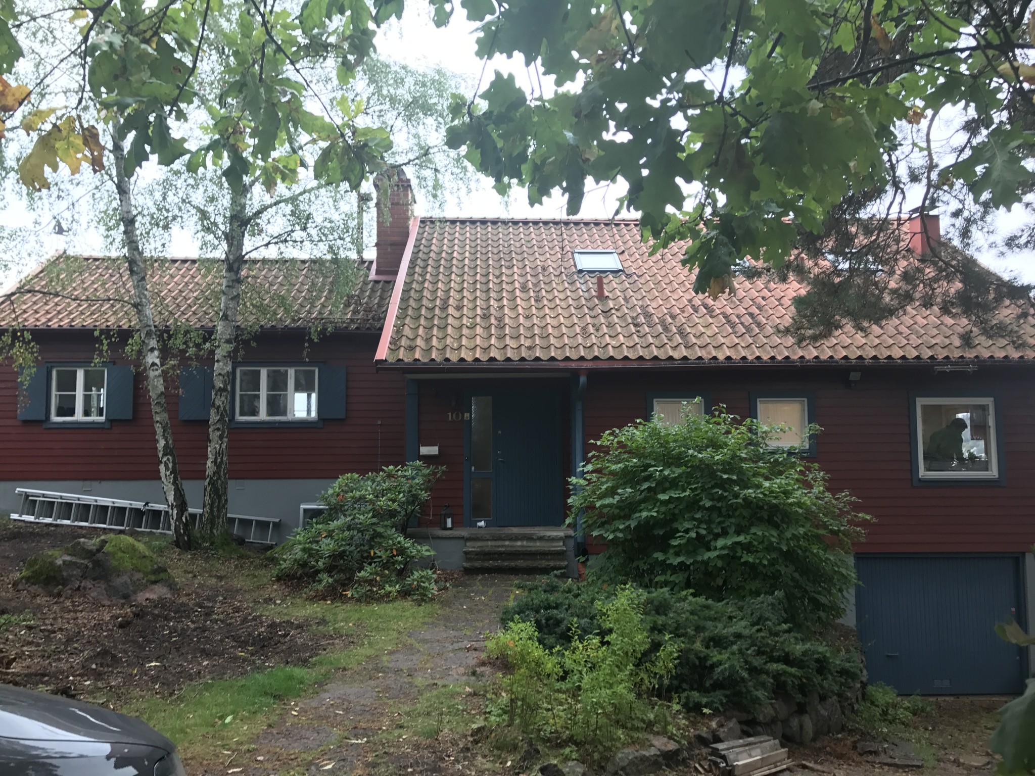

Så här ser det ut framifrån

Det verkar vara rätt små fönster som sitter på huset i dagsläget så det blir bra att sätta in större. Är det en gammal sommarstuga som är tillbyggd?

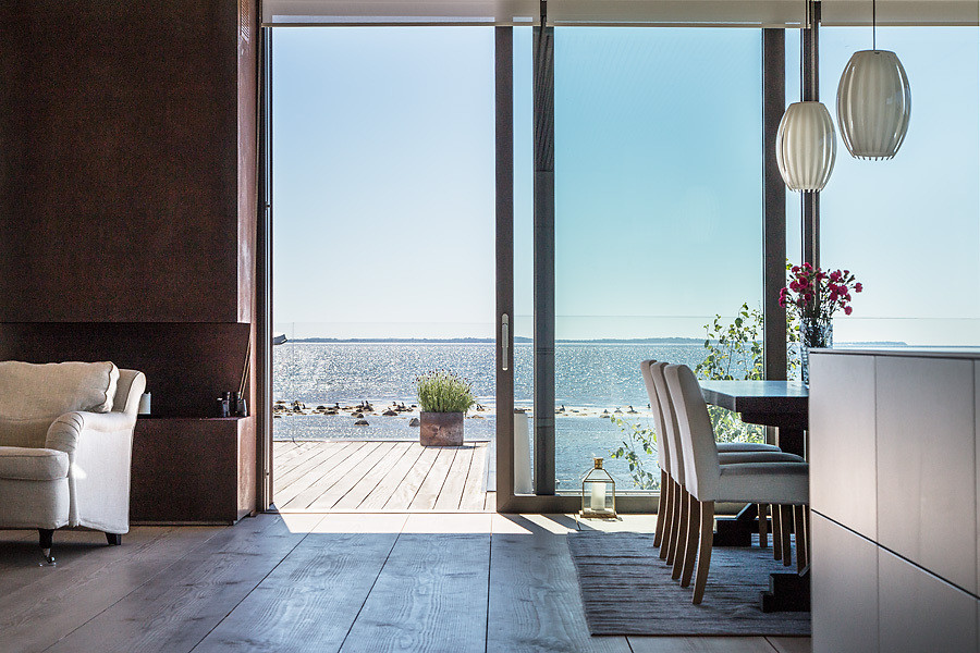

Man kan naturligtvis bygga en gammaldags altan också, men modern arkitektur med stora glaspartier ger ju mer utsikt. Jag gillar både gammalt och modernt. Sedan beror det på vad det ska vara för typ av rum och takhöjd.

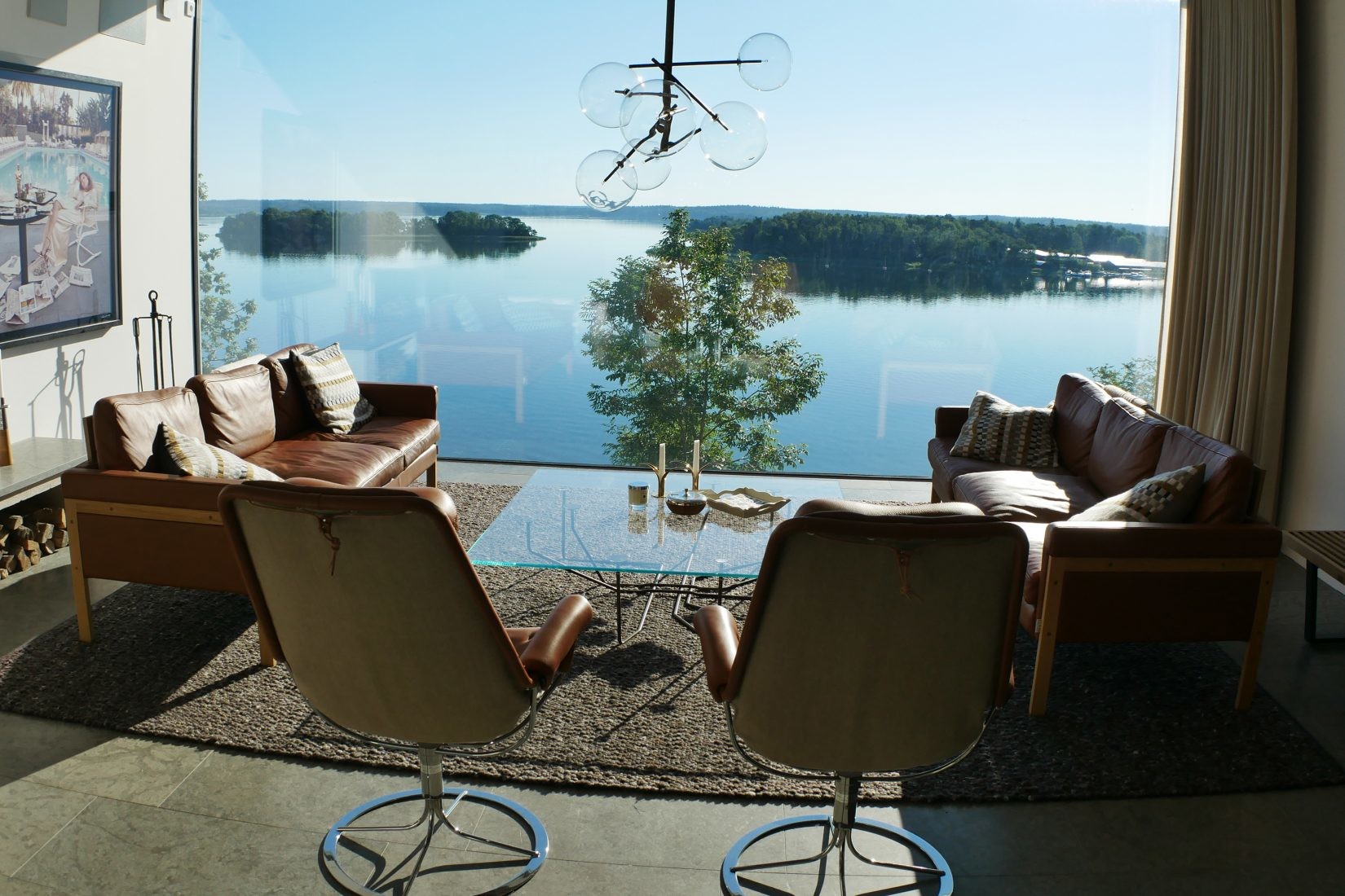

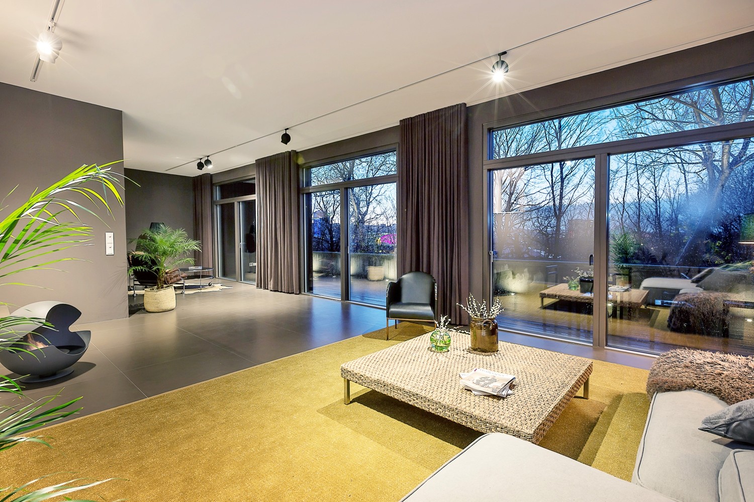

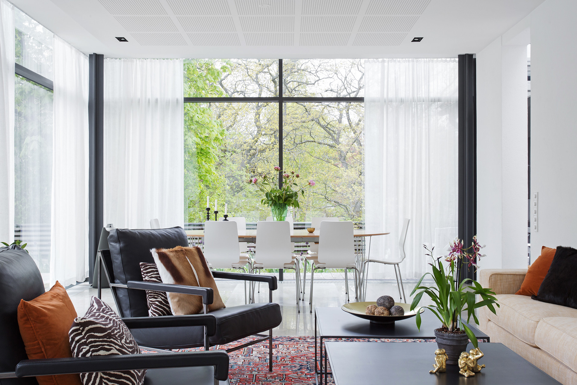

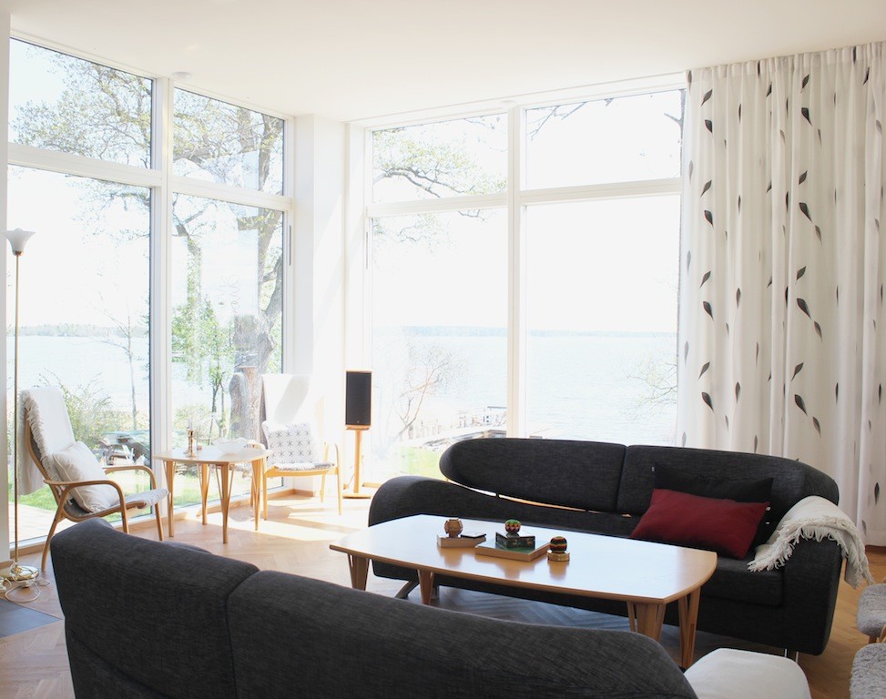

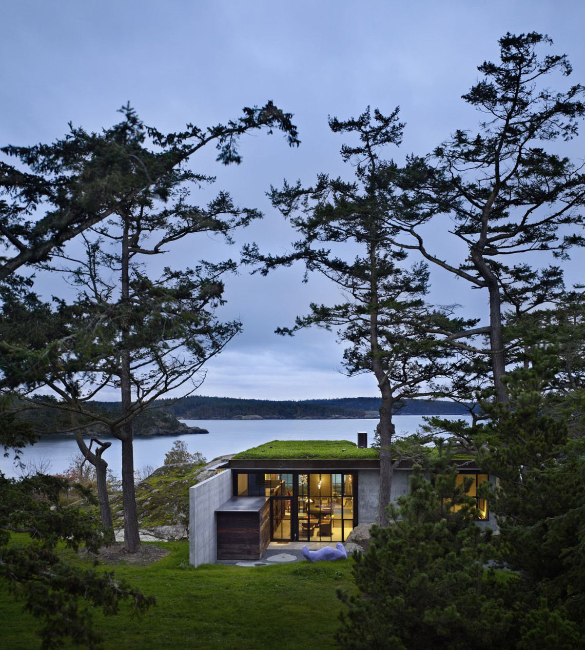

Fler inspirationsbilder om man gillar modernt stuk.
Jag håller med om att det blir väl mycket spröjs om det ska vara på utbyggnaden också, räcker med att alla andra fönster har det.

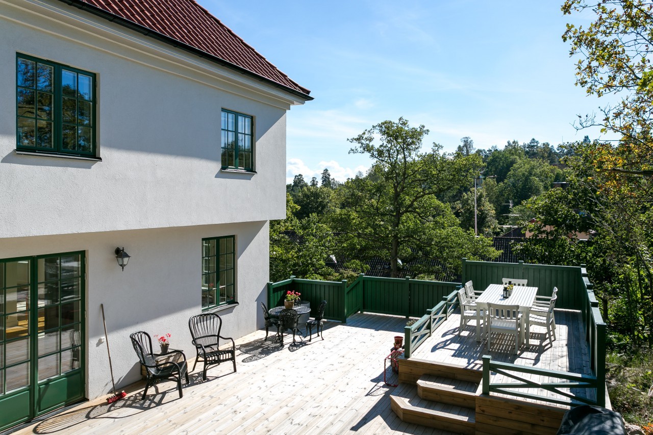

Jag håller med om att ett sadeltak på de sammanfogade takkuporna ser lite konstigt ut. 20-talsdelen känns genuin och tidstypisk Jag skulle nog inte ändra för mycket i den.
Bild nr 4 och 5 i FG s kavalkad visar att det går att skapa en känsla av modernitet även med spröjs. Sämst är nog 60-talsfönstren utan mittpost och spröjsar.
