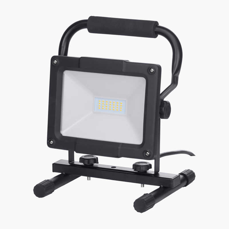

Bra arbetsbelysning, du kommer jobba sena kvällar

Produkter som diskuteras: "arbetslampa"
Arbetsbelysning LED 800 laddbar Ansmann
Utmärkt för arbeten inom- och utomhus
555 kr inkl moms
