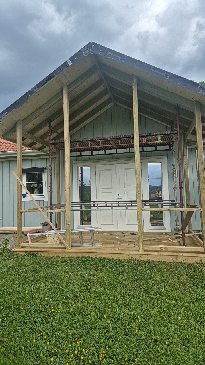

Vi har faktiskt inte byggt någon veranda än, bad om offert men ingen verkade vara intresserad av att bygga den åt oss för priset vi fick var hutlöst så jag byggde en enkel trapp (ett steg) och det fick vara bra så. Har du kommit till skott?

Ja det konstiga är att vi faktiskt påbörjat det denna veckan. Min pappa och farbror gör jobbet åt oss och de har fått lite fria tyglar och kör utan ritning. De har plockat bort vindskivor och bygger på det lilla utspringet som redan fanns. Jag är både orolig och spänd på resultatet. Lägger in en bild på statusen just nu, ser ju groteskt stort ut, men kan va ifrån det perspektivet jag fotat. 😁

Roligt att ni kom igång med verandabygge!A amandadenandra skrev:Hej, kul att du tittat in igen, jag är så nyfiken på ert hus på många sätt då jag själv har haft problem med bland annat möblering och kökets planlösning. Har ju förstått att alla kunnat justera huset efter sina behov vid beställning, men vårt kök är så dåligt planerat tycker jag. Hade gärna tagit del av bilder på ert om ni vill dela med er i ett privat meddelande (om det går).
