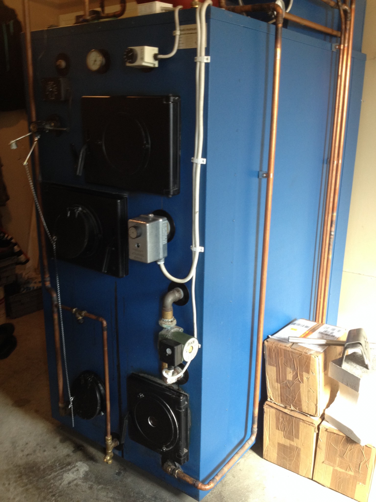

I garaget står vedpannan ( Maxi50 ) se bilder för info. Från garaget har jag grävet ner en Pex kulvert med längden 18meter till huset. Husets våningsplan är c:a 2m högre än garaget.
I huset har jag en tank om 500L ( Strömsnästanken KV500 ). Från den shuntar jag ut golvärmen från en 4vägs shunt samt tar Varmvatten via en dubbel kamrörs slinga i toppen. Har även en solslinga i botten som inte används just nu. Finns lediga anslutningar på tanken både i toppen och botten.
Så till frågan, hur råder ni mig att koppla ihop Pannan i garaget med tanken i huset?
Min tanke kanske är helt galen så det är därför jag vänder mig hit...Är jag ute och cyklar om jag gör så här:
Kopplar ihop kamrörs slingan på Maxipannan med solslingan i botten på husets tank och monterar ett expansíonskärl óch tex laddomats kulverts styrning med tempratur begränsare för pex kulvert?
Alternativt lika som ovan men kopplar in mig på topp respektive botten på husets tank?
Jag har även 60 vakumrör från sfinx komplett med soldator expansionskärl mm liggandes som jag vill montera...Alla tips och synpunkter är varmt välkomna.

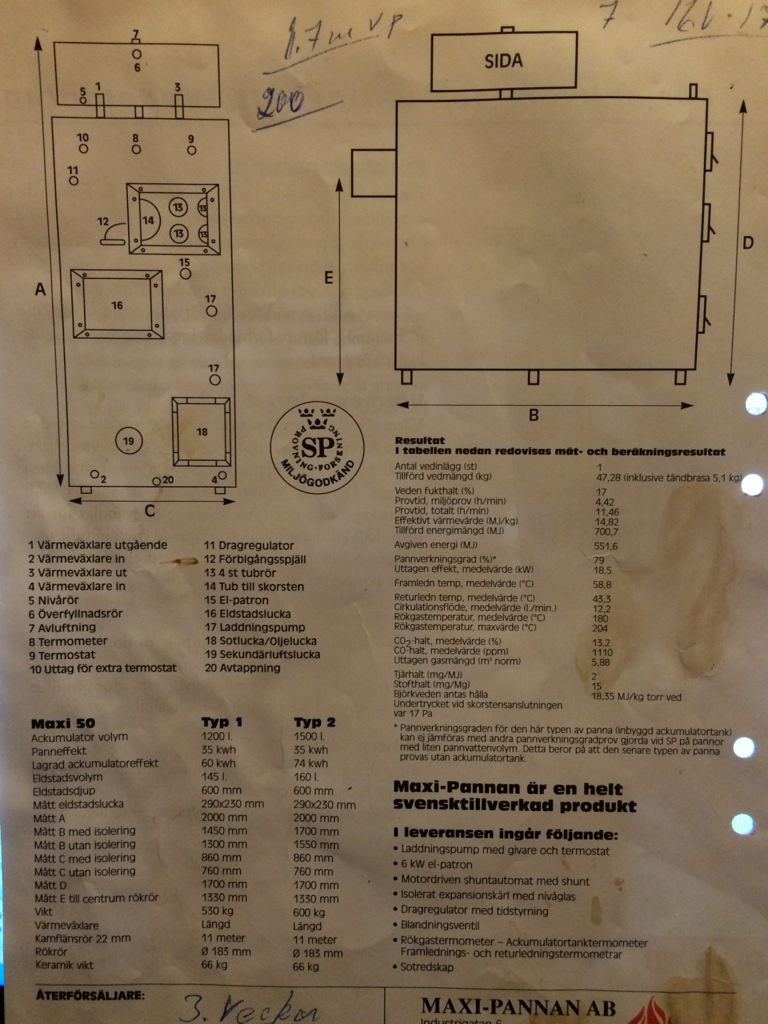

Lägger in några bilder på pannan från broschyren samt nån bild när den var i drift hos förra ägaren.

Skulle koppla pannan mot tankens anslutningar upp- och nedtill, spara givetvis solslingan till det ändamålet särskilt som du redan ligger i startgroparna där. Har du elpatron i lilla tanken? Annars kan det ju vara lämpligt med den backupen, den som sitter i pannan har du inte mycket nytta av nu.
En udda lösning på panna, räcker volymerna till? Annars tänk till så att du om du byter upp dig har enkelt att installera ackvolym ute i pannrummet.
