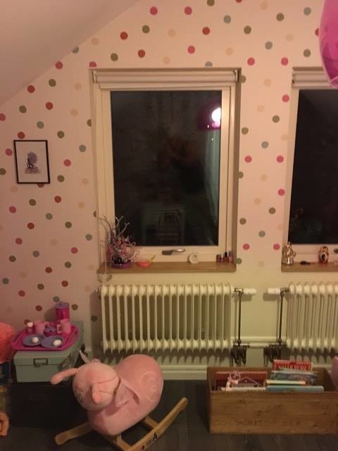

Jag lägger in en bild på övervåningen i det sovrum jag tänkt borra i.
Berätta vart ni hade satt hålet
Jo där står att det ska sättas över fönstret. Hade jag inte skrivit här i denna tråd hade jag satt det där direkt, men här pratas det ju om att det ska sitta lågt. I & med rekomendationerna från tex den sidan så vill jag nu bara dubbelkolla om jag verkligen ska sätta hålet lågt & ännu mer exakt vart, därav bilden.

Tibello, Vitsen är ju att den kalla uteluften ska hinna värmas av radiatorvärmen innan den kommer ut i rummet så självklart kan den inte sitta bredvid radiatorn, varken till vänster eller till höger. De är gjorda att släppa in luften bakom radiatorn och beroende på hur stort undertryck som det är i huset, väljer man att antingen ta in luften ovanför radiatorn och leda ner den bakom eller att ta in luften under radiatorn och föra upp den bakom radiatorn.
Ok. Du ser ju bilden själv. Det känns som det blir tajt att sätta in en ventil under radiatorn, ngn utav dem.
Tror du det kan bli bra?
Annars får jag väl sätta hålen som Fresh råder om ovanför fönstret & hoppas det blir iaf lite bättre ventilation & drag genom huset än inget alls.
Varför råder de att sätta dem ovan fönstret om det är fel?
Precis ovanför radiatorn & leda ner det går ju inte som ni ser, så enda sättet isf är precis under & låta luften gå upp bakom radiatorn. Men vill först att ngn kunnig av er säger att det blir bra.

Du har perfekta förhållanden att kunna sätta uteluftsdonen både under och över radiatorn. Tycker du att det duger att luften från undervåningen och källaren ventilerar sovrummet så kan du sätta ventilen ovanför fönstret men då är det svårt att beteckna den som "friskluftsventil"
Shit vad bra info!!!!
Tusen tack
Då sätter jag den under. Freshventilen har en öppning uppåt så då kommer ju luften direkt upp under radiatorn.
För det räcker väl? Behöver inte leda det mer på annat sätt.
Jag börjar borra inom kort!
