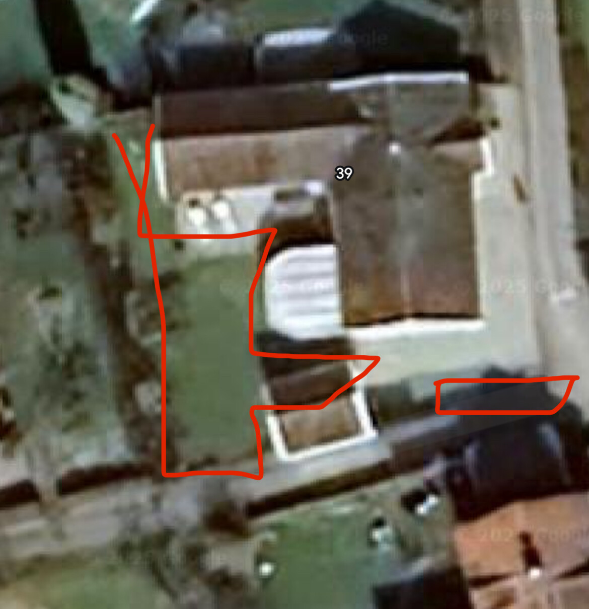

Jag har liknande storlek, fast 2 små plättar och numera 2 robotklippare (det blir liksom inte klippt om man måste lyfta över klipparen till den andra ytan). En liten Sileno Minimo som har ett garage som också fungerar som blomlåda (vilket inte Landroiden klarar då den behöver 3 fria sidor för att komma åt laddaren). Och en lite större Landroid M700+ som egentligen är alldeles för kraftfull för den lilla gräsmattan; men det var rea och den har stöd för WiFi så man får notifikation när den fastnat (vilket är bra på baksidan).C caril skrev:
NetOnNet, Webbhallen och Komplett säljer just nu en Landroid S250 för 4490kr. Har inte provat den själv och bara kört den större i en dryg månad men den fungerade bra i mitt tycke. Fördel där är att det är enkelt att byta batteri (bara att byta som på verktyg... till skillnad från Gardena som har en hel del bök för att komma åt batteriet och dessutom inte så bra mjukvara för att hålla liv i batteriet länge; höll nog bara 2 år).
För en så liten gräsmatta tycker jag inte begränsningskabel är något problem.
