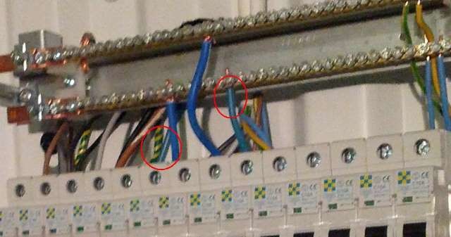

henkek skrev:
Centralen på bilden kom så från fabrik. Så allt va färdig kopplat.
Det är en RUTAB-central så glöm inte att kontrolldra varenda skruv, och kolla så inga kardeler spretar i några anslutningar och att alla sladdar är ordentligt inne i överfallen.
Rutab-centralerna brukar vara rent löjligt slarvigt ihopskruvade i den aspekten.
Tycker den ser lustig kopplad ut. För övrigt så ser jag nog vad som är fel. Men För att vara skadeglad så säger jag det inte.
Centralen är för-kopplad för PEN-ledare.
Den blå som går från jordskenan till JFB ska du ta bort, den blå tråden från inkommande 5-ledarkabeln ska kopplas på ingången på JFBn.
Vad är det för dimension på inkommande kabel & hur stor är den avsäkrande säkring?

Har du lagt nolla på nollskenan och jord på jordskenan och tre faser
så är det väl 5 ledare,
eller är det 3faser och pen ledare?
Har du någon belastning på i garaget när jfb löser ut i huset?
Precis skyddsjord är det.
Ingen belastning alls i garaget.
Ja så kan det vara. Om det är den röda inringade blå kabeln som kommer som matning och är mot noll-skenan så är det ju totalt fel.
Inkommande verkar i så fall vara 2,5mm2. Så vi får hoppas att TS har avsäkrat i matande ände.
Med tanke på kunskapsnivån här så skulle jag väldigt gärna kolla hur det ser ut i matande ände, så det inte finns några stora hundar begravda där.
Ta bort tråden mellan jordskenan och JFBn (den är den som gör att JFBn i huset löser ut), lägg inkommande nolla direkt på JFBn.
Ser ut att matas med femledare(akkj 4x6/6?) Nollan ser ut att vara ansluten till N skenan i mitten. Sedan är det draget en rk från jordskenan till JFB och tillbaka till N skenan. Matande nolla är troligen hämtad från N skena i Huvudcentralen som är separerad från jord via JFB. Ser även ut som att bygeln mellan jord och nollskenan är kvar... Ta hem en elektriker. För ditt eget bästa.

Inte bra dettta henkek, du har gett dig in på ett jobb du inte klarar av på ett korrekt sätt och du har inte den förståelse som krävs för att se och analysera problemen du skapat. I tråden har facit för det du beskriver getts och även en trolig lösning, men inget vi kan säga säkert om du inte ger bilder på andra änden också.
Att bara kopiera vad man tycker sig se av kopplingen i andra centralen har här gett ett fel som precis som nämnts tidigare beroende på var du tagit ut faserna kan ge allvarliga konsekvenser för vad som kopplats in i denna centralen. Utan de sedvanliga pekpinnarna tycker jag du kan försöka ge fakta så att du kan få mer hjälp här eller begära hjälp av någon på plats. Alla kan fela men du har chansat i mina ögon lite för mycket med detta.

Iaf inte utan "nödig kännedom". :) Nej, egentligen :(, jag blir lite mörkrädd om det är så att folk bara köper en central och skruvar dit utan att ha grundläggande kunskaper om inkoppling, 4 vs. 5-ledarsystem, ledningsareor osv. Utan jfb som löst så kunde det här blivit trist på riktigt.
Nu får vi hoppas att TS återkommer med mer detaljer så att vi kan reda ut hur det ska vara. Han kanske redan har insett var felet ligger.

Jag vill återigen uppmana henkek att återkomma med information om hur det är inkopplat i den gamla elcentralen.
För har du kopplat in det tokigt där kan du få flytande nolla i ditt garage och då kommer garanterat varenda inkopplad sak i garaget gå sönder. Med lite extra otur börjar det brinna.

Det bästa är nog om du tillkallar en elektriker som kopplar in centralen,
eftersom du inte verkar ha någon koll på 4 alt. 5 ledarsystem
