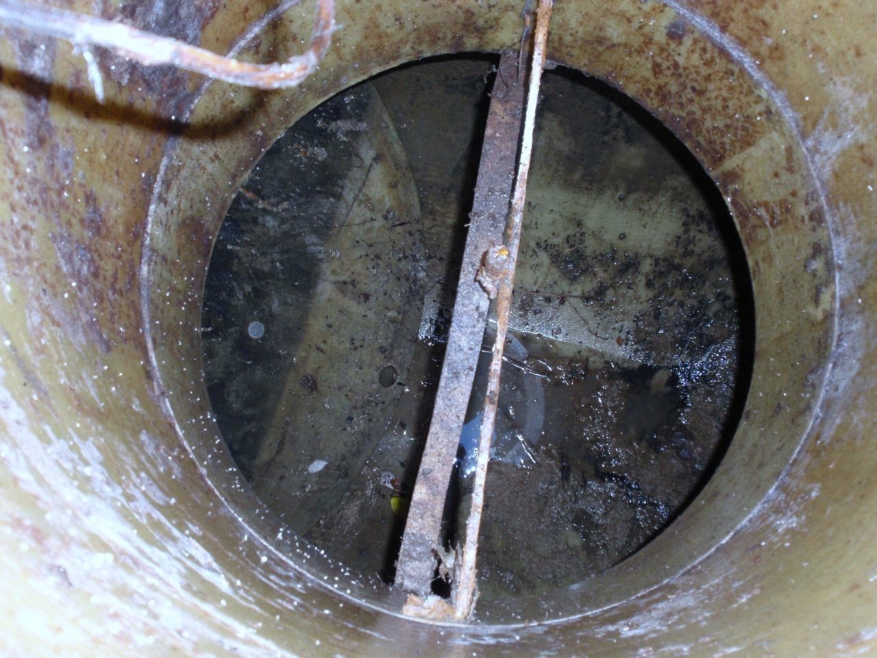

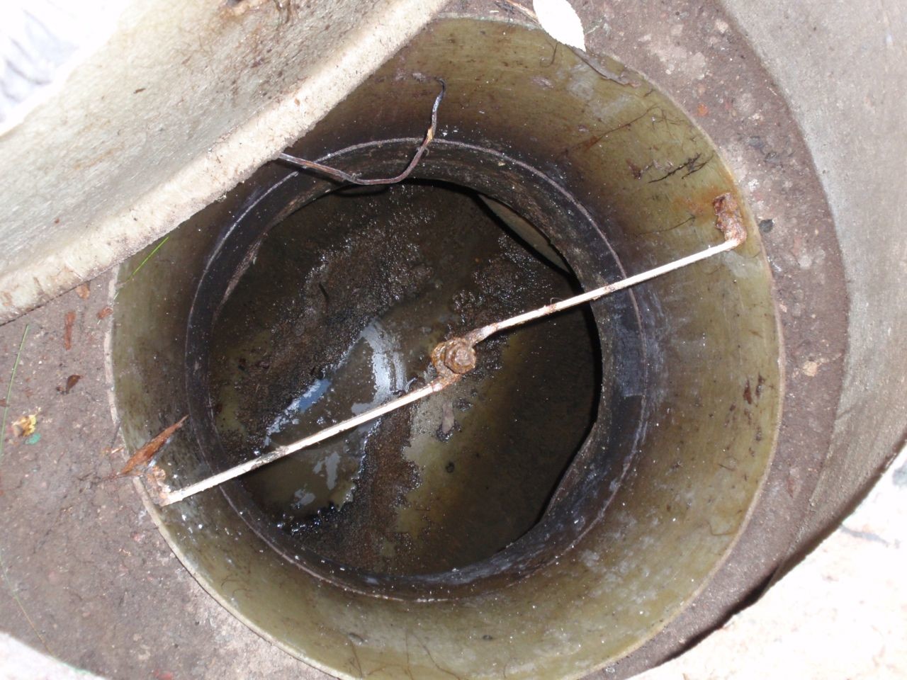

I dag var slamsugningsbilen hit och tömde våran trekammarbrunn.
Min sambo som var hemma gick ut och frågade om det såg bra ut och då sa
killen som skötte tömningen att han trodde det inte skulle vara slam i en kammare där det var slam.
På bild nummer två var det alltså slam både till höger och vänster.
Har han rätt och i så fall hur ska vi komma till rätta med det?
