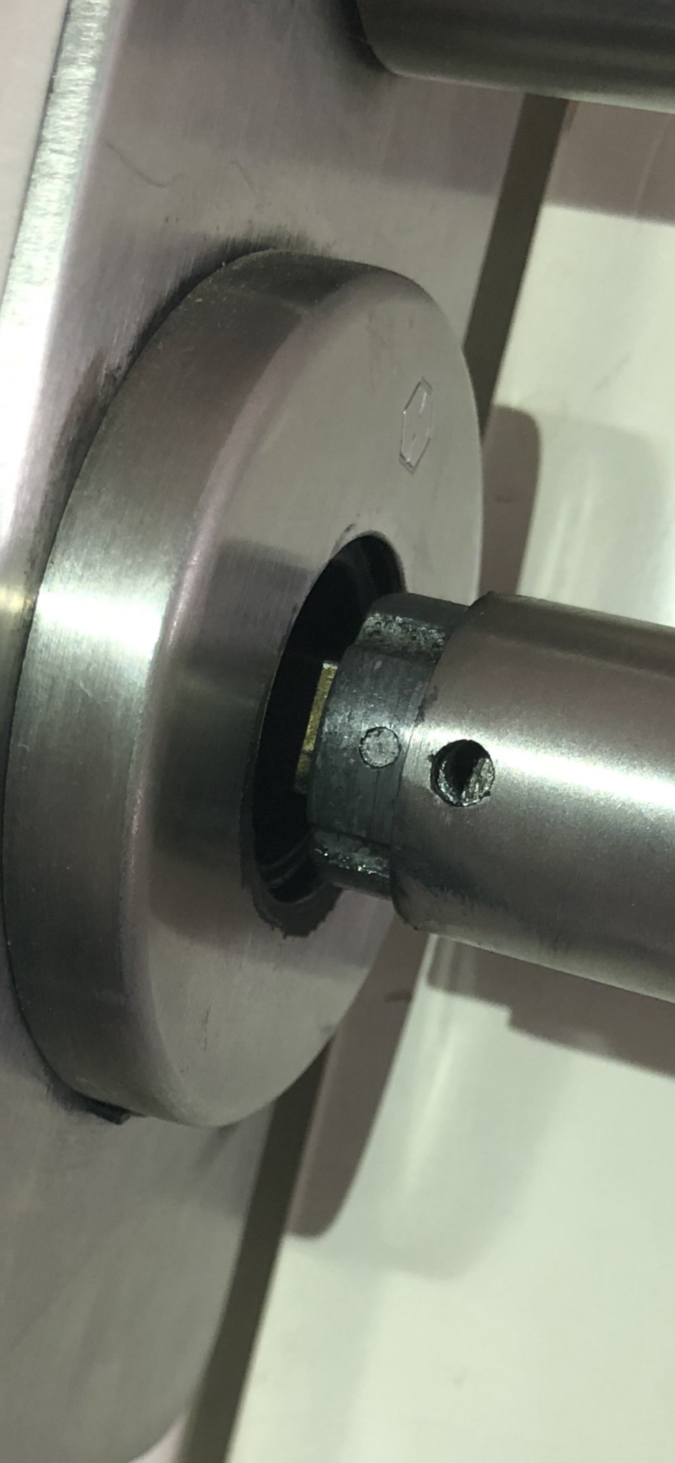

Istället för att riskera fjädrar som flyger åt alla håll så frågar jag här först.
Häromdagen så lyckades ungarna trycka så hårt på dörrhandtaget så att handtaget ”åkte genom” låset (se bild) och nu går handtaget att skjuta fram och tillbaka, så att det antingen sticker ut mer på utsidan, eller på insidan.
Dvs det har blivit ”för långt”.
Det går inte att pressa ihop handtagen från ut/insida, inte med handkraft iaf, så nånstans måste det väl skruvas och lås är inte min starka sida...
Tack på förhand!

du har en liten insektsskruv i det lilla hålet på handtaget lossa den och tryck ihop hantagen och sen dra åt skruvenS Shagrath skrev:Hej!

Antagligen tryckte ungarna inte hårt, utan ryckte hårt. Det har glidit isär. Se ovan post för åtgärd.S Shagrath skrev:Hej!

De tryckte, för jag stod bredvid och svor efteråtelpaco skrev:
Men resultat blev detsamma ja, att handtagen har glidit isär. Men i det lilla hålet passar ingen insexnyckel, det är bara ett runt hål. (Provat med alla storlekar bara för att vara säker på att ögat inte lurade mig...)
Då är det felet. Du saknar den lilla insexskruven som ska sitta i hålet och låsa handtaget på fyrkantspinnen som går igenom dörren.
Kolla på andra sidan av dörren om du kan lossa skruven och dra ut handtaget för att se vad som hänt.

Aha, typiskt om den trillat av...men om det är den skruven som låser, borde det inte gå att dra loss handtaget från fyrkantspinnen då? För handtaget sitter som berget, går varken att flytta in eller ut?M mgranbom skrev:
Visade sig vara Hoppe med sprint, så man skulle in med platt mejsel och vrida i hålet för att få sprinten att släppa. När jag väl fick loss skiten så såg man iaf vad som är fel, plastdetaljen på bilden hade spruckit när ungarna tryckte in handtaget och låg i delar innanför handtaget, verkar vara nån slags ”stopper” just för handtaget inte ska åka genom. Hoppas det finns att köpa lösa...elpaco skrev:
Nu hann jag inte med och berätta om mejseltricket men postar en pdf ifall någon annan snubblar in i tråden i framtiden.
https://beslagskonsult.se/template/output/downloadfile.aspx?fileid=52
https://beslagskonsult.se/template/output/downloadfile.aspx?fileid=51
Det går att köpa lösa rosetter lösa men det är inte alla som säljer dom.

Bästa svaret
Hoppe har en 10års mekanisk funktionsgaranti som du eventuellt kan utnyttja om du kontaktar dom direkt då jag antar att den du köpt av inte lämnar så lång garanti.
https://beslagskonsult.se/template/output/downloadfile.aspx?fileid=10
https://beslagskonsult.se/template/output/downloadfile.aspx?fileid=11
https://www.hoppe.com/se/sv/contact
Om inte annat så säljer beslagskonsult alla hoppe detaljer.
