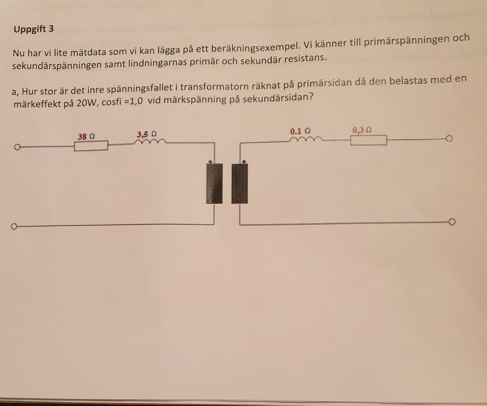

Jag tycker uppgiften för det första är språkligt underkänd.
belastas med en märkeffekt på 20W, vadå?
Vi vet ju inte märkspänning så vi kan inte räkna ut resistansen eller strömmen.
Och märkspänningen på sekundärsidan är inte angiven.
Referenserna U1 och U2 är inte angivna i schemat.
Om man gör antaganden eller gissningar leder det sällan till rätt svar.
Antingen har man missuppfattat uppgiften, eller så är uppgiften felaktig. Någon information saknas.
Min gissning är dock drygt 3V
En Lösningsmetod.
1. Ta reda på strömmen!!
2. Multiplicera strömmen med resistansen på primärsidan och du får spänningsfallet över resistansen.
3. Multiplicera strömmen med primärsidans serieinduktans impedans
4. Summera spänningarna med vektoraddition. (Man kan klara sig med pythagoras sats, och slippa komplexräkning)

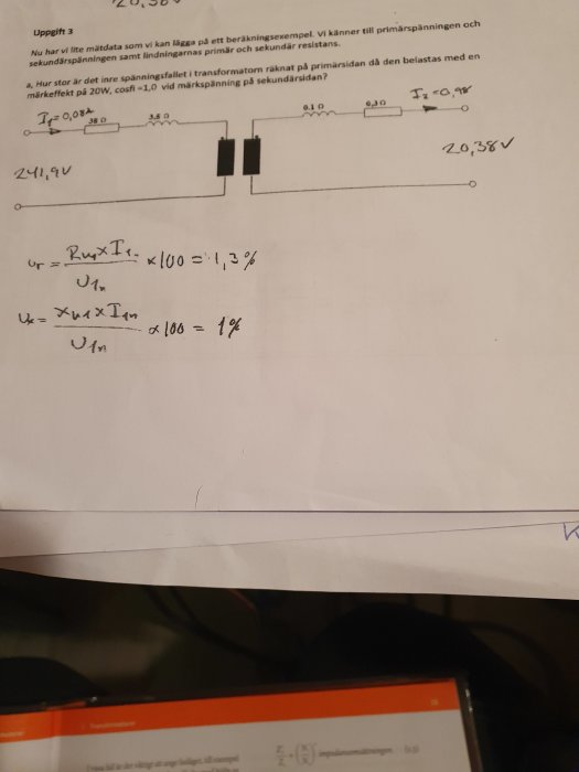

Vad är det för typ av kurs du går på? Första meningen pekar ju på att det gjorts mätningar är det därifrån du får 20.23 V? Man kan göra olika antaganden kring ditt exempel och då kommer det in på hur omfattande man ska gå tex beroende på syftet med kursen och hur det har gjorts mätningar tidigare osv.T The_Nyll skrev:
Anta att U2 är märkspänning för din last 20 W och där cosfi 1 ger att du ska se den som en ren resistans då kan du komma vidare där. Tror inte att exemplet ska tas som något att lösa i mer finstilta detaljer eller på sätt som är mer korrekta fast då mer omfattande också, Om du får fram strömmen på sekundärsidan utan att bry dig om återverkan primärt och sen följer det blackarrow skrev bör du vara hemma i detta fallet.
Det du kan ta med dig från exemplet är att lära dig tolka de olika uppgifterna som ges och gallra så det oväsentliga som inte bidrar tas bort. I ditt fall då tex på primärsidan se att reaktansen direkt kan hoppas över och bara använda resistans. Samma på sekundären men då först när du fått fram att lasten är en resistans runt 20 ohm och då stryker du både resistans och reaktans där och använder bara lasten för beräkning.
Snart är du nere på något som snabbt och enkelt kan skattas med huvudräkning. Sätter du omsättningen till 10 och strömmen sekundärt till 1 A ger det primärt 0.1 A som ger spänningsfall 3.8 V nära det lite mer korrekta "drygt 3 V" blackarrow skrev du får med omsättning 11.5. Det helt utan några räkningar med trianglar osv bara man inser vad som bidrar direkt.
Om du ska ha nytta av kursen lägg lite kraft på såna tankesätt så slipper du onödiga apräkneövningar. Givetvis ska du kunna och känna till de stegen också men det kan ibland dölja vettig förståelse. Med givna data får svaret 3-4 V ses som helt ok särskilt om du anger vad du hoppar över och varför.
