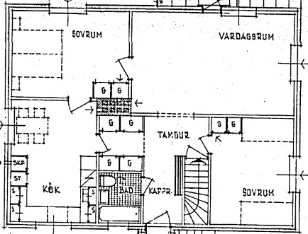

I ritningarna ser det ut det sitter en innervägg i anslutning till ytterväggen. Gör jag en korrekt tolkning? Dvs. att innerväggen är bärande men inte ytterväggen(klimatskal).
Planritning av ett 50-talshus med sovrum, vardagsrum, kök, badrum och tambur. Diskuterar tolkning av bärande innerväggar mot ytterväggar.
Ritning av ett 50-talshus med gul tegelfasad och källare, visar en innervägg i anslutning till ytterväggen, potentiellt bärande strukturer.

Kan tillägga att jag försöker luska fram om fasadteglet är bärande eller ej. Förstår att fasadtegel 1/2-sten i regel inte brukar vara bärande, men samtidigt så känns övrigt material i ytterväggen lite "klent" om detta skulle vara fallet här. Om en bärande innerväg sitter dikt an så det ju en annan femma.

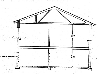

Det står att ytterväggen är 35 mm spåntad plank, så det bör vara de bärande väggarna. Fasadtegel brukar inte ha bärande funktion. Innerväggar 2x2" är i klenaste laget för att vara bärande. Ritningen visar dessutom en fribärande takstol. Kolla att verkligheten stämmer med beskrivningen innan du gör någonting.
35 mm känns lite klent tilltaget bara. Som du skriver är det nog kontroll i verkligheten som gäller i detta fall. Svårt att få grepp om konstruktionen utifrån de ritningar/beskrivningar jag har.
