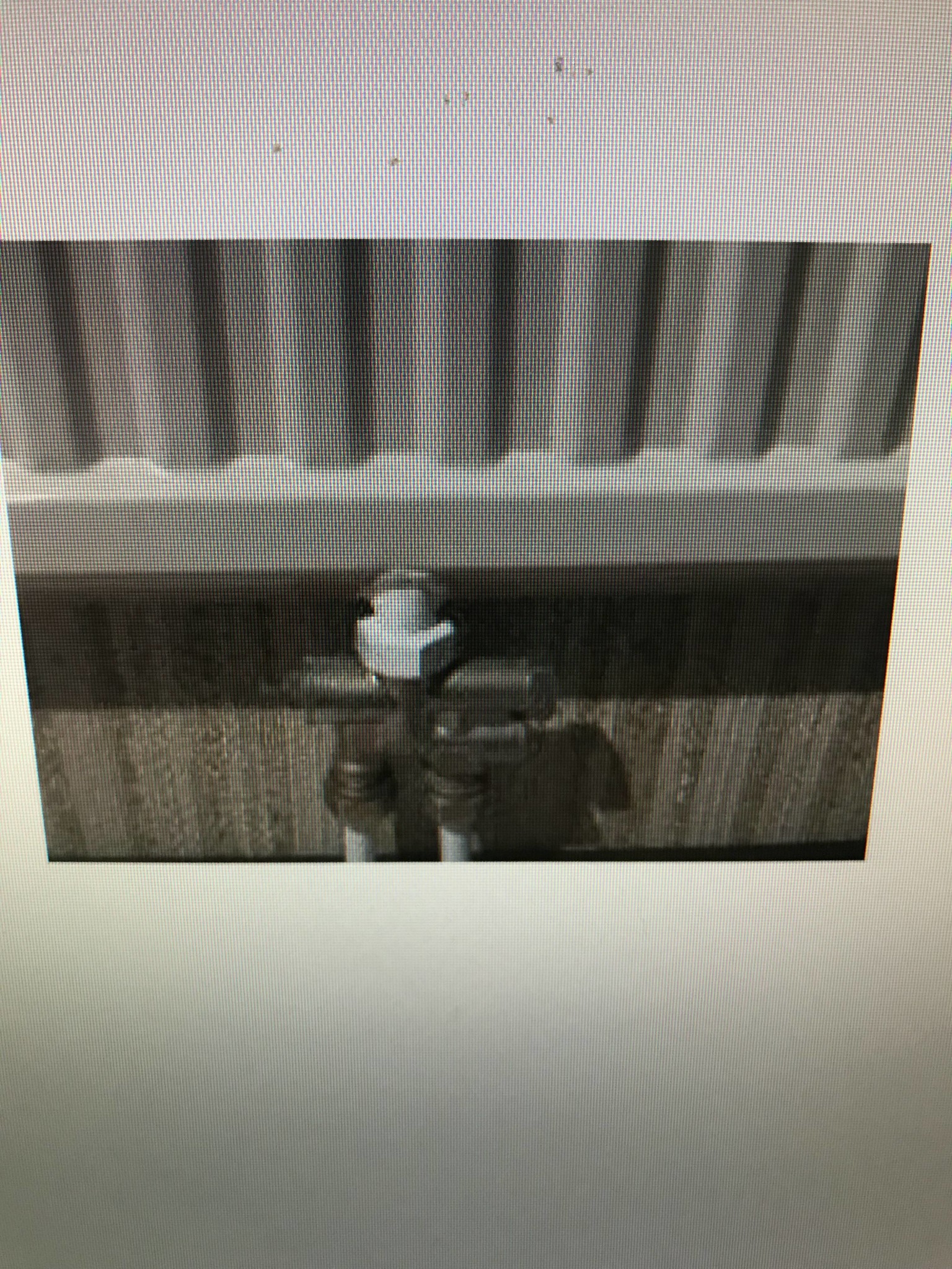

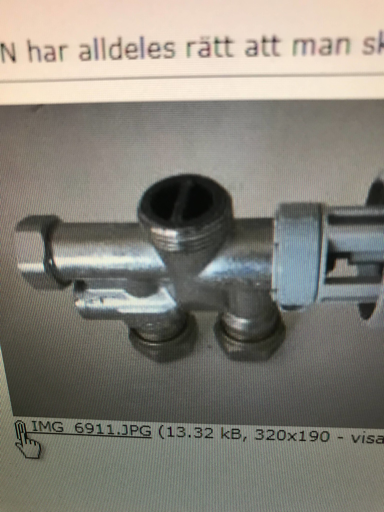

Förövrigt har jag en annan nära fråga.
Har liknande element som ser ut enligt bild, ETT rör in i element med delad halvmåne innuti men på ett par ställen i huset har man tagit bort elementet och pluggat med en stor mutter där elementet suttit, kan det försvåra uppvärmningen? Förre ägaren sa han haft övriga element på tidigare.
  • Radiatorkoppling med ett inkommande rör och delad halvmåne inuti, möjlig pluggpunkt för borttaget element.
  • Radiator med ett inkommande rör och stängd ventil, stor mutter där ett element tagits bort.

Det ska nog gå fina fisken. "ByPassen" som släpper vidare en del varmt vatten bör sitta i "kopplet". (y)
