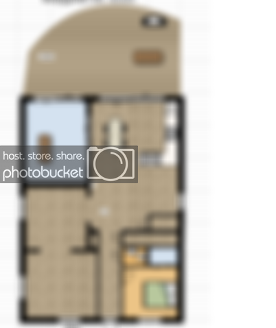

Okej fler idéer. Demolera nuvarande altan och gräv ut för ett nytt källarrum under, och sänk marknivån på något sätt runt det rummet så att det kommer in massor av ljus. Då blir det ett bra sovrum. Ersätt altanen med ett helisolerat glasrum/uterum/vinterträdgård. Då får ni in hyfsat med ljus i matrummet.

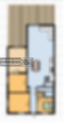

En till idé: Förläng matrummet 5m in mot trädgården så att det blir betydligt större och kan fungera som kombinerat vardagsrum/matrum. Lägg till ett ytterligare rum längre ut på typ 5 meter. Då kan ni göra om vardagsrummet till sovrum om ni vill, och får alltså två extra sovrum. I vinkeln som bildas kan ni bygga en fin, skyddad uteplats.
Riktigt så enkelt är det tyvärr icke. http://www.skatteverket.se/privat/s...egetbolag.4.233f91f71260075abe8800033587.htmlpelpet skrev:
Det är en god tanke men det innebär att vårt kök är behränsat till ytan vi har nu. Vilket är riktigt trångt. I dagsläget har vi ex bara en kyl/frys för att ytan inte tillåter mer.pelpet skrev:
Det andra problemet jag har är att sovrummet kommer närmst trädgården. Kanske inte viktigt för andra men jag älskar min trädgård och vill gärna kunna se den från sällskapsytorna. Jag spenderar halva året krypandes i den och andra halvan tittar jag på den
Sist blir problemet som jag skrev tidigare. Altanen kommer på skuggsidan av huset. Vill man det?
Jag antar att det blåa området är altanen? Om ni bara behöver ett sovrum till hade jag helt klart kört på det här alternativet, åtminstone om det går att lösa med taket på något bra och snyggt sätt.AnneFi skrev:

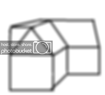

Sambon kom idag med den här idén idag.
Halv utbyggnad med övervåning
Om någon förstår den
Vi får kika runt på hur andra har gjort.
Sett många som bygger tak på samma håll som det andra och binder ihop övervåningarna med en gång

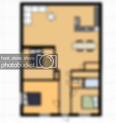

Okej en variant på samma då. Med den här lösningen kan ni se trädgården från kök/matrum/vardagsrum och får en altan i västläge och lite sydläge vilket är rätt okej, ni får kvällssol. Sedan kan ni komplettera med en minialtan i sydläge eller sträcka ut den runt huset. Eftersom ni slaktar nuvarande kök och gör det till en del av det nya så kan ni bygga hur stort kök ni vill.AnneFi skrev:Det är en god tanke men det innebär att vårt kök är behränsat till ytan vi har nu. Vilket är riktigt trångt. I dagsläget har vi ex bara en kyl/frys för att ytan inte tillåter mer.
Jag har haft balkong i norrläge och det var bättre än man kunde tro. Skuggan kan vara det bekvämaste stället att vara på under varma sommardagar.
