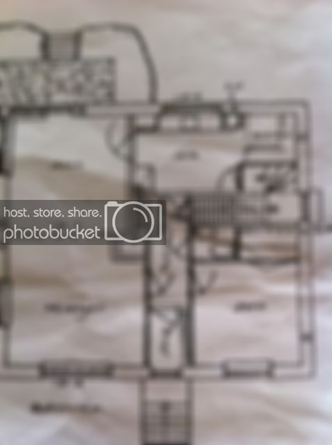

Har sett hur duktiga så många är på det här forumet.
Vi har tänkt fram och tillbaka om och hur vi ska bygga ut vårt hus.
Som det ser ut idag så har vi plats till ett barn i sovrummet längst ner till höger.
men skulle vi vilja ha fler så får vi inte plats.
huset är på 76 kvm på bottenvåningen, finns källare under hela huset.
huset är ca 10*10 m utvändigt och 9,5*9,5m invändigt

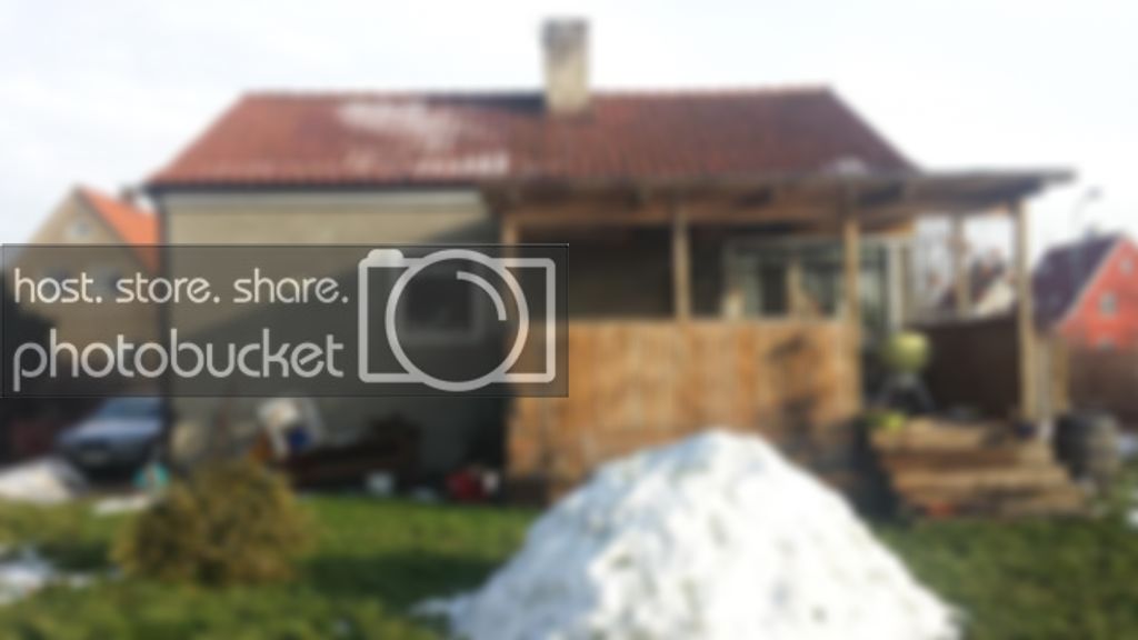

vi har en väldigt stor långsmal trädgård med utsikt från kök och matrum på bilden.
altanen är där den är på bilden men ser lite annorlunda ut. dock inget att anpassa sig efter.
hur skulle ni byggt ut för att få ut så mycket som möjligt av huset?
utbyggnaden kan alltså endast göras från väggen uppåt på bilden.
trappan i köket är till källaren och kan inte flyttas och den andra är upp på vinden.
vägg mellan matrum är idag valv och alla små väggar i hallen är borta.
vad vi är ute efter? större kök och fler rum.

Har ni funderat på att bygga på en våning?
Enklast möjligt, bygg ut huset i två plan på längden. Då kan ni få in ett varmgarage och ett sovrum. Om ni sedan får behov av ett ytterligare sovrum så kan ni inreda garaget till sovrum. Kan ni ha ingångarna till de nya rummen från vardagsrummet och matrummet så blir de nya rummen också privata (ej genomgångsrum). Vill ni inte förlora ljusinsläpp i vardagsrum/matrum så komplettera med takfönster.
Ser ju inte ut som att det går att bygga på längden med den tomten som är så smal. Sen ville dom ju bygga bakåt.
Jag tänker mig att man bygger ut bakåt som ett L om man ska ha mer byggyta om man inte vill göra ett taklyft.
Rakt ut från kök o matsal. Där bygger ni med källar och entréplan.
På entréplan får ni in kök, matsal o vardagsrum.
När bygget är klart kan ni sätta igen vardagsrummet och får då två sovrum. Gamla köket kan göras till rejälare badrum alt. vara del av nya köket.
Ett sätt som gör det möjligt att bo i allt samtidigt.

Det är den lösningen vi själva kommi fram till.
Eller bygga ut så huset blir ett L mes källare och högre övervåning och göra en dörr från Vinden.
Är det mycket dyrare att bygga källare också?
Vi kommer att mura stommen själva
Om du gjort i ordning övervåningen o är nöjd hade jag låtit den våningen vara. Hade byggt källare, blir bättre med dränering och billigare/kvm.
Snyggt hade varit att låta nybygget vara öppet till nock med typ 3,5-4m upp till nock.
