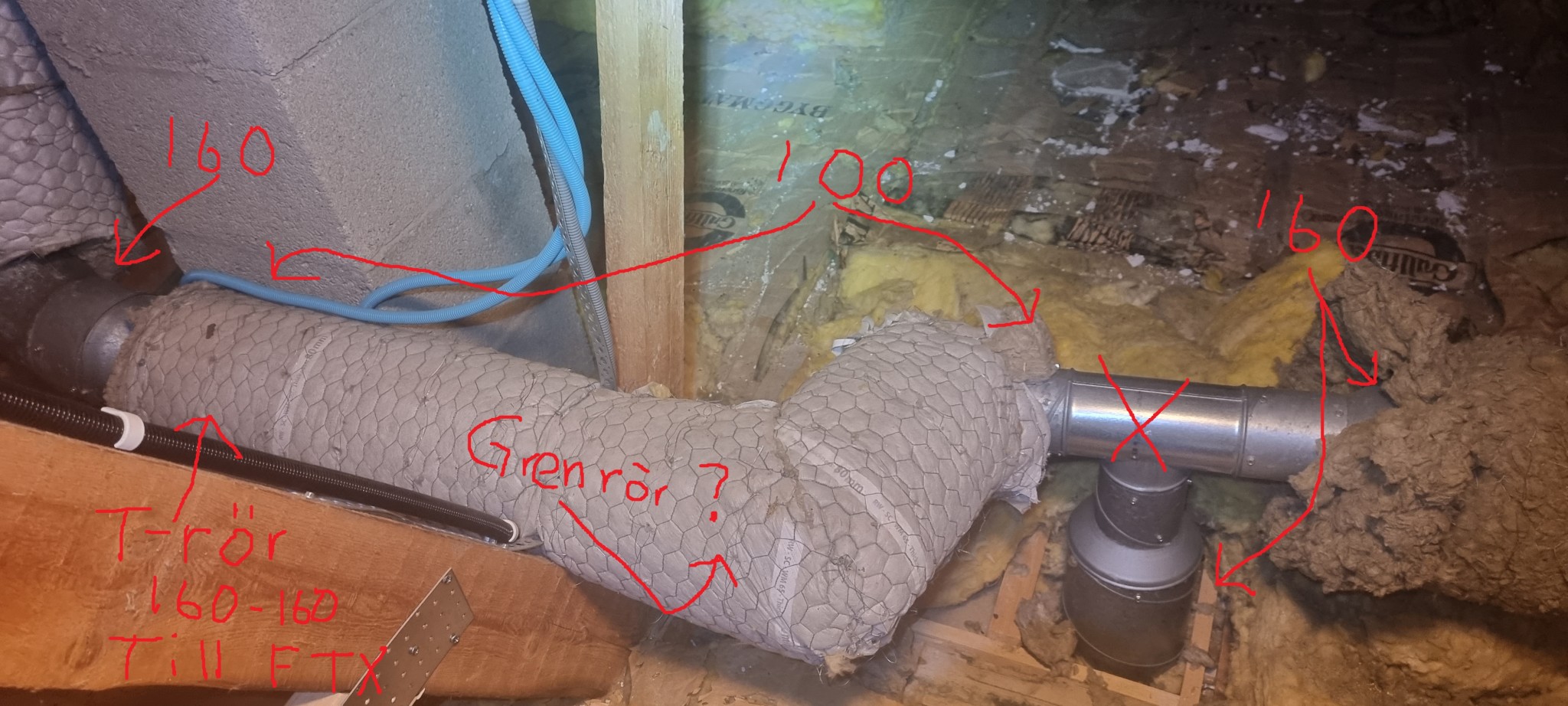

Jag håller på och ska få fart på ftx i min villa som sedan tidigare redan har ett installerat rörsystem.
Jag upptäckte precis att tidigare husägaren har skarvat på med 100mm kanal på det som tidigare har varit 160mm . Tidigare har nog 160mm kanal gått rakt igenom där nu murstock är. Jag tänker göra om och göra rätt så att det är 160mm.
Jag bifogar en bild på området och visar vart jag tänker sätta ett T-rör som skall anslutas till FTX aggregatets tillluftsanslutning.
Jag undrar om det vore bättre om jag inte har ett T-rör till det tilluftsdon som jag har ritat ett kryss på och då istället sätter ett Grenrör med ett snällare 30 Graders avstick med en flexljuddämpare dikt ner mot takdonet?
Låter det som en bra ide'?
Min misstanke är att det kanske annars kommer låta som tusan från detta don som är förta donet efter aggregatet och med dessa tvära böjar intill ?
Är jag orolig i onödan? Tycker ni jag kan köra precis som det nu är, fast med 160mm?
Jag uppskattar verkligen era svar!
Mvh. David

Vet du varför det är byggt som det är just nu ?D Davil skrev:Hej!

Annars kanske du skall testa det först, kan ju vara ngn resonans/luftflöde eller ngt som har gjort att man dragit ned dimensionen ?
