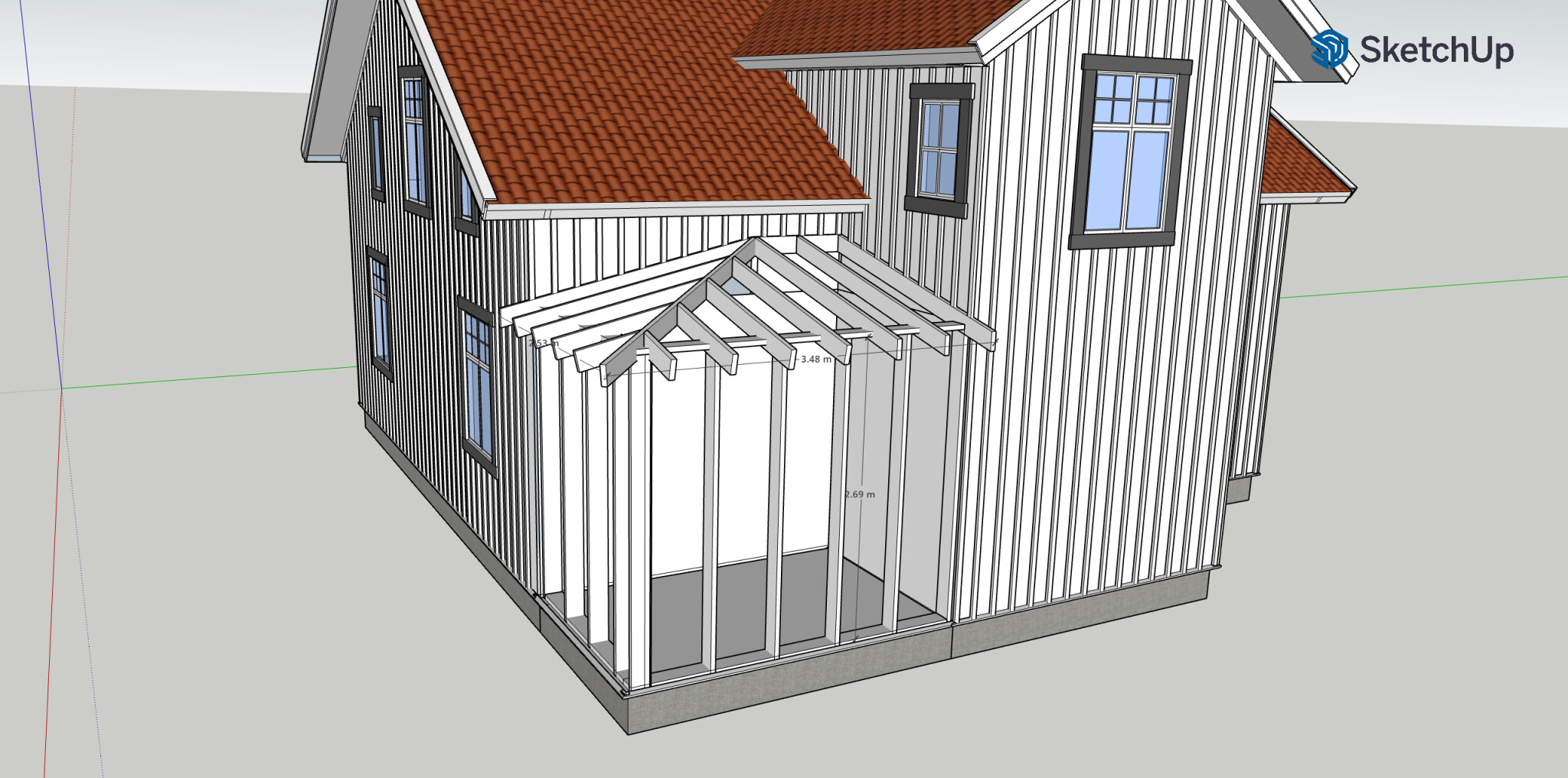

jag skulle vilja få lite råd och tips kopplat till en utbyggnad vi ska göra. Jag sitter och ritar upp takkonstruktionen och skulle vilja få input på det jag ritat upp. Taket kan nog kallas valmat eller kuverttak, halvt sådant. Följande omständigheter gäller:
Snözon 1,5
170x45 virke C24. Både tak och vägg.
Lutning på taket: 13 grader
Mått: Cirka 2,5 x 3,5 meter.
Cc50 på takstolarna.
Dörr och ev. fönster inte inritat än då placering ej är bestämt.
Plåttak
Funkar denna takkonstruktion? Kan jag till och med gå ner i dimension från 170 till 145? I dagsläget så får jag kila ut ganska mycket vid hammarbandet men det kan jag undvika genom att flytta hela takkonstruktionen upp ett antal cm eller att inte bygga väggen fullt så hög.
Tankar, tips och råd mottages.
In terms of construction, I don't see a problem. But the thickness of the walls and the spacing of the posts indicate that you will be insulating the extension. And here comes the problem with the height of the rafters 145. If you subtract another 25mm for the "luftspalte", there will be 120 for insulation, which seems too little for the roof. The solution to the problem may be to use an additional horizontal ceiling (missing ion your drawing) in which there will be insulation and the roof structure will be empty.
Have you also considered extending your existing roof as an easier option?
thank you for your input. I will consider 195x45 instead then for the exterior walls. We haven’t decided how we wanna have the roof interior, thus I didn’t include any horizontal beams to know if the structure holds without any horizontal beams, giving us the option to choose the interior later on. Your input is very valuable and stuff that o haven’t fully considered. Many thanks!
