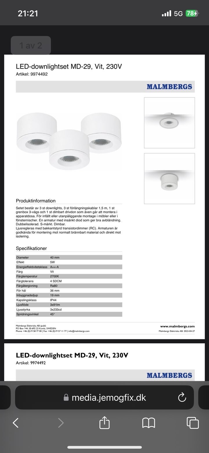

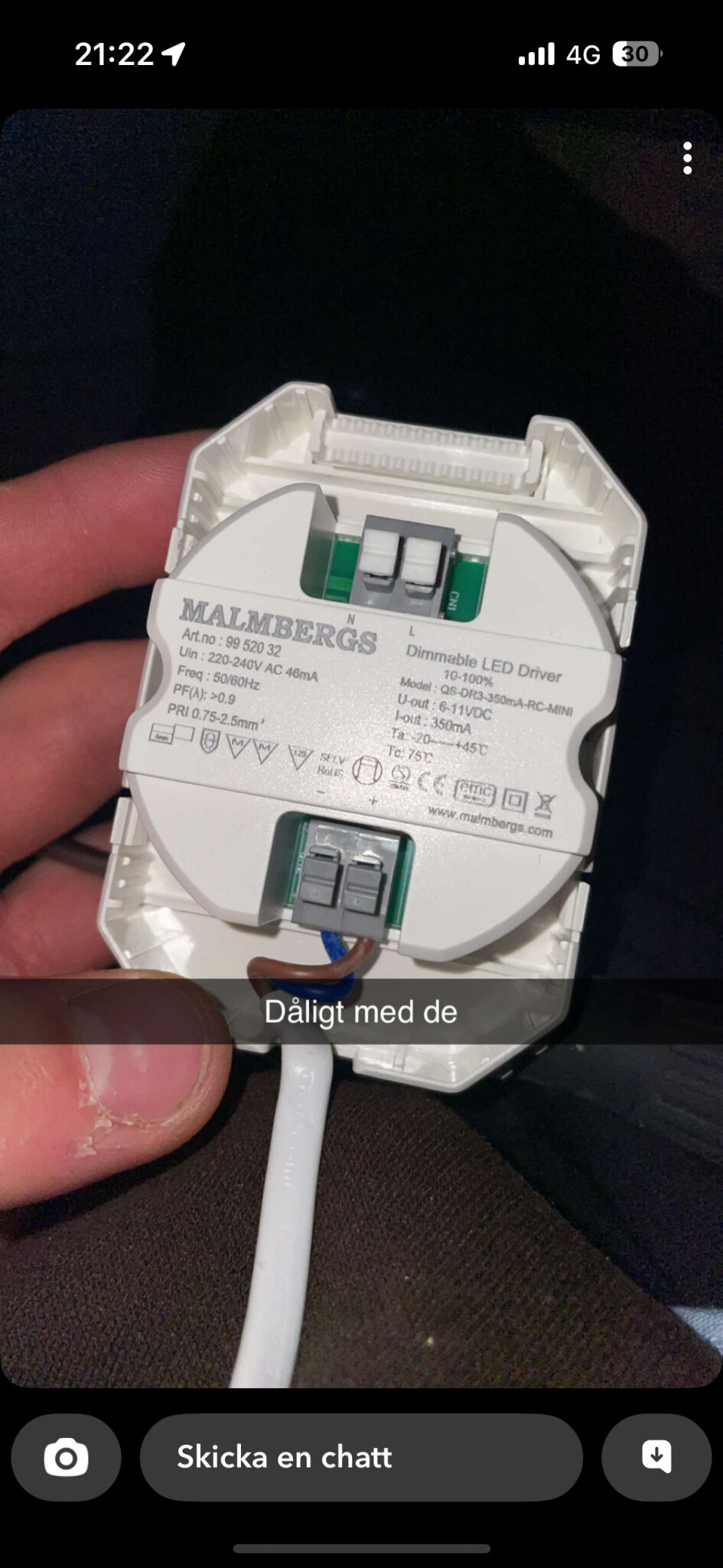

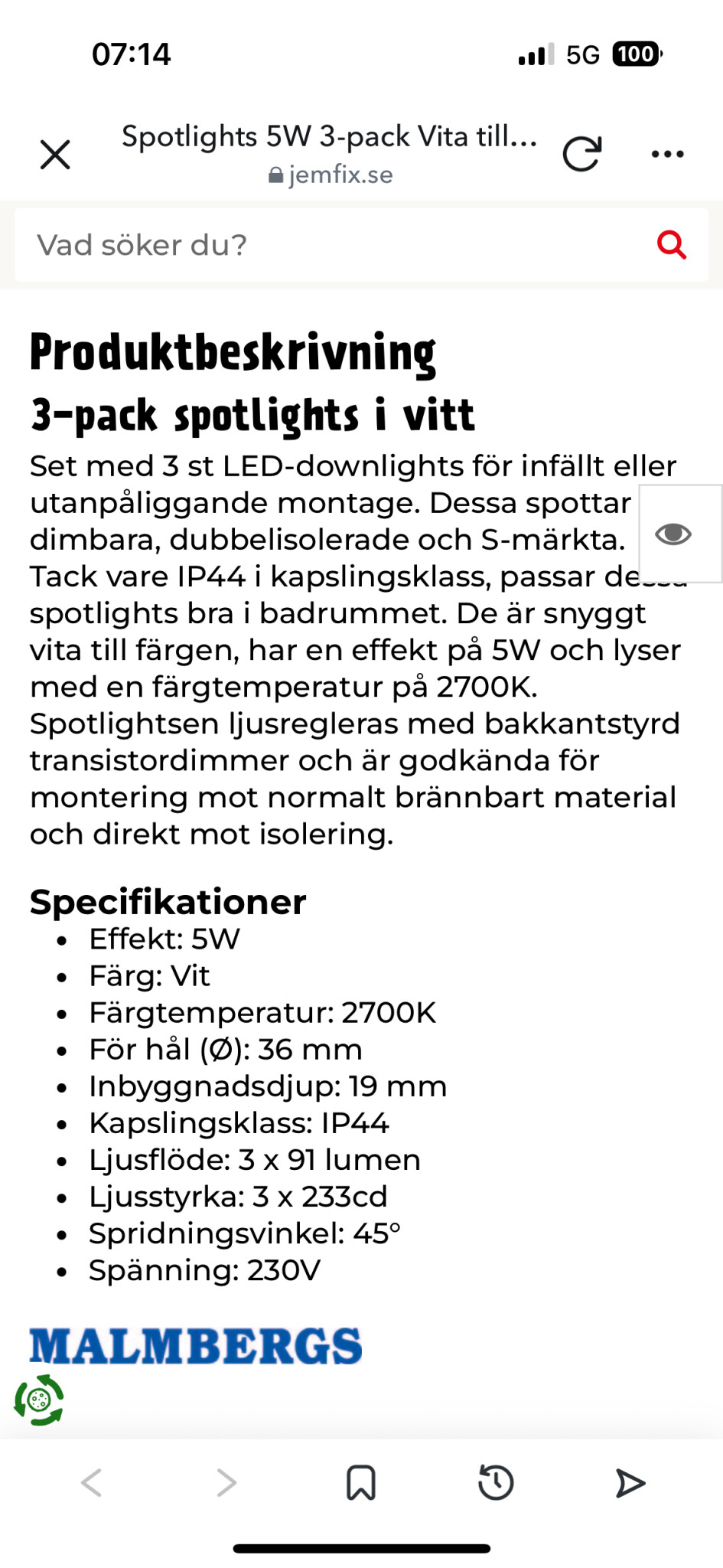

Har 3st spottar och det här driv donet, men jag vill bara ha 1 spott ikopplad med 2 byglingar i drivdonet. När jag gör det så blinkar spotten när jag försöker dimra den med (schneider bakkants dimmer) Men det fungerar med alla 3 inkopplade. Vad är felet

Gissningsvis för lite belastning på dimmern för att den ska orka dimra.
Är dimmern kopplad med nolla? Har man nolla dit så brukar de klara låga laster bättre.
