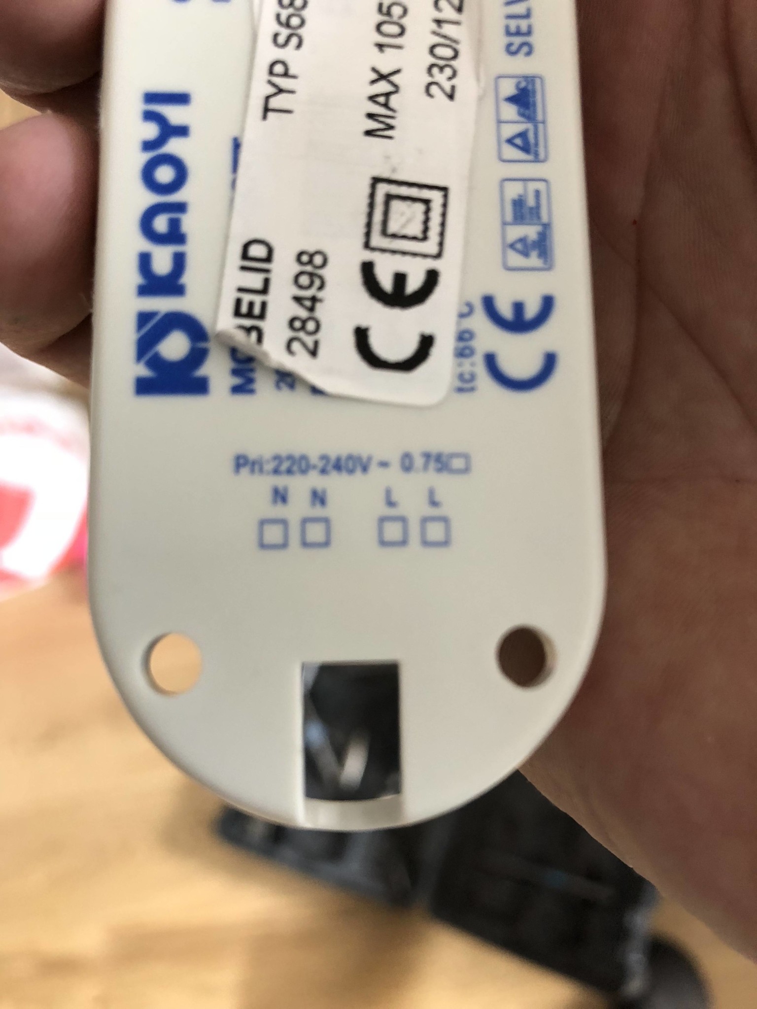

Har jordad el i tak och skall montera upp den här som saknar jord. Men det är dubbla ingångar för fas o nolla? Det är en enkel soltakena med tre spottar.
Måste jag peta in en i varje?
Jo Jag vet att man skall ringa elektriker
  • Bild på en elanslutning för belysning med märkningar för typ, max effekt och dubbla terminaler för fas och nolla.

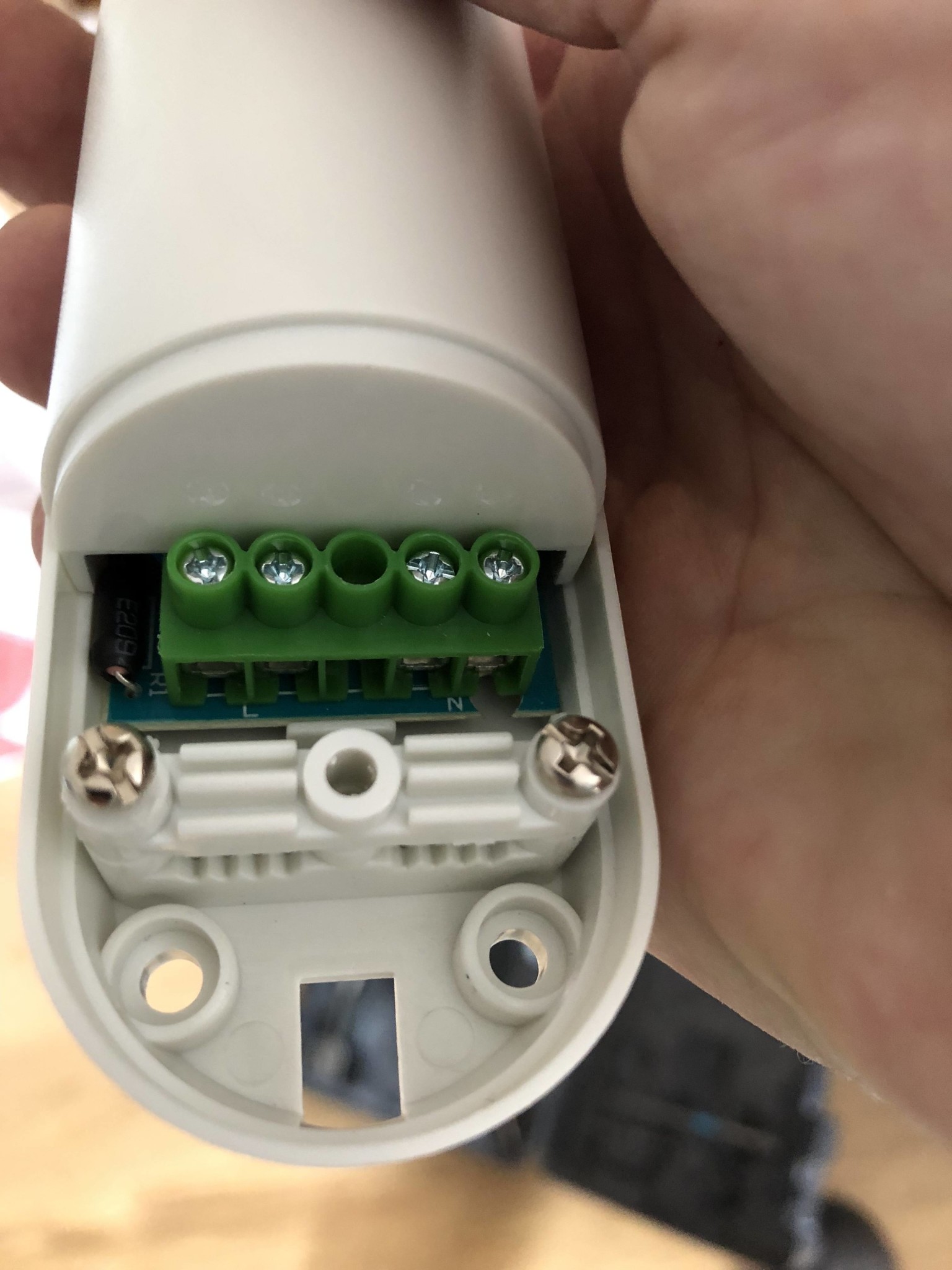

  • Eluttagsanslutning utan jord med dubbla ingångar för fas och nolla hålls i en hand.

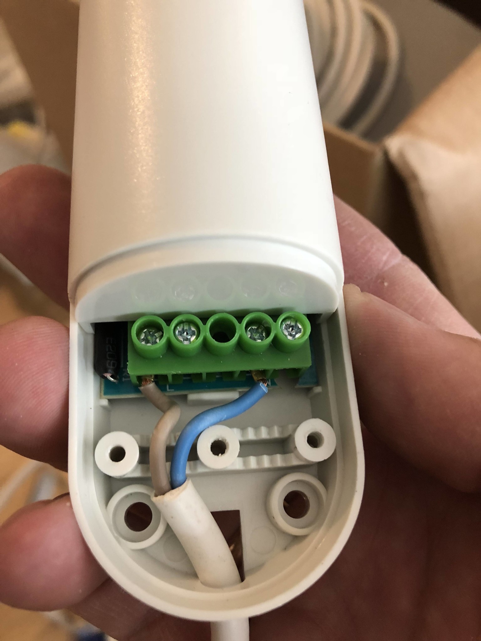

Smäller det nu?
  • Närbild på en öppen elektrisk kopplingsdosa med synliga ledningar och anslutningsskruvar.
Det borde funka. Anledningen till att det är dubbla plintar för N och L är att man ska kunna koppla vidare till fler prylar.
Tänk på att dragavlastningen ska klämma över ytterhöljet på kabeln.
Som sagt, du borde kanske justera skalningen av ytterhöljet lite, så du får in det i avlastningen. Sedan så brukar nollan (N) vara blå och fasledaren (L) vara brun, så du kan byta plats på dem. Detta med färgerna har ingen som helst betydelse för funktionen eller säkerheten i det här fallet.
Blå sitter på N och brun sitter på L. Första bilden är upp-å-ner och det kan förvilla, om du tittar på bild två är L till vänster och N till höger.
@haganorra du har satt trådarna rätt.
Ah sorry, insåg inte att den var vänd. Då är det bara dragavlastningen då.
