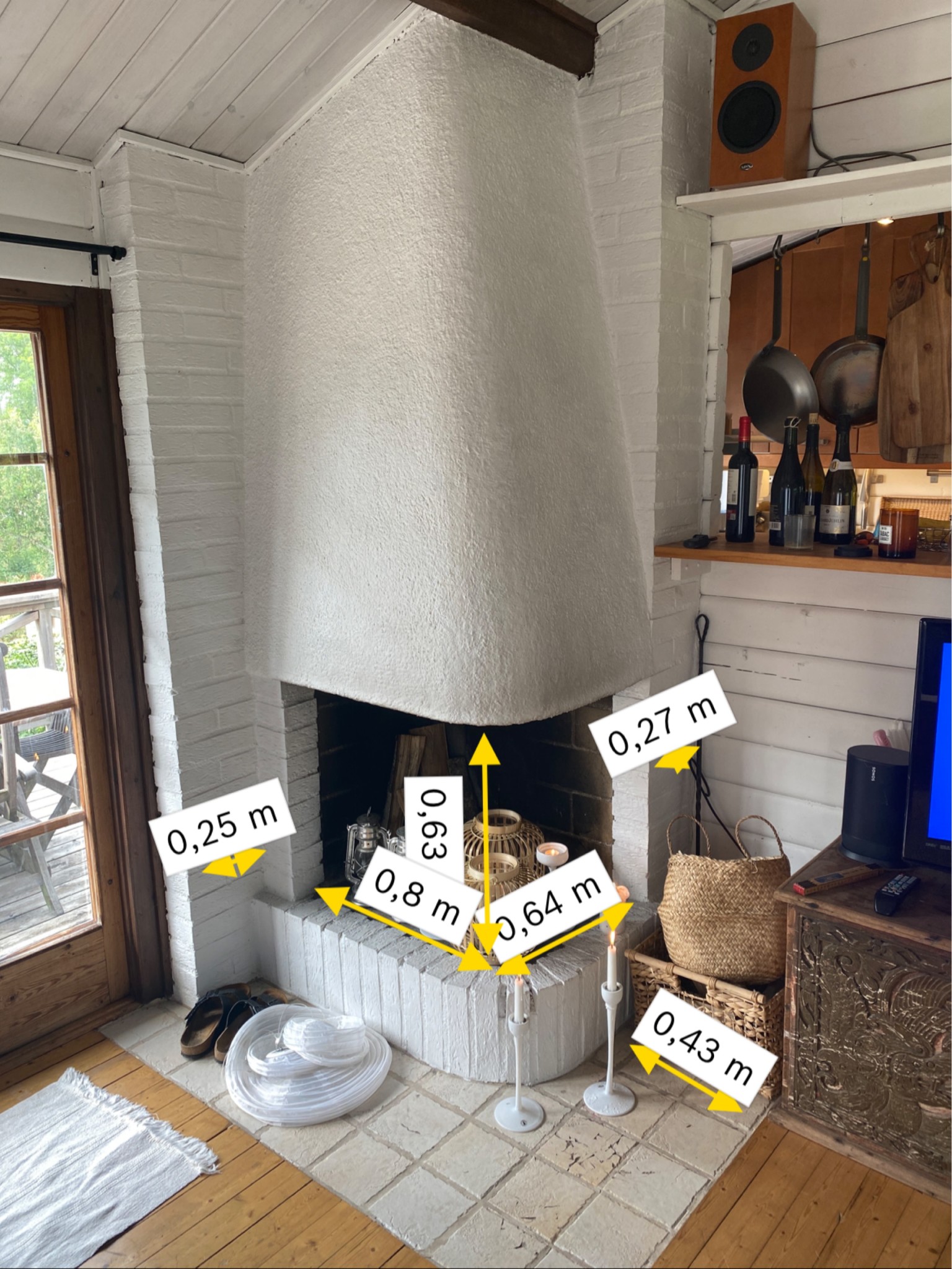

Vi ska installera in spiskassett i öppna spisen för att undvika lukt och förbättra värmen. Dock har vi svårt att hitta någon lämplig för detta.
Är det någon som har bra koll på lämpliga kassetter som har så mycket glas som möjligt och bra dimensioner som skulle passa för denna så vore jag oerhört tacksam? Helst vill man att den ska vara så slimmad mot öppningen som möjligt så att det inte vara ser ut som man har "tryckt in något" i öppna spisen.
Tack på förhand!
Öppen spis i vardagsrum med måttangivelser för installation av spiskassett.
Snegla på Keddy SK1001, rätt kompakt och ska finnas med glad mot ena kortsidan

Jötul i 520 med glas fram och på höger sida.

Keddy är tyvärr för stor för ditt utrymme. Sk1000 är 73cm hög minimum.

Nej vi körde en kassett jötul

Hej, vilken Jötul blev det och vad tycker du om den? Funderar själv på en i520.

Vi har en har en i 520fr. Vi är väldigt nöjda med den. Den är betydligt enklare än vår contura kamin. Dessutom tycker jag den är riktigt snygg.

Låter bra, tycker också den är snygg och formatet passar oss bra. Tack för info!
