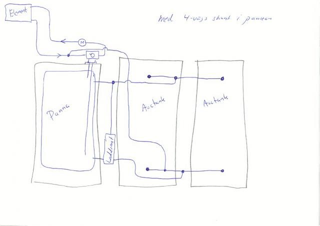

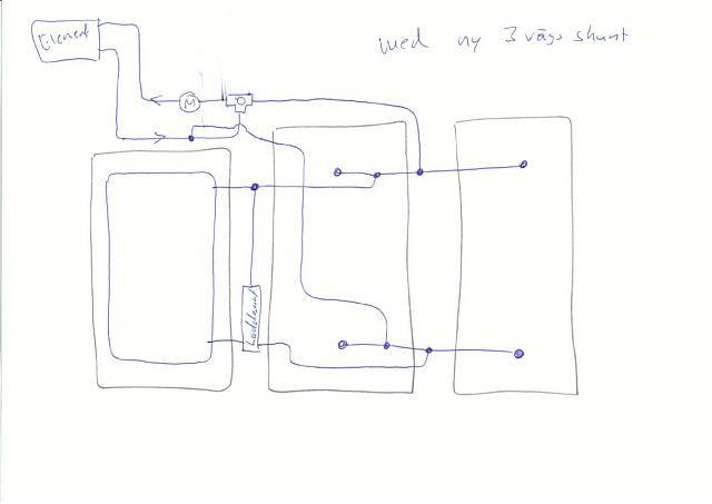

Jag skall installera en Laddomat 21 till min Albin panna med två acctankar på 500 liter stycket. Jag har köpt in rör och material tillsammans med en ny 3 vägs shunt istället för den fyrvägs shunten som sitter på pannan.
Men nu har jag börjat fundera om det blir bra? kanske skall jag fortsätta och använda fyrvägsshunten på pannan?
jag tänkte koppla enligt bifogat schema
Men kanske skall man istället använda fyrvägs shunten som sitter i pannan, modellen heter ESBE typ T och finns på sidan 18-19 ipå följande länk: http://infoweb.esbe.se/files/51974/Katalogdel_Vridande_SE_99500290_A2.pdf
Eller blir det där med skiktningen inte å fungera då?

Jag har gjort ungefär samma installation och jag har kopplat som du tänkte med skillnaden av att jag har 3st tankar.
Jag tar ut varmvatten från första tanken och värmen på ingående rör mellan tank 1& 2 och retur på pannans retur mellan tank 2 & 3.
Och det verkar fungera, jag kan ha ca 80 grader i topparna och ca 40 i botten.
Ska du ta ut värme eller varmvatten från pannan så har du köpr fel laddomat, den är tillför rena vedpannor.
