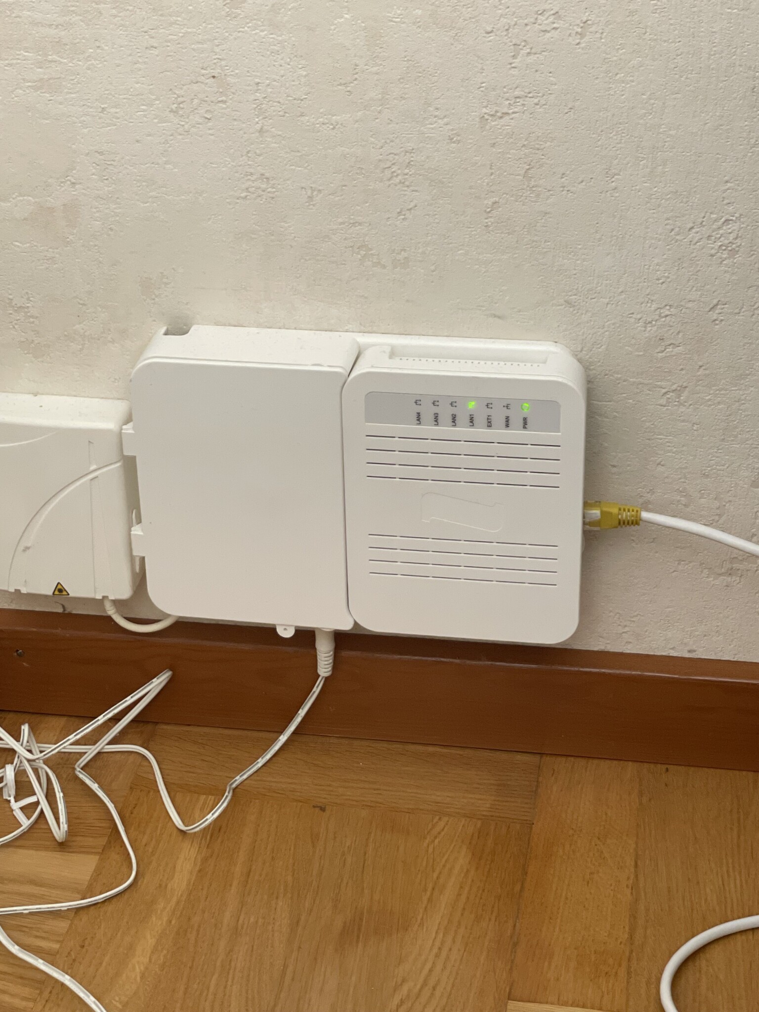

Jag har fått hem bredband2 router men får den inte att fungera.
Är det någon som har något hjälpsam tips?
Jag bifogar bild på internetdosan och routern. Problemet jag stöter på är att routern inte slutar blinka.
Mvh Malin
Vit internetdosa och router med blinkande lampor, placerad på en golvlist med kablar anslutna.

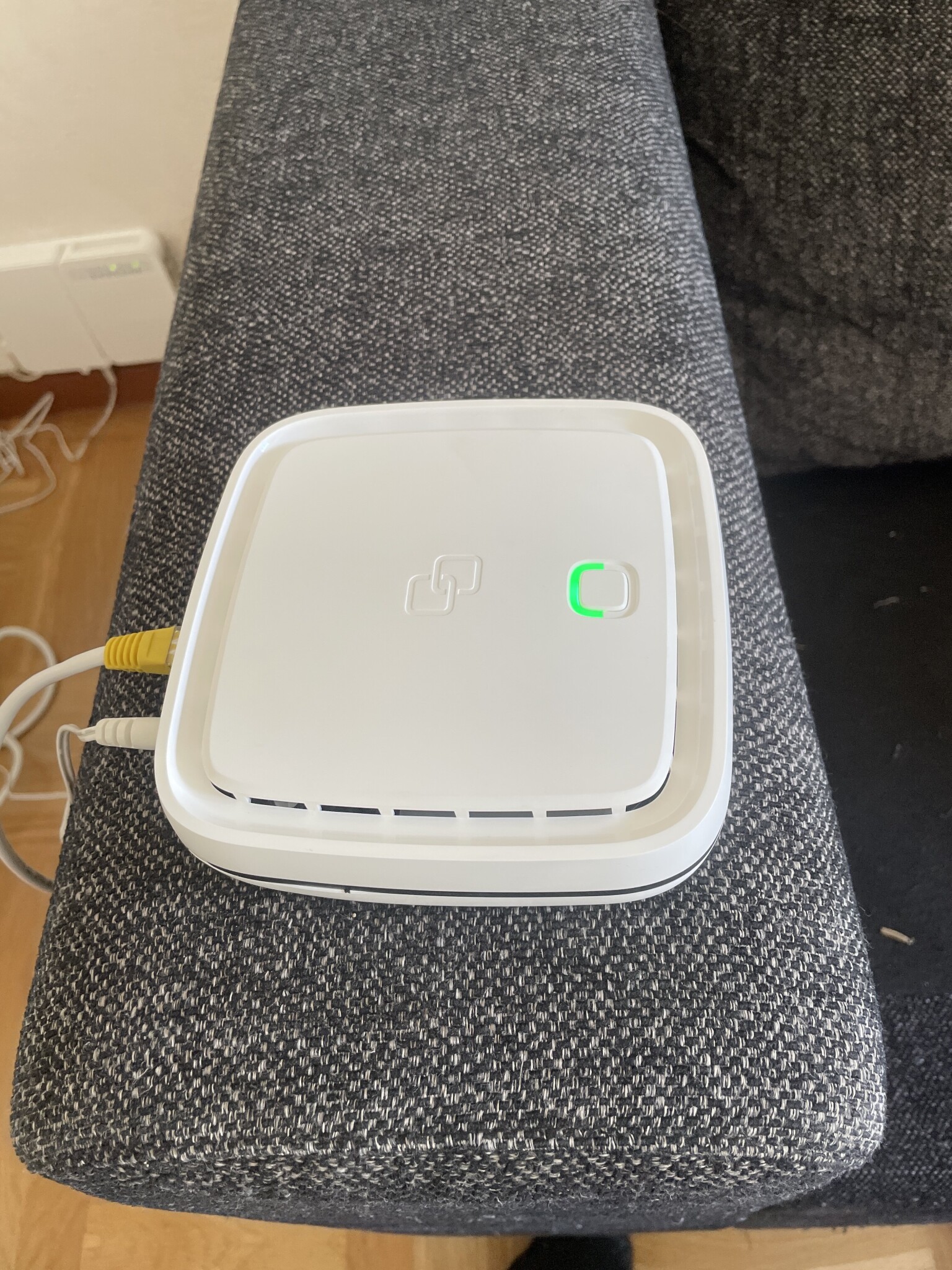

Vit router med grönt lysande symbol placerad på grå soffa, nätverkskablar anslutna, problem med blinkande lysdioder.

Vilken lampa blinkar? Den mot kanten eller den mot mitten?
Vilken/vilka färger blinkar det?
I vilken RJ45-port sitter nätverkskabeln (röd WAN eller gul LAN)?
Edit:
Ser nu att WAN på "bredbandsdelaren"/CPEn/fiberkonverten inte lyser, utan är släckt, det betyder att fiberanslutningen inte är aktiv.

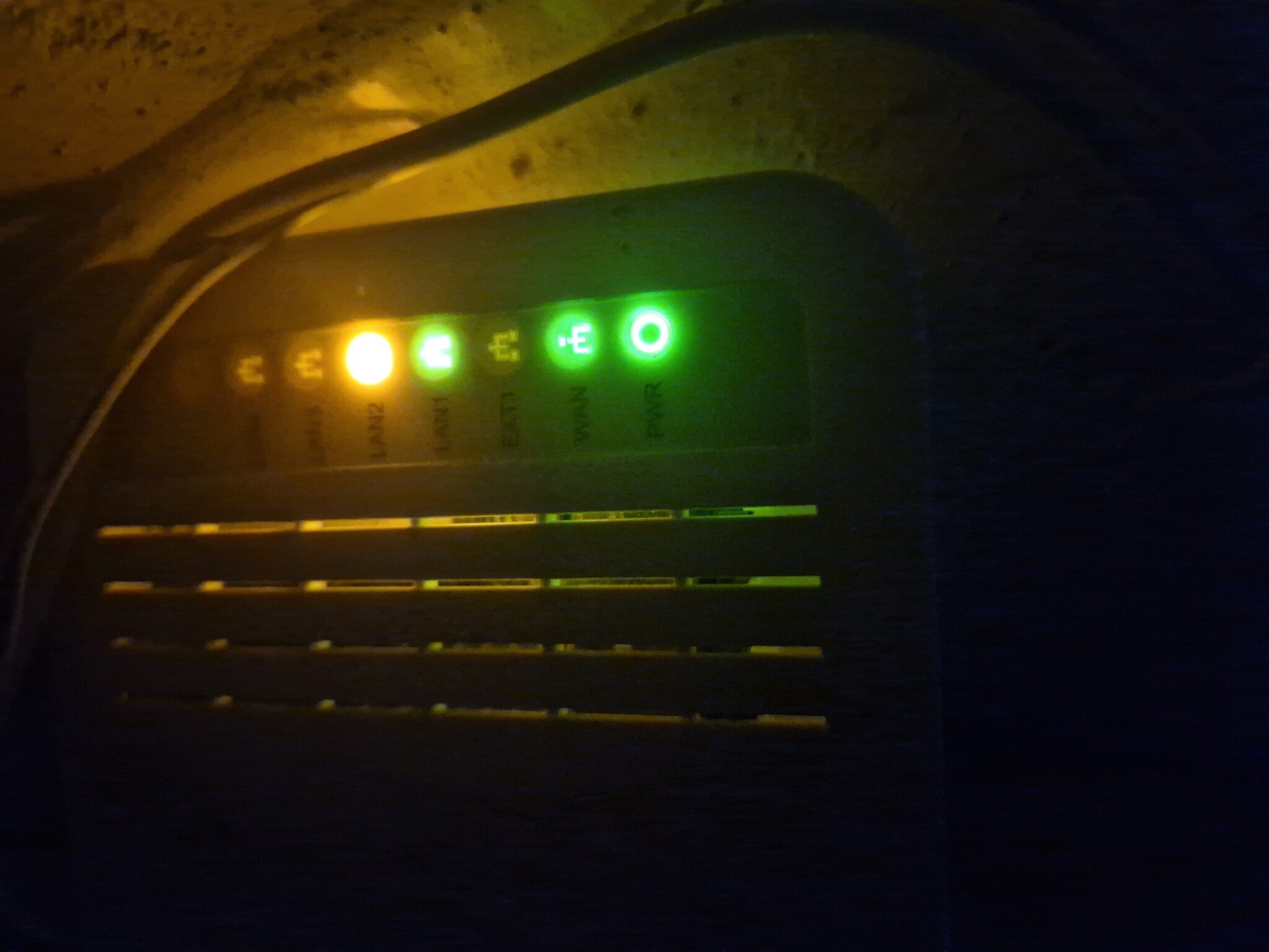

Såhär ska det se ut,
Router med lysande lampor, gul på LAN2 och grön på PWR. Lamporna visar anslutningar och driftstatus, kopplat till inlägg om nätverksproblem.
Förutom gula lampan på LAN2, den är gul pga att vi har IP-TV-box ansluten på den porten.

Du har inget modem (MOdulator/DEModulator) utan det är en VLAN-SWITCH med en SFP-modul (där fibern ansluts).
Vänstra halvan är bara fibertray (där man lindar upp fibern).
Switchen/tjänstefördelaren/... är från Inteno(/Genexis) modellen kan vara XG6846.
Är det då upp till leverantören att få det att funka? De hävdar att det är fel på routern. Jag har kopplat till vårat gamla router som vi hade i förra huset och det kan inte heller få någon kontakt.
Eftersom WAN inte lyser på tjänstefördelaren så är det inte din router det är fel på.
Det du kan göra är att öppna vänstra halvan för att se om fibern sitter i SFPn.

Vanligtvis är cpe operatörens avlämningspunkt som de ansvarar för och kan felsöka. Kunden kan inte göra mer än att slå av/på el och tala om vilka lampor som lyser.

I ditt fall så ska Bredband2 meddela nätägaren att din wan-lampa inte lyser.
