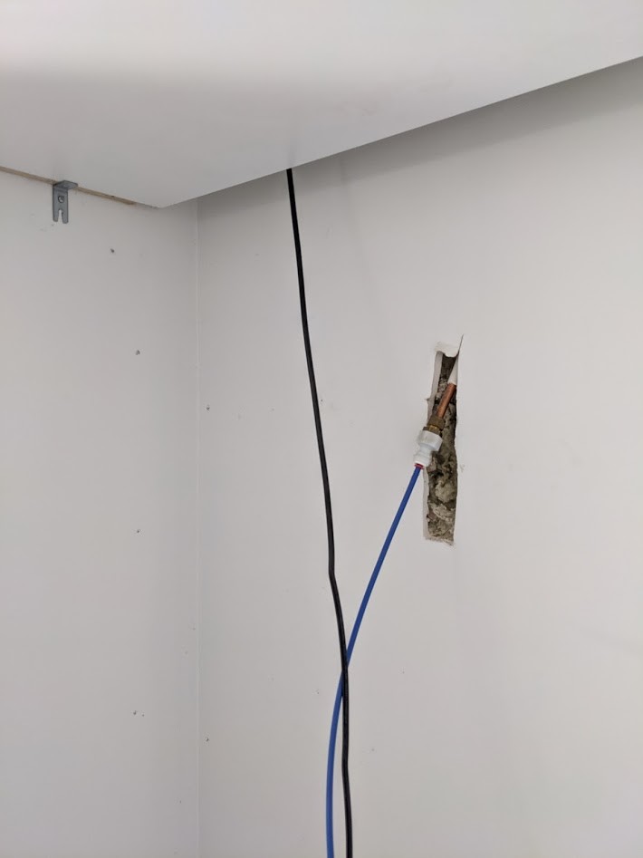

Ska byta ut vår side-by-side kyl/frys och tog en titt bakom, se bifogad bild. Är helt novis när det gäller vattenrör och kopplingar och allt vad det innebär. Tänker jag rätt att det är problematiskt då det inte finns någon ventil för att stänga av vattnet?
Tacksam för svar!

En ventil hade varit trevligt, men kanske inte helt nödvändigt. Måste man ändå dra ut kylen för att komma åt är det kanske lika enkelt att stänga vattnet i hela huset på huvudkranen.
Däremot ser det ju bedrövligt ut med ett rör som tittar ut genom ett hål i gipset på det viset. Inte ett dugg ”godkänt” enligt säkert vatten.

Absolut, du måste stänga av vattnet innan du rör den kopplingen.
En vattenskada bakom kylen är inte roligt, och det sprutar fort väldigt många liter från kommunens ledning. Det riskerar ju också att rinna rakt in i väggen. Du borde definitivt göra något åt det, det ser ut som en riktig klåpare har varit framme.
Det är inte säkert att det går att göra en helt säker lösning där utan att dra om röret i sin helhet. Däremot går det säkert att göra det bra mycket bättre än det är nu, men med avsteg från riktlinjerna.
