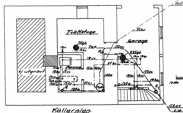

Håller på som bäst med att försöka renovera vårt kök och har nu för avsikt att byta kall- varmvattenledningar och avlopp dit nu när vi ändå håller på.. Har en gammal ritning över vatten och avlopp som jag inte förstår till 100%. Någon som vet vad ett stort R och en cirkel betyder och vad betyder 102o samt 152oc? Gissar att siffrorna är dimensioner men vad står bokstäverna för..?
Det som är mest intressant för mig är de tre rören längst ner till vänster i ritningen, det är de som i första hand ska bytas ut.. Lite rädd att de är ingjutna på nåt sätt bara.. men det visar sig när jag plockar ner gipsväggen som är framför
Fint om någon kunde hjälpa

Ahh.. Låter logiskt nu när ni säger det! Tack så mycket för hjälpen!
Vad gäller kommentaren ritningens riktighet så har jag redan blivit varse om detta.. De stämmer i grova drag men inte helt.. Ritningen är ju ändå sen ca 1948 eller så och lite har det ju hänt med huset sen dess..
