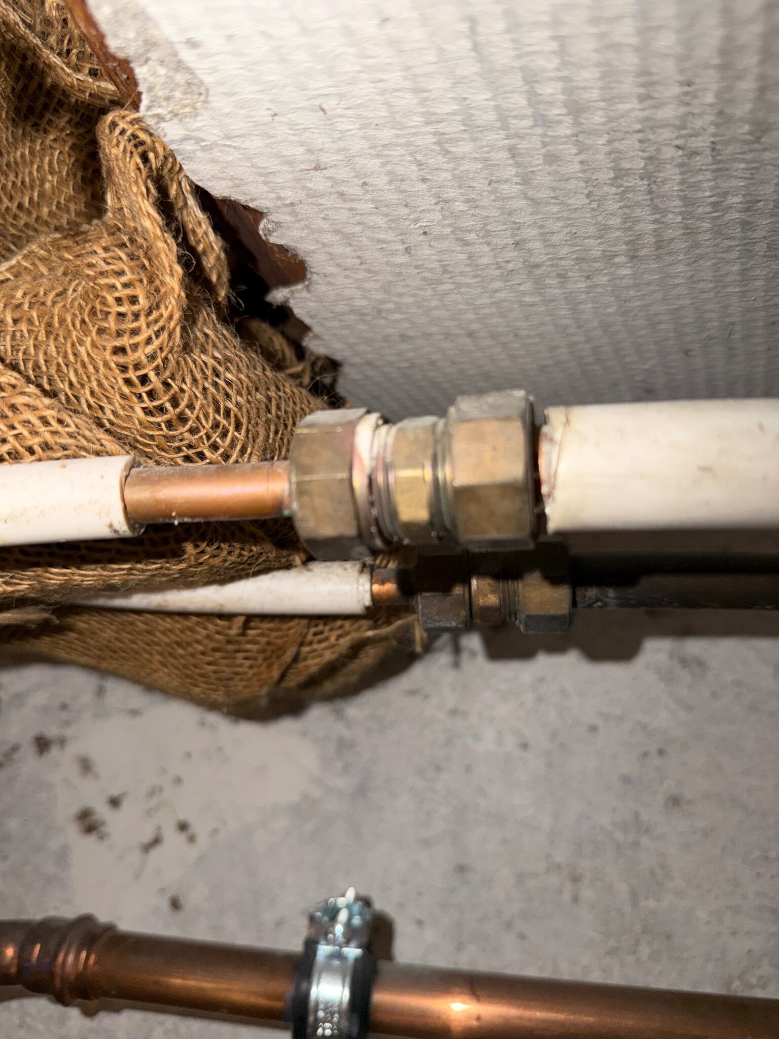

Jag skulle behöva proppa den här vattenledningen (tillfälligt). Lite osäker på dimensioner bara. Gängans yttermått är ca 20mm. Muttern ca 25mm. Funkar gängtejp eller skall man ha lin och pasta?

Det är klämringskopplingar, då behöver du först ta reda på vilken tillverkare det är på befintlig koppling.
Vilken dimension det är brukar stå på muttern.
Om du ska proppa själva kopparröret så är det smartast med "provtryckspropp", om du ska plugga kopplingen så är det propp+mutter som gäller.
Exempel på proppar/pluggar:
https://www.bauhaus.se/provtryckningspropp-vatette-dy15
https://www.bauhaus.se/plugg-vatette-dy22
https://www.bauhaus.se/kopplingsmutter-vatette-dy12-krom

Vad ska du ha permanent där sen? Om det är besvärligt att hitta rätt propp till befintlig koppling kan du ju tänka framåt och t ex såga av det matande röret och montera kulventil (+ propp för säkerhets skull).
Tack för svar! Rören skall bytas i nästa vecka men blev lite nojig av att de ligger löst uppe en våning över och funderade på att försöka fixa det innan rörmokaren kommer. Hittade propp till nästa koppling som fick duga.
