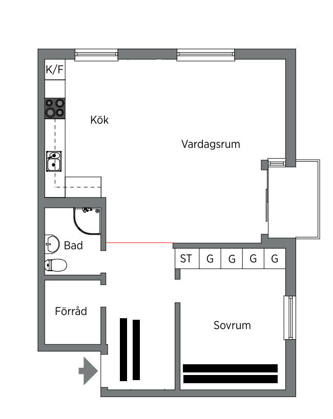

Tänkte be om hjälp med att välja riktning på golv i kök + vardagsrum. I sovrummet har vi redan lagt golvet mot fönstret, i hallen tänkte vi köra som ritat på bilden. Den röda markeringen är där jag tänkt ha en t-list för att dela golvet så det inte blir så långt.
Frågan är vilken riktning jag bör köra i kök+vardagsrum. Min första tanke var att köra samma riktning som hallen mot de två fönstren. Men vi har något mer direkt solljus från balkongen. Är det snyggt att byta riktning eller bör jag fortsätta i samma riktning som från hallen?
Tacksam för tips!

Jag skulle säga att du ska lägga det i samma riktning som du har mest ljusinsläpp

Blir det för långt att lägga odelat hall/kök enligt golvtillverkaren?
Nä, max 25m längd och 15m bredd så egentligen behöver jag inte dela golvet alls. Det var väl en kombination av försiktighet och att det blir lite mer lättlagt om jag delar. Kanske är snyggast att köra utan bryt?

Personligen tycker jag nog det blir snyggare odelat i möjligaste mån:)
