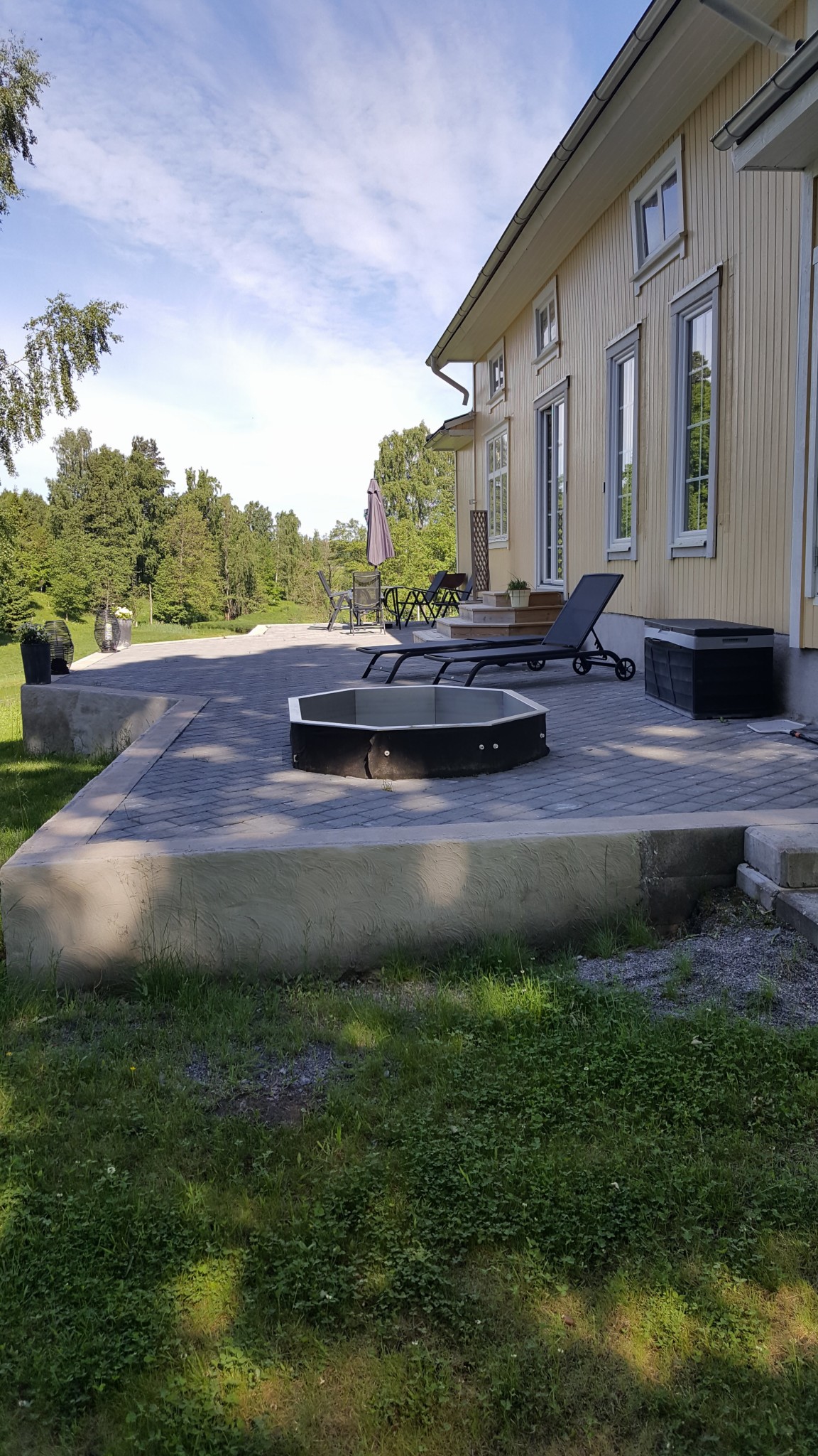

Skimmers som fungerar som du tänker finns, dom har då en egen inbyggd pump och tar in ytvatten och släpper i underkant,http://www.badbaljan.com/webshop/reningsfilter-till-badtunna-och-mindre-pooler-hangs-over-kanten/
Modellen du länkade till är till för att kopplas till utsuget i en pool som har en extern pump.
Skimmer kallas även för bräddavlopp som du kan se på den här fina bilden.
Mitt system ser ut precis som det här, med skillnaderna att jag har en lite enklare skimmer och ett patronfilter istället för sandfilter.
Ser riktigt trevligt ut på din bild också, ser inte ut att vara någon direkt insyn.
Vad är det du har runt kanten på badet? ser inte riktigt färdigt ut.

Alright, det verkar ju va ett toppenbra system som ni har fått till hemma hos er. Jag visade bilden på din pool för min mamma och hon blev helt såld å undrar vart du har köpt den och reningssystemet...
Insynen är inget problem, närmsta granne bor en halv km bort. De enda som ser är fåren som betar typ 20 meter bort och änderna som simmar förbi i ån nedanför trädgården. Vi är värsta lantisarna ;-)
Precis, det är inte helt färdigt. Det som fattas är en murad kant med sten runt hela tunnan. Pappa är nypensionerad murare, så jag tänkte dra nytta av honom så snart han är klar med sitt nuvarande projekt...
