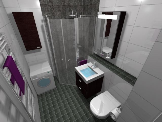

Försöker få till en renovering av mitt badrum och skulle gärna vilja få synpunkter på design, samt nån uppskattning på vad det kan kosta att genomföra bygget, bortsett från kostnaden för kakel/klinker, annat synligt.
Vore jättekul om nån ville dela med sig av lite kunnande.
Gällande designen så stämmer inte bilden helt överens. Tanken är istället att det ska vara typ 10x10 klinker på golvet, vanlig mosaik på golvet i duschhörnan samt på det 45graders hörn som tak duschen sitter på. Blir för dyrt med hela duschhörnet täckt av mosaik.

1. Är 25x40 vita kakelplattor för stora för ett så litet badrum? Det är inte mer än 1,65mx2,40m?
2. Den nya hyllan som toalett och handfat hänger på, går på bilden ända fram till duschhörnet. Det skulle ju inte funka i verkligheten. Hur skulle man lösa det bäst så man kan hålla rent? Sluta hyllan i kant med handfatet?
3. Funderar på att även sätta in spottar, men ventilationen sitter precis uppe vid taket så ska det göras så måste dom bila i betongen och flytta ner ventilationen. Är det värt priset den dagen man väl säljer lägenheten? Tycker själv spottar är jäkligt snyggt.

Bara en liten input om kaklet.
Tycker storleken på väggen ser alldeles utmärkt ut på bilden. För små ger plottrigt intryck och att rummet ser mindre ut. Likaså ser rummet litet ut om man tar alltför stora plattor. Dina är i övre gränsen, men de ser riktigt bra ut där. Valde själv samma plattor i samma storlek som du när jag bestämde mig, och de ser mycket tjusiga ut! Jag får ut knappt 5 plattor på längden i mitt 2.30m långa badrum, så det är ju lite större..

De saker du skrivit upp ovan måste du naturligtvis ha med i avtalet du skriver med firman.stefand skrev:Saker som då måste göras som påverkar priset.

Men du måste själv detaljera ännu mer dina krav. Tex
Golvvärme, vatten eller el, hur många watt/kvm, enkel eller avancerad termostat?
spottar, hur många, hur starka, vilket märke, dimbara osv,
Nästan exakt vilket kakel du skall ha, tex glasmosaik kostar mycket mer att lägga, sätta, än större mosaik/kakel.
Typ av brunn, ränna eller vanlig.
handdukstork, vatten eller el, eller båda. Watt?
toa, vanlig eller v'ägghängd.
Problemet som kommer att inträffa om du inte specat exakt vad du vill ha är att alla saker som du i efterhand kommer att beställa kommer att bli dyra tillägg, mycket dyrare än om du haft med dem från början.
Det blir mycket billigare om du själv köper in tex golvvärme, handdukstork, osv eftersom många firmor lägger på ordentliga marginaler på material. Se tex http://www.byggahus.se/forum/badrum/130376-hutloesa-priser-i-vvs-branchen.html
Välj en firma som tycker det är Ok att du köper in grejer själv som de monterar. Kom överrens om vad de skall köpa som skall ingå i offerten
Alternativet är förstås löpande räkning istället för fast pris, men det finns nackdelar med det med.. Men materialet blir ju samma problematik oavsett.
