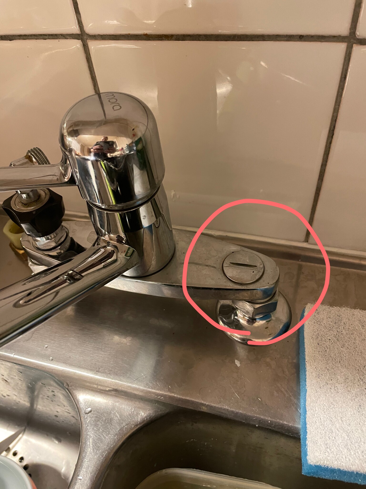

Någon vänlig själ som kan hjälpa mig identifiera vilken plugg som behövs till denna köksblandare från Mora? Jag vet inte modell men förmodligen har den ett par år på nacken.
Som ni ser så sitter det en anslutning som tidigare varit mot bänkmaskin på vänster sida och det är denna jag vill plugga.
Den inringade är original tror jag men det behöver inte vara det på bägge sidor om 3e parts fungerar.
Jag har provat med en 1/2” plugg köpt på hornbach men det blir inte tätt trotts gängtejp.
//Cristian

Den gängan är ju inte tilltänkt att täta med traditionell gängtätning fast den är 1/2".
Gängan är för kort helt enkelt.
Det är gummitätning med O-ring på bode originalproppen och det extra vattenuttaget.
Och jag hittar inget när jag söker på propp mora temp heller tråkigt nog.
Jag misstänkte nästan det. Jag borde kunna köpa något med oring som tätning i toppen? Jag snubblade över 1/2” radiatorplugg som kanske kan funka?
Ska prova köpa en sån, kostar ju inte många kr.
//CN
//CN
Ja prova. 👍👍
Bra idé!
Krilleman
[länk]
Den där kanske!?
Ja absolut. Prova!
Tyvärr är den råförkromad och inte helt slät med blandarens gods.
Krilleman
Succé @Fotografen
Jag letade men hittade inte. 👍👍
Fotografen
Fotografen Fotografen skrev:
Det är inte samma till en duschblandare?
[länk]
Världsklass!
